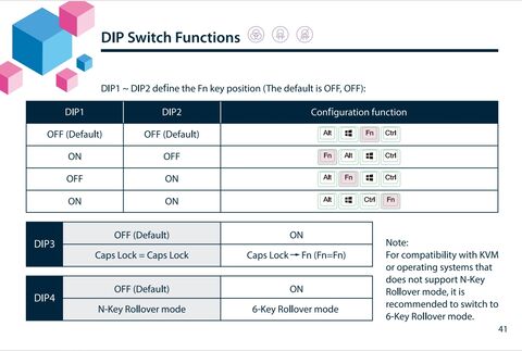

Dedikált F sor nélküli 60% billzeteken általában Fn+Esc-kel lehet előcsalni a tilde gombot (magyaron nullát)
*Némelyiken DIP kapcsolókkal megfordítható a bal felső gomb funkciója, hogy alapból tildét/nullát írjon, akkor az Esc-hez kell az Fn-t nyomni.
Ducky Mini alján lévő kapcsolókkal gondolom ezt is be lehet állítani.
