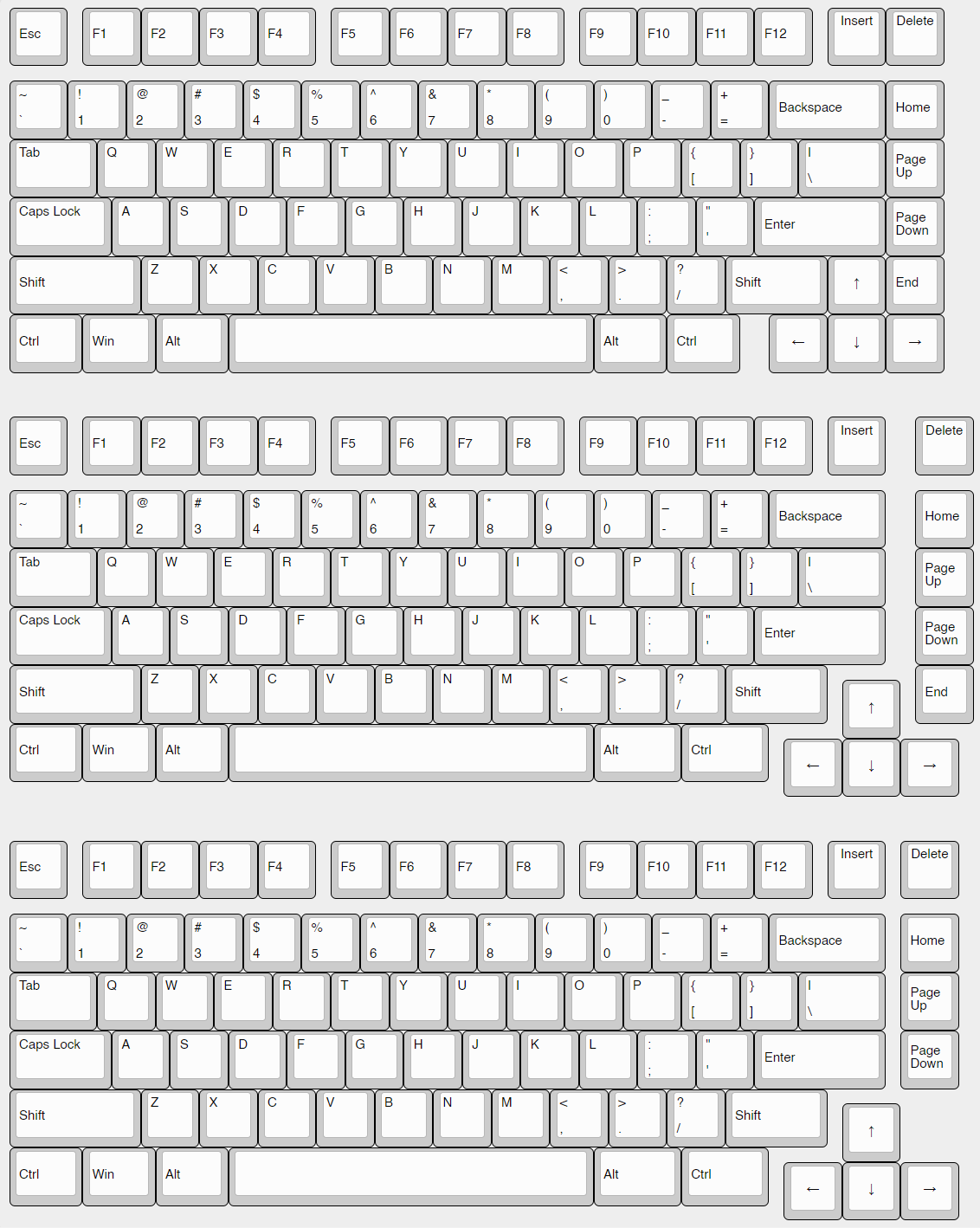

A designer visionnél logikusabb magyarázatot vársz?
Ezeknél a kiosztásoknál van két jó választás és egy harmadik rossz.
Az első képen szerepel az alap vagy más néven non-exploded 75%-os egy 0.5u széles blockerrel a kurzoroktól balra, megkapsz minden billentyűt, amit szeretnél. A második képen szerepel az exploded layout azon esete, amikor a design nem írja felül a funkciót, azaz elkülönül a kurzorblokk és a jobb oldali oszlop, de megkapsz minden billentyűt. És a harmadik képen szerepel a rossz megoldás, ami a kurzorok mellett garantáltan egy billentyű elvesztésével jár (nekem oda az Fn kerülne, szóval messzire kerülöm ezt a kiosztást), cserébe a blokkok körüli összes keret egyformán 0.25u szélességű lesz mindenhol, szóval a designért cserébe a használhatóságot áldozták fel, és ezt másolják manapság egymásról ...
Persze nem ez az egyetlen lehetséges rossz blocker, és sajnos sokszor érdemi haszon nélkül kapunk blockereket. Egy tekerő még megindokolható (bár van egy olyan érzésem, hogy jobban akarják az emberek, mint amennyire használják), az OLED kijelzőt már nehéz megindokolni, a badge pedig teljesen megindokolhatatlan (mém 2020-ból, amikor a custom világban mindenki gasket mount 65%-os billentyűzetet tervezett jobb felső sarokban blockerrel, és az a szánalmas, hogy a blockert encoderre cserélve és az árat harmadolva a mainstream vonalon még ma is áll). Szerencsére a budget custom kategóriában néhány cég már rájött arra, hogy sokan a nem kihasznált vagy értelmetlen funkció helyett oda is billentyűket adnak, így például a legutolsó Zoom75 esetében egy cserélhető modul került a jobb felső sarokba, ami lehet két billentyű, billentyű+tekerő, OLED kijelző vagy badge, a vevő dönti el, és nem helyette döntötték el.

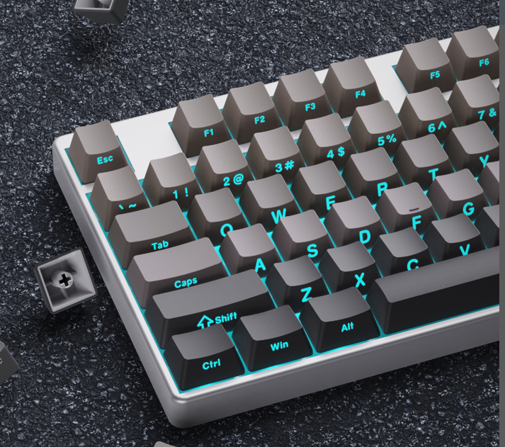

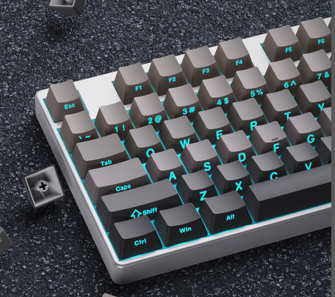

Igen, azóta már megvan, hogy mit néztem be. A white backlight / RGB. A white fekete alap az RGB kék.
Amúgy legszívesebben ezt a dizájnt venném, ami a második képen van, antracit/fekete/szürke. És akkor a K10 és a pro között az a különbség, hogy nem tudok egyéni kombinációkat beállítani? -
