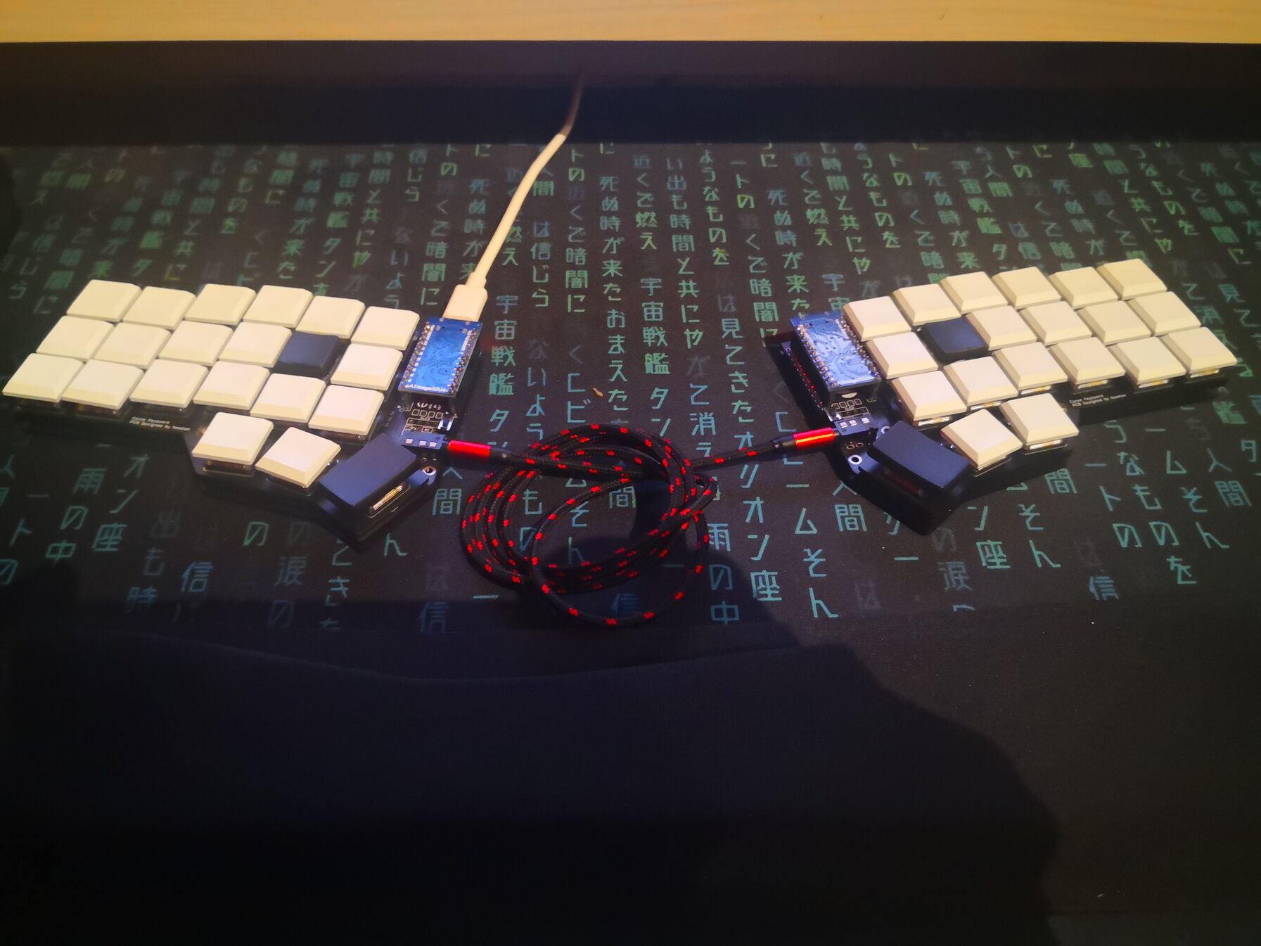

Corne update
eltelt pár hónap, de csak összeállt, most is azon gépelek. Elég szokatlan a column stagger, és a több réteg is, de itthon egyelőre boldogulok.
A legnagyobb bajom, hogy a low profil nem a szívem csücske, de ezt bajos lenne átalakítani, lehet meghírdetem, és váltok egy Lily58ra, vagy esetleg Erdox-ra.
