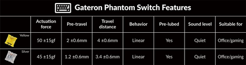

És a Gateron X is dupla áron fut a Gateron Próhoz képest, ami szerintem jelenleg a legjobb ár-érték arányú lineáris. A Tealio esetében a nevet kell megfizetni, Zealio esetében nem, az azért több. -

A Zealio teljesen érthető, mert az a maga kategóriájában egyedi. Ha neked éppen az olyan típusú taktilitás jön be, amit ez nyújt, akkor a pénztárcád megszívta és te kapsz egy neked tökéletes kapcsolót. De ez egy sima lineáris, ami sem simaság, sem hang, sem rugó alapján nem nyújt semmi egyedit.nyunyu: Zeal gyakorlatilag custom Gateronokat árul méregdrágán. *
Talán a stem, rugó egyedi, meg az hogy kenve vannak.Egyáltalán a ház alja, teteje eltér a mezei Gateronoktól?
A Zeal ugyan a Gateronnal gyártat, de saját öntőformái vannak, azok eltérnek a Gateron saját kapcsolóitól, és ezekkel a Gateron saját név alatt nem gyárt semmit sem.Az mindenesetre mókás volt, amikor nemrég kijött a Gateron X, mindenki elalélt attól, hogy milyen simán járnak a ház alsó részének polírozása miatt, akkor a Zeal ráugrott erre, és büszkén kijelentette, hogy az ő öntőformái is polírozottak. Csak éppen a Gateron X esetében nem az öntőforma kapott extra polírozást, hanem az elkészült kapcsolóházak alsó része kap

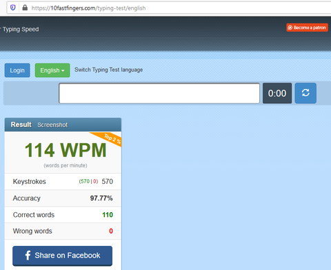

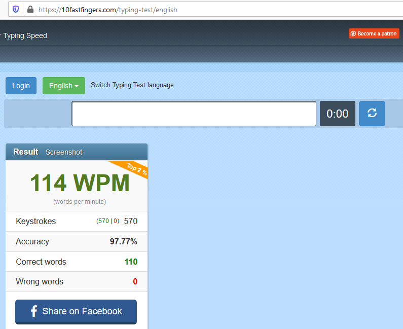

Mértem egyet az imént, 82 WPM jött ki, szóval semmi extra, volt ez valaha magasabb is. Az ilyen tesztekkel az a problémám, hogy sosem szoktam egyszerre egy percnyi szöveget írni (sem akkor, amikor kódot írok, sem akkor, amikor dokumentációt), és 25-30 másodperc után jelentősen esik a tempóm a burstben tudott 120 wpm környéki értékről.
Ráadásul az egyre okosabb autocomplete megoldások miatt fejlesztés közben egyre kevesebbet kell egyhuzamban írni, annál többet kell a Ctrl+. és Ctrl+Space kombinációkat nyomogatni, így úgy gyorsulok, hogy közben lassulok
Én a sebesség helyett a kényelemre helyezném a hangsúlyt, legalábbis az esetemben a billentyűzetekkel kísérletezés inkább a gépelési érzetről szól.
