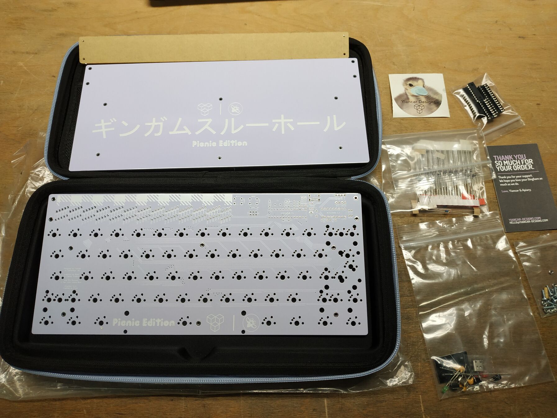

Ha a Ginghamet lassan hetente kell eprom törléssel egybekötve újraflashelni, mert kuszaságokat ír, de utána rögtön hibátlan, akkor elég lenne csak a rajta lévő Atmega328p-t cserélni, igaz?

Habár készültem sorvezetővel, de végül nem az én érdemem lett, annyira szorultak a kapcsolók a nyákban, hogy akarva sem mozdultak volna meg. Valószínűleg a Gingham van szűkebbre vágva.

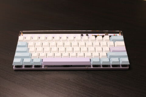

Elkészült végre a Gingham.
Képek: https://imgur.com/a/woP24q1A 60% kicsit szokatlan még, végül SpaceFN lett rajta beállítva. Idénre letudtam a billentyűzetezést.
Került bele:
- Gateron KS-3X47 Pro
- Gateron PC Screw In Crystal Stab
- GMK klón (?) Illusion/DreamlandAz a durva, hogy még ezzel a nyitott nyáklapos szendvicspaneles kialakítással is köröket ver hangban a tavaly szivacsból (
) újraépített Kumarára és valahogy a kapcsolók is teljesen máshogy érződnek, pedig abban is hasonló, KS-3X1 Milky Pro van.

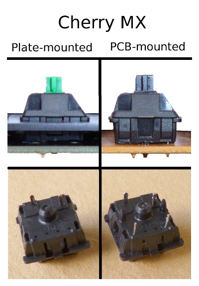

de vannak tartó tüskék, amik a PCB keresztül mennek és támasztják a fém lemezt (plate) belülről
Vágd ki őket, nincs sok szerepük. Mivel nincsenek amúgy sem rögzítve a plate-hez, csak kopog(hat)nak és vezetik a hangot.
Ha van kedved forrasztgatni, akkor ezeket meg tudod csinálni ezen a billen is:
