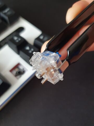

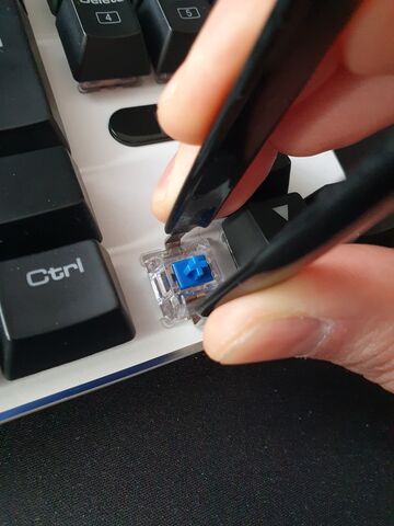

Nem nagyon értem így elmondva hogy mi lenne a módszer. Én egyszerűen a kis pöcköknél benyomom és felfelé húzom:
Eddig egy kapcsoló kiszedésével sem volt probléma, pedig már van pár fajta itthon. És mondom ugyanezzel a módszerrel az Outumu Silent White könnyen kijön, a gyári Brownt meg tépni kell. Szal szerintem nem a metodológia a hibás.
Jah, elég taknyos érzet, ez jó szó rá.
A többi silent kapcsolóm (durock, gazzew, cherry silent red, silent gateronok) közel sem ennyire mushy-k.
