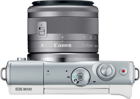

M100 nekem kb. olyan, mint egy modern motoros, de amúgy kurblis ablakos, klíma nélküli, fapad edition auto. Az LX100 hozzá képest egy fullextrás járgány, igaz régebbi szívómotorral. Autóban volt már szerencsém mindkettőhöz, nem kétséges, hogy melyikkel tudnék együttélni a mindennapokban.
De szerintem túlmentünk már a topik keretein. -
Tin_Shield
Se kezelőszerveket, se EVF-et nem kapott. Nyilván "szocializáció" kérdése, az okostelefonos generációnak ez már természetes, én még dedikált (vagy programozható) gombokon és tárcsákon nőttem fel. Szeretem az érintőképernyőt, használom is, de leginkább fókuszpont váltásra, tapipadnak, képek között lapozni, ilyesmikre. Ha nekem ott kéne üzemmódot, záridőt, rekeszt, érzékenységet stb. állítgatni, idegbajt is kapnék.
