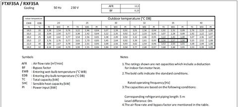

Másképp levezetve.
Én egy Perfera 2,5-össel fűtök most 70 m2-t.
A másik Perferám most érkezett meg, és még nincs felszerelve.
Mivel jócskán alul van méretezve most a lakás hőigényéhez képest,
olyan 4 körüli COP-n dolgozik +8 fokban, pedig 5,1 SCOP-al bír.
Eszik óránként 400 Watt körül, és sosem áll le.
Jövő héten felrakom a másikat is, mindkettő fog enni olyan 200 Watt körül,
ami ugyancsak 400 Watt, de mindkettő a nap kb fele részében pihenni fog.
Éppen felébe fog kerülni ugyanolyan hőmérsékleti viszonyok közt a fűtés.
Akkor most hova tegyem az Eurovent értékeket ezek ismeretében ? -

Elsősorban ha vissza olvasol láthatod, hogy nem ez volt az alap kérdés.
Egaébként akkor próbáljuk meghatározni a szigetelt házat.Nővérem a 80as évek elején 30 as porothherm téglából építette a házát. Megfelet az akkori szigetelési értékeknek.A klíma azt is gazdaságosabban fűtötte mint a gáz.Haverom 89 ben épített 40cm vastag tégla falú házat ikersejt téglából, akkor szintén megfelelt a hőszig szabványnak és szintén gazdaságosabb lett volna klímával fűteni mint gázzal. Ezek a mai fogalmak szerint szigeteletlenek.Az én házam szigetelt és szintén gazdaságosabb a klíma. Ha az energia hordózók ára egymáshoz viszonyítva nem váltózik a klíma normál esetben gazdaságosabb.De szerintem legalábbis számomra a hő mennyiségről és nem az áráról volt szó.
