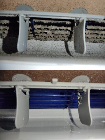

luciferc
#69274
Ez ma délutáni mutatvány volt
3 éves gép, a tulaj március óta hivogatja a klímást aki telepítette és azóta ígérgetés hogy hétfőn jön, szerdán jön de soha semmi... Szintén spriccelős szaki úgyhogy jobban is járt hogy engem keresett meg
Idén már túl vagyok 200 klímán és csak azok voltak takarítva rendesen amit már tavaly is én tisztítottam és idén is újra hívtak. Az összes többi hasonló mocskos mert spriccelős szakik jártak ami ugye 5-10perces "mosás" (sima spray) és semmit sem ér.
Ecset meg porszívó az meg hagyjuk
Ezt a penészt hogy tüntetné el vele?
Csak a nagynyomású mosó és deep clean ad erőt és mindent lebíró akaratot

luciferc
#69264
Nevetek ezen
Szét kapom teljesen a beltéri egységet, ráteszem körbe a zsákot
Először nagynyomású mosóval lecsapom a benne lévő port meg mocskot
utána befújom Deep Clean vegyszerrel jó vastagon, majd utána az összes burkolatot is befújlom kívül belül vegyszerrel.
Amíg dolgozik a szer addig szoktam a kültéri egységet teljesen át mosni hogy tiszta legyen a kondenzátor. Ha ez kész, lemosom a vegyszert és maradék mocskot a beltériről, utána elmosom szintén nagynyomású mosóval a burkolatokat is kívül belül és ha ez kész már csak a szárazra törlés és újra összerakás van hátra.
2óra ez a mutatvány de így lesz teljesen tiszta gépedGőzzel nem takarítunk mert nagynyomással beköpi a forró gőzt és ha nem jól csinálod simán kinyírod vele a ventilátor motort vagy a csapágyat vagy még rosszabb esetben az elektronikát is eláztatod...

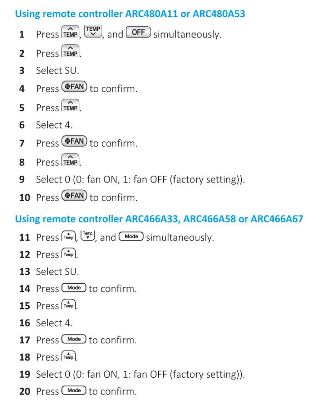

zazenke
#69137
Daikin Sensira Comfora gondolom Perfera is gyárilag leállítja a ventilátort ha elérte a hőfokot. Már párszor írtam hogy ez sokaknak nem tetszik mert sokkal jobb ha a ventilátor folyamatosan megy és ezt egy minimum Comfora távirányítóval lehet tuningolni szervíz menüben Sensira gépeken is.
Nálam mindkét gép át van állítva így folyamatosan megy a ventilátor akkor is ha elérte a hőfokot -

Daikin Sensira Comfora Perfera ventilátor tuning mód ha gyárilag leáll a beltéri mikor eléri a hőfokot és nem akarod hogy leálljon akkor itt van a leírás csak ugye kell hozzá ilyen távirányító. Sensira tulajoknak szerezni kell egy Comfora távirányítót vagy BP-en szóltok nekem, tudok 3-at is kölcsönözni unokatesómtól és megtuningoljuk 2perc alatt a klímátokat
TeeJay
AAtt1la
#68931
Gyárilag a Sensira ha eléri a hőfokot leállítja a ventilátort
FTXF35A - B - C és D végű tuti
Ezt egy comfora távirányítóval szerviz menüben ki lehet lőni hogy ha eléri a hőfokot akkor is menjen a beltéri ventilátor.
Én minden klímámat tuningoltam erre mert nekem ne álljon le hanem menjen folyamatosan
Plusz ha tuningolod akkor hűtésre nyomva azonnal indítja a ventilátort nem vár 3-4percet mire a kültéri eléri az üzemi nyomást nekem ez is szimpatikusabb.

AAtt1la
#68924
Pont az a jó ha nem áll le soha!
Majd a gép szabályozza magát de a ventilátor mehet folyamatosan hiszen egyrészt így pontosabb lesz a hőmérés mivel folyamatosan forgatja a levegőt és a beltéri jobb felső részén van a szenzor, másrészt ha hűt és egyszer csak leáll akkor az elpárologtató tele van még nedvességgel és így szépen szárítja a ventilátor addig is míg lehet fél óra mire újra indul a kompresszor -
