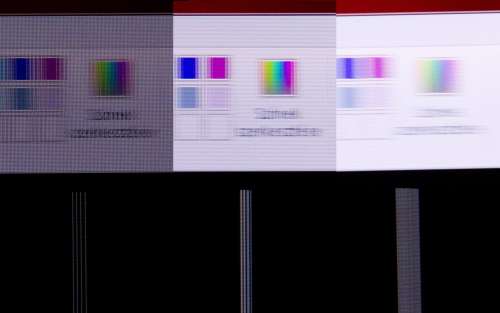

Ha már megvan a monitor használd a fényképezőgépet a folytatáshoz:
Manuális módban állíts be 1/100 időt, és kapcsold ki a vakut. Ha nem elérhető a manuális mód, válaszd az éjszakai beállítást szintén vaku nélkül. Ha a beállítás sikeres, hozz létre Paintben sötét hátteret, rajta függőleges 1pixel szélességű világos csíkot. A fényképező gyors oldalirányú mozgásával készíts fotót, 0-50-100% fényerőn. PWM esetén hasonló kép fogad majd:
1/100 záridő és 50% fényerőnél a kicsit vékonyabb 4edik vonal alapján 360Hz frekvenciának tűnik.
PWM mentesség esetén 100% fényerőnek megfelelő folytonosságú lesz a 0-50% is csak sötétebb. -

Megérkezett és kipróbáltatott a Dell U2412M.
Viszont van egy "apró" probléma.Vagy a szemem szupergyors és érzi a LED-et a CCFL után, vagy PWM-es a monitor... holott mindenütt azt írják hogy "No PWM"
1/100 a záridő ami végül is tök mind1, a lényeg látszik.
bal 0%, közép 50%, jobb 100% fényerő. 400Hz-es PWM-re következtetek.Mi erről a véleményetek?
SchumiBácsi
