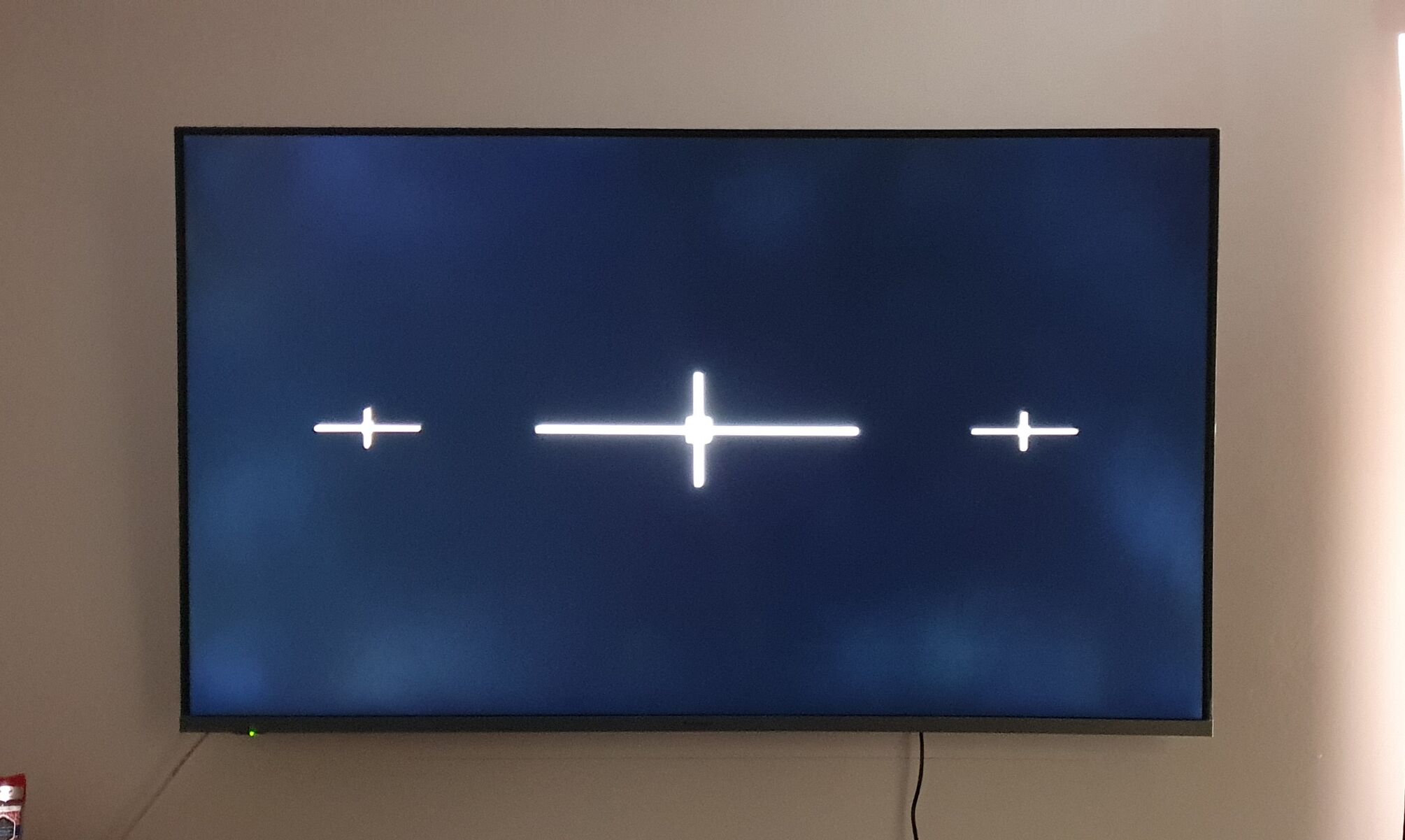

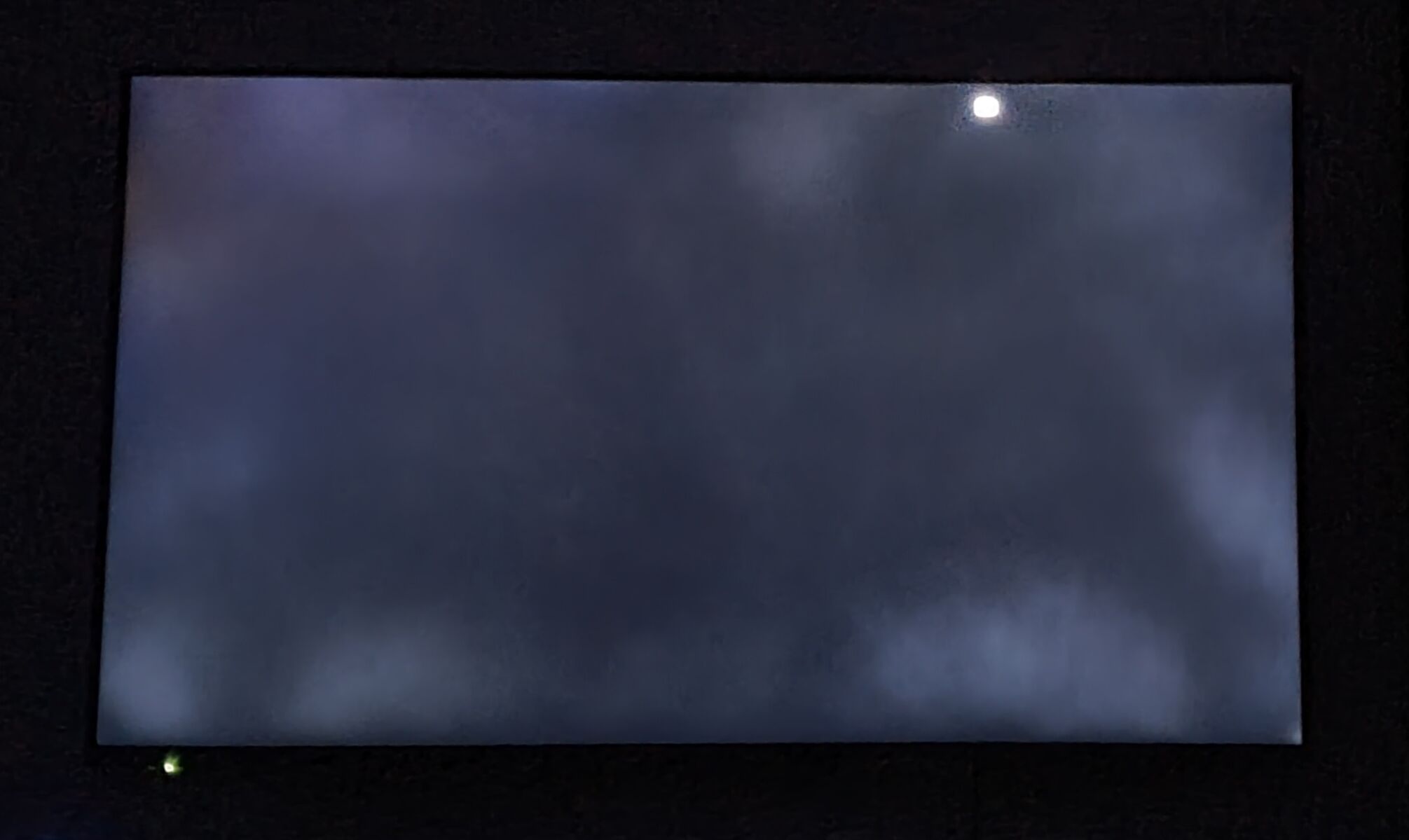

Üdv,
Végül megrendeltem az kinézett Panát (58HX830E). Minden szép és jó lett volna, ha nyerek a panel lottón. [kép] [kép] [kép]
Ma vitte vissza a futár. Gondolom Outlet termékek közé fogja rakni az MM. Tv műsorra kiváló, de más tartalom fogyasztásnál számolni kell a képeken látható bevilágítással sajnos. HDR sok esetben teljesen élvezhetetlen a bevilágítás miatt.Így ismét TV-t keresek max 220 ezerig.
50"-58", VA panel, Direkt led a fő irány. Láttatok valami jó akciót esetleg? -
