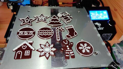

Egy párszor így jártam én is. Üveglapra váltottam. A szokásos hajlakk, denaturált szesz és 5-10 fokkal melegebb tárgyasztal beállítás. Nyomtatás végén lehűl 43 fokra, akkor már le is válik magától. Nem kell feszegetni. Az a gond eredője a gyári mágneses tárgyasztal bevonattal hogy, a nyomtató bele nyomja az olvadékot. Ez adja a tapadást, ellentétben, a hajlakkal. Kicsit macera beállítani az üveglapot, de megéri. Vettem egy doboz 25mm Binder csipesz-t, a 4 sarkára és kész.

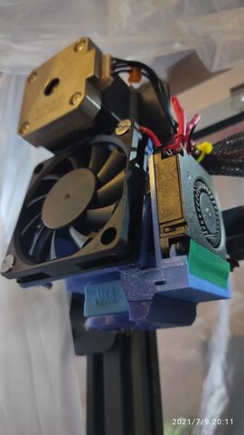

A Te esetedben, szerencsésebb az alaplap elhelyezés. Az én gépemben is bal felül volt, viszont a hő ugye felfelé szokott szállni. a hűtő borda meg fejjel lefelé, nem valami szerencsés, főleg ha meleg van körülötte (ABS, PA, PC nyomtatáskor).
Így hát én megfordítottam az egészet. -

Én is ezzel küzdöttem. Rá kellett jönnöm hogy, le kell cserélnem a gyári mágneses lapot üveg lapra. Vagy ha nem akarsz vagdosni, keresgélni, akkor a gyári üveglapot. Az üveglap, vagy tükör is megteszi 3-4mm vastag, letisztítod (szappanos vízzel zsírtalanítom) és akkora a tapadás hogy, csak ha ki hűlt az ágy akkor tudod leszedni.

Egyetlen egy előnye van a gyári tapadórétegnek sok negatívum mellet, ha áramszünet vagy más miatt megszakad a nyomtatás, akkor tovább lehet nyomtatni. Ha nem akarsz sokat szívni az asztal miatt, elszaladsz a boltba és veszel képkeretet, vagy tükörcsempét és megoldódik a jelenlegi gondod. Nekem ez volt a megoldás, pedig ahogy már írtam a pro mágneses volt.
