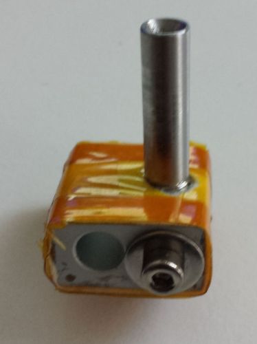

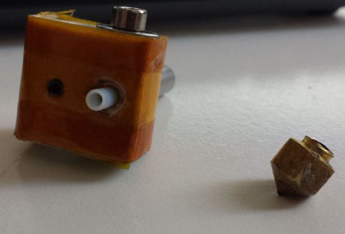

A fúvókám teljesen eltömődött. Amikor ki próbáltam venni "szerencsésen" beleszakadt a menete az alu blokkba. Ellenkező oldalon egy elvileg azonos menetű cső van, benne egy pfte csővel a belsejében.
A tervem...valahogy kiizzadom a polírozott csövet ellenkező oldalról és a bennszakadt menetdarabot az ellenkező oldalról kitolom egy csavar behajtásával. (vásárolt gép...sikeresen szétberheltem most az extrúdert az utolsó hernyócsavarig) viszont a cső nem jön ki akárhogy fogom meg, mindig elforog. Nem tudom mi a neve, nem tudom hogyan tudnám után rendelni ha még ez is beadná az unalmast. A többet erővel mint ésszel dolog meg nem az én utam. (nincs nagy satum + valami böszme csőkulcsom itthon)
Nincs valakinek ötlete erre?
Mi a neve ennek a fém megvezető csőnek angolul/németül? A fűtőblokkban a düse/nozzle és a motoros beadagoló közti fém cső érdekelne.
Milyen hőszigeteléssel tudom a blokkot bevonni? Ha jól látom kapton van rajta és némi szivacsos anyag alatta.[link]
ilyesmi lenne a cső, de csak az alja menetes, a a tetején viszont nincs menet (egy hernyócsavar fogja meg)Netán előmelegítve kb 200 fokra kellett volna a cserét elvégezni a tűrések áthidalása miatt?
Köszi előre is!

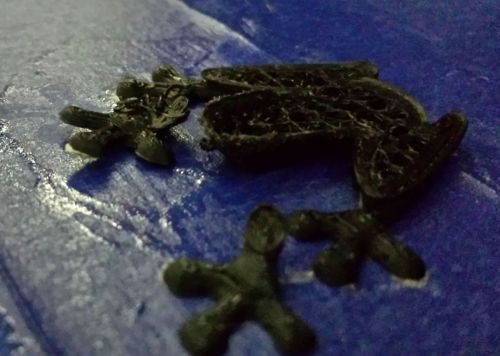

A következő problémám, nehézségem lenne:
a béka hasánál meghúzódott az anyag felfelé és egy kis gallért kapott, ami az egész tárgyat elrontotta.
PLA-val dolgoztam, infill 25%, szál 0.15 mm, 4 shell, 40 mm/s feedrate, 70 mm/s travel feedrate, 190 fok extrúder hőm.(ezt 205-ről vettem le, a lábnál ezért figyelhető meg némi leválás)
Ilyen problémátok volt már? Hogyan lehet áthidalni?Köszi!

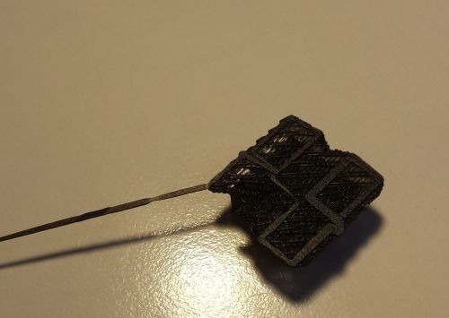

Gyanús kicsit a fej is, ha pla-val szennyezett mivel és hogyan érdemes kitisztítani?

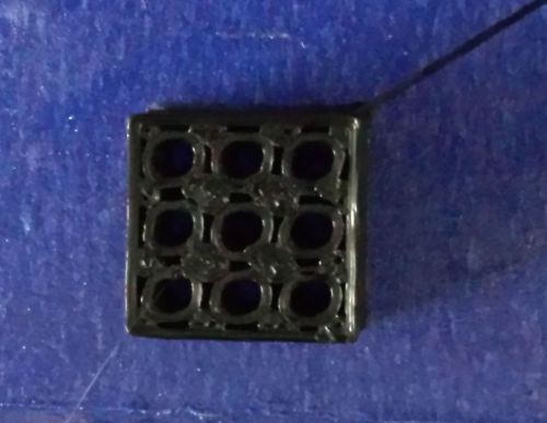

teszt:
saját "tervezésű" 10x10x10-es kocka 5x5x5-ös zsebbel [mm]a tolómérővel mért értékek(sajnos pontosabb nem áll rendelkezésre itthon):
9,6*9,89*10,32 4,27*4,69*5,24persze a paraméterek rossz beállítottságából is adódhatnak az eltérések, ez volt az egyik első nyomtatásom.

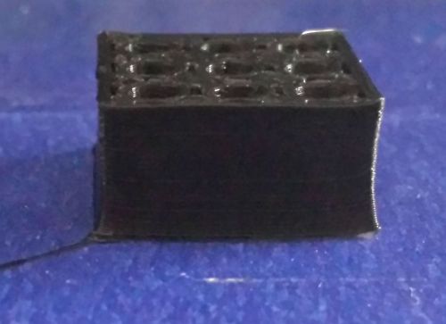

Hiába PLA-nál a fűtött asztal (60 fokig elmentem), 195 fokos fej hőmérséklet, lassú mozgás, kapton fólia az 5 mm-es üveglapon. (70 %-os kitöltés, 4 héj) Nincs kiegészítő hűtésem PLA-hoz.
1. Ami apróbb, de számomra figyelemreméltó dolog, hogy a 20 mm-es kalibráló kocka sarkai kiemelkednek a síkból, és csúcsokat képeznek.
2. A másik érdekes dolog, hogy a körinterpoláció eredménye egy ovális pálya lesz, annyira, hogy már szemmel látható.
3. Nagyobb felületű nyomtatás megkezdésekor raft nélkül is szépen megtapad az anyag. A gondom az, hogy egyes nagyobb felületű modellek esetén (vagy ha az stl-ben egyszerre több darab van) a nyomtatás közepén elválik a tárgyasztaltól a tapadófelület egy része.

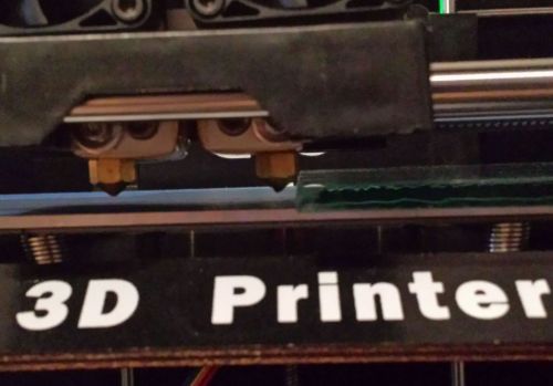

Tanácsotokat szeretném kérni:vettem egy CTC printert [link], aminek a kezdeti lépéseivel még boldogultam, de 2 gonddal találtam magam szembe üzembehelyezéskor:
1. a filament unloadnál a szálat nem nyomja ki, csak berreg -gondolom ez nem egészen normális
2. az asztal nem teljesen sík(a lenti képről következtetve) , ezért 5 mm-es üveglapot szereztem hozzá . A gondom a beméréssel van. A "gyári" kalibráló szoftver (script/calibration/the replicator calibration.gcode) sajnos nem alkalmazható az esetemben(a Z tengely véghelyzetem fent van, üveggel együtt az asztallap nagy sebességgel nekimegy a fejnek), mást pedig nem találtam eddig. A gyári eeprom értékek kézi módosításával pedig rendellenes funkciókat váltok ki a berendezésből.
A másik megoldásom a véghelyzetérzékelő 5mm-rel való eltolása lenne, ergo mechanikusan heckelném a rendszert, ami magával viszi azt is, hogy a lenti véghelyzet is tolódik 5 mm-el, ami már ütközne a gép aljával. Előnye a nyomtató gyári alapprogramjainak használhatósága lenne. Itt pedig a véghelyzet pozícióját kellene átírnom, de itt már nem tudom hogyan van erre lehetőségem.
