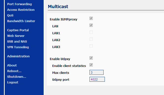

billyjean #13298 üzenetére
Az egy ezer éves fw, és kb. azóta nem is fejlesztik!
Jelenleg Shibby féle Tomato-t szoktam ajánlani, abból is mondjuk a K26-os buildet próbáld meg!
tomato-K26-1.28.RT-MIPSR1-123-Mini.trx
Ha feltetted, mehet egy NVRAM törlés...
Administration -> Configuration -> Restore Default Configuration -> Erase All Data In NVRAM Memory -> OK
És aztán a beállítás!

Intruder2k5 #13295 üzenetére
Köszi. Sikerült beállítani a tomato felrakása után, de nem az igazi. Olyat amit betettél képen nem találtam csak egy "allow multicast" jelölőt, amit bepipálva megy a box, de a wi-fi nem az igazi. Azt is lehet valahogyan, hogy külön kezelje a wi-fi -t? Mert a mostani beállításokkal nagyon belassult, olyan mintha folyamatosan küldene valamit, mert a led is megállás nélkül villog akkor is ha kikapcsolom a telón a wi-fi-t.
billyjean #13294 üzenetére
Tomato fw-vel elvileg igen...
Gyárival kétlem, mert "ezer éves" routerről lévén szó, nem hiszem, hogy akkoriban tettek volna bele IPTV támogatást, új fw meg nagyon régen nincs már hozzá!
szerk.:
Illetőleg gyárival úgy, ha elfelejted a router funkciókat, Switch/AP-ként kötöd be, LAN<->LAN portokon összekötve a CISCO-val, DHCP szervert kikapcsolod, stb... -
billyjean
Van egy Linksys WRT54GL v.1.1 routerem (gyári fw-el) , ami egy CISCO EPC3925 Home Gateway-re van kötve.
A kérdésem az lenne, megoldható-e, hogy a router egyik LAN portján használjam az iptv-s boxot?
Ha igen, akkor milyen beállításokkal? -

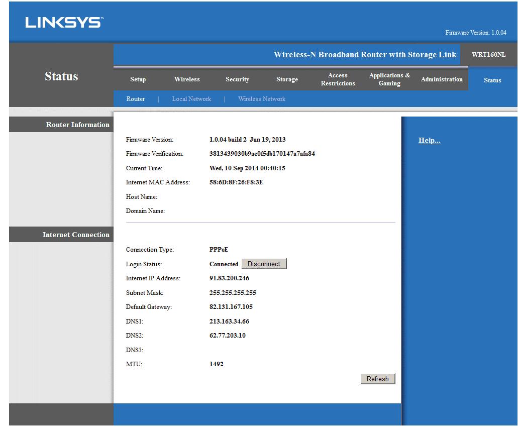

umfrider
Intruder2k5 #13220 üzenetére
Értem. Ezt honnan tudom kideríteni? ( bár azok után, hogy a beállításokat - tudtommal - helyesen megcsináltam és még sincs net, akkor valóban Cisco xy a helyzet, nem?
Ez a rohadt technika...
umfrider
Intruder2k5 #13218 üzenetére
De akkor miért tudom kiválasztani a listából a PPPoE kapcsolatot? - tomato-ban -
( a TP-linkemnek az a baja, hogy nem érzékeli a WAN kábelt. Az előbb kipróbáltam, egy bizonyos állásban, mozgatva van, hogy érzékeli. Gyorsan belementem a set-up-ba, jelszó, felhasználónév be és voi lá volt netem. Tehát azon már meg tudtam csinálni, csak amint jött az öröm megint eldobta a kábel érzékelését. Tehát ezzel nem fogok szenvedni, inkább visszaviszem, mivel még garanciális )
