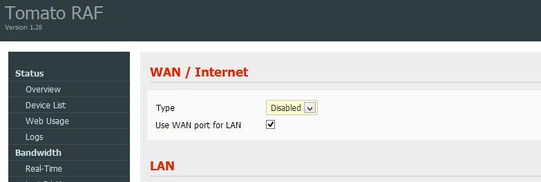

sajnos lan port használása kilőve... :/ tudnál ajánlani olyan routert viszonylag kis pénzért, ami tudja a bridge módot?
felora:) #12965 üzenetére
Mivel az említett router Realtek Chipset-es, így nem is nagyon fogsz találni hozzá másik fw-t! Annyit tudsz tenni, hogy az elsődleges routerből jövő LAN kábelt a Linksys egyik LAN portjába dugod, a DHCP szerverét kikapcsolod, így az switch módban fog működni, és a WiFi AP része is használható marad! Annyi, hogy ezzel a művelettel egy LAN portot elbuksz, csak három marad egyéb célokra!

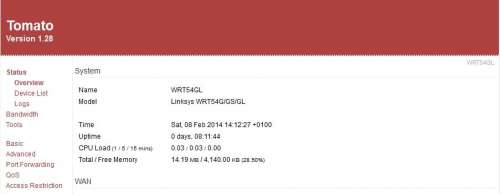

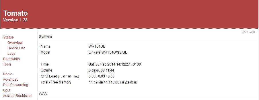

Intruder2k5 #12949 üzenetére
Most találtam meg ezt a fórumot. 54GL dolgozik nálam, semmi bajom sincs vele, Tomato fut rajta amióta megvettem. Viszont nem az a Tomoato amit itt a képeken látok. Az enyém innen van és sima Tomato
Version 1.28.
http://www.polarcloud.com/tomato
Ezt elég régen nem frissítették.
"Built on Sun, 27 Jun 2010 20:10:52 -0700"Intruder2k5: Érdemes nekem is leszednem ezt a Tomatot amit te linkeltél? Többet tud? Az upgrade tudja a vpn-t is?

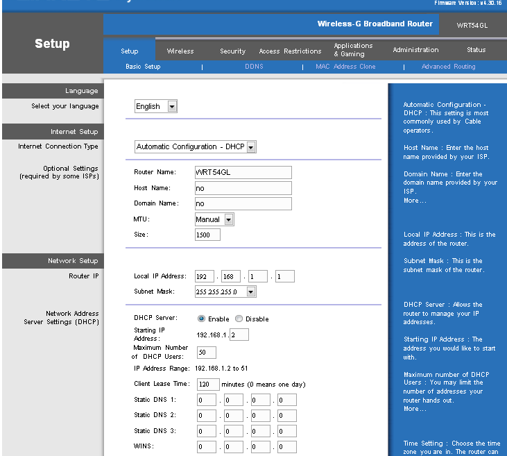

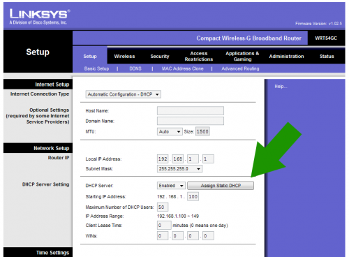

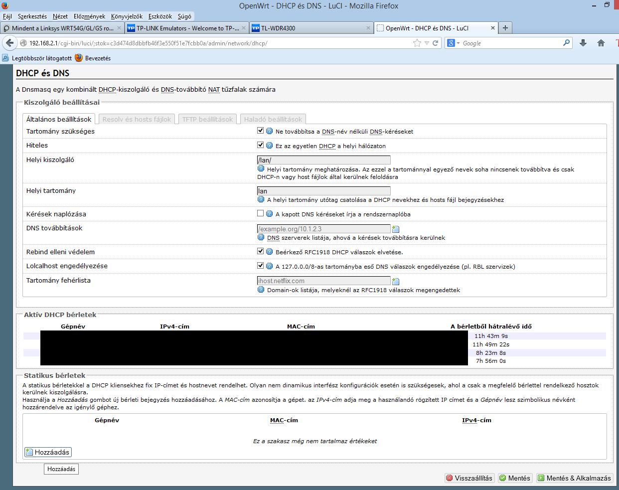

Szeretnék segítséget kérni tőletek.
A háztartásban van vagy 7-8 wifis eszköz. Eddig minden rendben volt a wifivel kapcsolatban de most a párom új telefonja picit bekavarIP cím ütközést generál dhcp kiosztással. Szeretném beállítani ezt az eszközt statikus dhcpre ( lehet hülyeséget írok de nem nagyon értek hozzá
szóval szeretném ha mindig ugyanazt az ip-t kapná a telefon pl 192.168.1.21 pl hol tudom ezt beállítani mert nem találtam ilyet / vagy felületesen kerestem
Linksys wrt54gl Firmware Version: v4.30.16 Nagyon szépen köszönöm a segítséget -

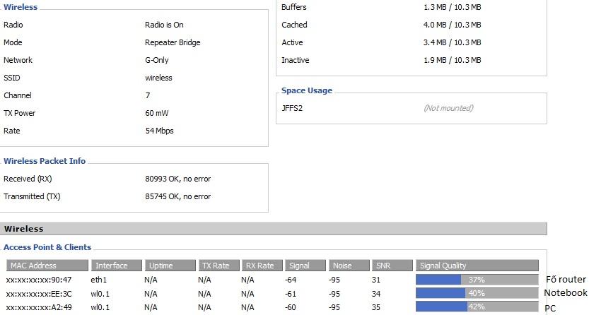

DD WRT-vel szerelt WRT54GL-t tettem repeater bridge módba. majdnem tökéletesen működik minden, kivéve, hogy a Linksysre csak statikus IP-vel lehet csatlakozni, a DHCP valamiért nem megy át...
az elsődleges routeren be van kapcsolva a DHCP, ha arra csatlakozok, akkor minden jól is megy, de a másodlagoson nincs valamiért. -

Gondolom, hogy akkor visszateszed rá a tomatót.
Ha uj alhálózatot akarsz akkor a LAN-ból érkező UTP kábelt a linksys WAN lukába dugd és a WAN configot DHCP módba tedd a tomatóban, a tomato LAN-ját pedig tedd másik alhálózatba.
Tehát ha mondjuk a TP-Link gateway a 192.168.1.1
akkor a linksys legyen mondjuk 192.168.2.1 vagy 192.168.0.1 , vagy 192.168.178.1 például.A tomatoban is legyen bekapcsolva a DHCP server és a NAT is ebben az esetben.
A másik lehetőség, hogy nem csinálsz másik alhálózatot és akkor meg ezt kell csinálni:
ekkor meg switch módba van téve a tomato. Mind az öt luk egyforma LAN. A TP-Link alhálózatából egy olyan IP címet kell a tomato LAN-jának kiosztani a TP-linkben a tomato MAC címéhez hozzárendelvén, ami kívül esik a TP-link DHCP tartományán. Ekkor a tomato DHCP-serverét és NAT-ját ki kell kapcsolni. Gyakorlatilag AP-t csinálsz belőle,de a LAN likai is switch-ként működnek.
Switch mód esetén a tomato tűzfalát is kényelmesebb kikapcsolni.Mindkét esetben a tomato wifijét szabadon saját kényed-kedved szerint configolhatod.

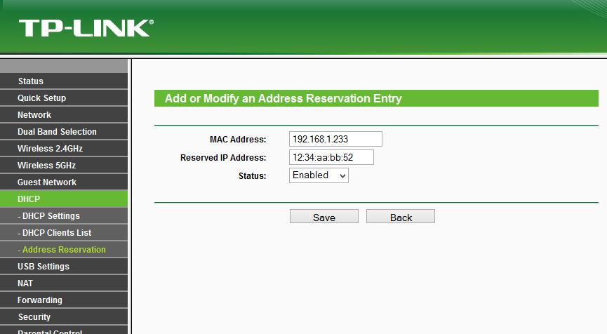

Csak magában a TP-Link TL-WDR4300 mit tud?
Gyári szofttal próbálod, vagy vargalex féle Open-wrt-vel ?
Gausz
Van valamilyen titkos beállítás, amit nem találok meg a belinkelt leírásban? Szépen be tudtam állítani mindent, de a sebesség valami iszonyú lassú lett.
A fő router egy TP-Link TL-WDR4300 lett, a három hosszú antenna biztos nem hazudik, gondoltam magamban. A helyéről azonban az sem fedi le a szükséges szobát high transmit powerrel:A repeaterként működő WRT54GL ezt látja:
Szerintem teljesen normális jelszintek, és a speedtest a 50/2-es netemre 2,5/2-t ír ki...
A fő és repeater router közt 7m és 1 fal található, a repeater és a számítógépek közt 5m és 1 fal. Rendezzem át a lakást?
Gausz
Szolgáltatóm adott egy D-Link DIR600at, azt próbáltam repeater módba állítani, de feladtam, mivel minden leírás szerint csak úgy menne, ha kábellel kötném össze a fő routerrel. Meg hát annak csak egy kis antennája van.
A [leírában] viszont úgy látom, hogy vezeték nélkül is összehozható a rendszer.
Kicsit beleolvastam, és ilyet láttam:
Wireless Network Name(SSID) : Must Match Primary Router exactly including exact case- Make sure you spell this correctly
Wireless Channel : Must Match Primary Router (This will disappear once you put it in RB mode, and isn't needed)Szóval elvileg nem is fogom tudni, hogy éppen melyik eszközre vagyok csatlakozva?
Köszi szépen a segítséget! Megpróbálom a D-linket, aztán legfeljebb veszek valami erősebbet, ha azzal nem menne.
csixy
Miért nem a linksysből csinálsz dd-wrt-vel egy repeatert és a wn3000rp helyett olcsóbban kapsz egy uj TP-link 1043ND v2-es routert (amire már most is lehet találni open-wrt firmwaret, meg reméljük, hogy majd Alex is csinál rá valamit és még USB luk is van rajta) vagy egy Asus RT-N12 D1-est(ezen nincs USB) és az biztosan többet tud mint az öreg linksysed és a megcélzott wn3000rp együtt.

GL típusomat (tomato 1.28) szeretném egy repeaterrel megtoldani. Amit találtam, az egy Netgear WN3000RP. Ennek a leírásában az szerepel, hogy WPS-en keresztül konfigolható be a routerhez. Ilyen gomb viszont nincs a routeren, csak SES. Ugyanazt a funkciót takarja, elvileg összehozható a rendszer?
