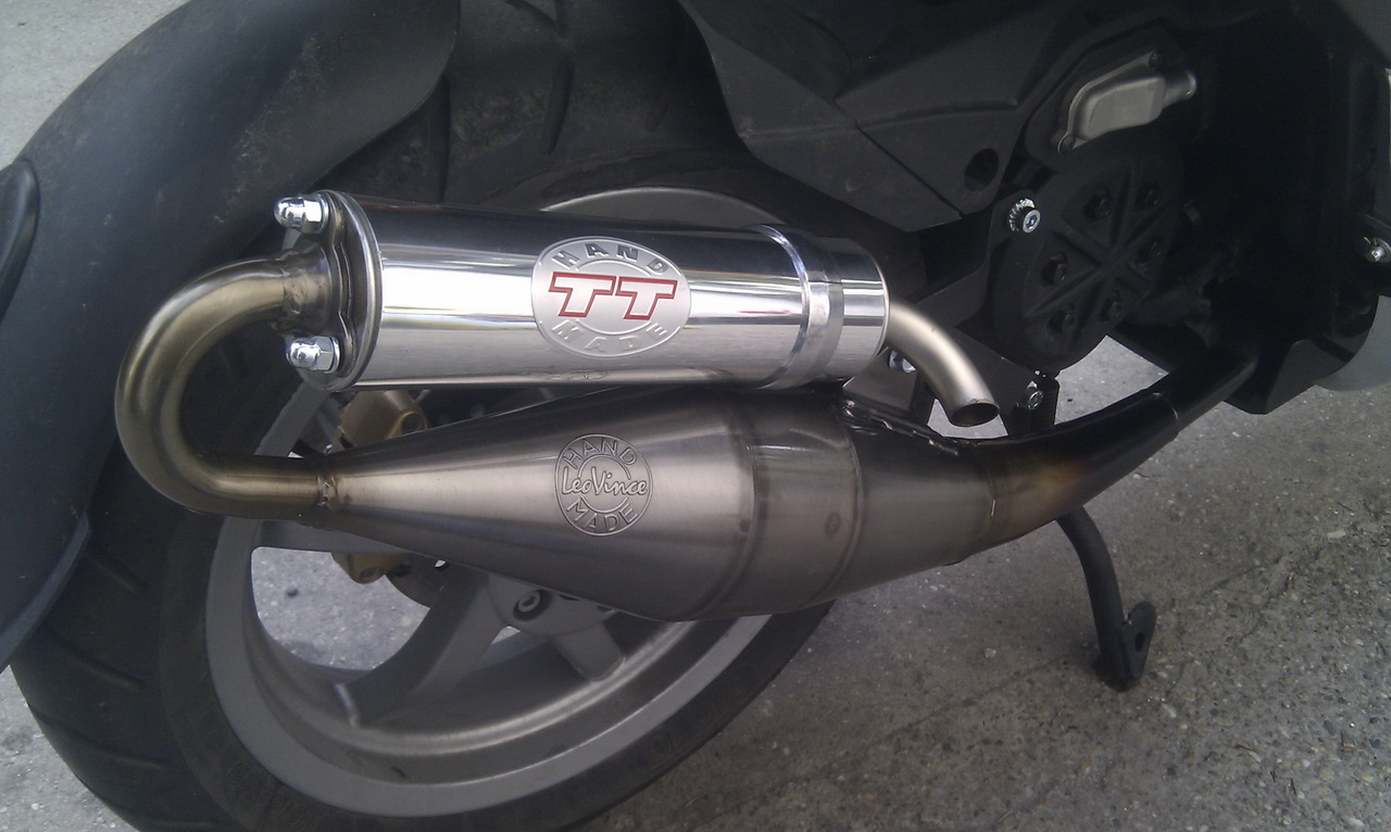

Leo Vince TT került rá. Érezhetően jobban megy, ettől a "lyuk"-tól eltekintve. A kuplungon való állítás megoldás lehet a problémámra?

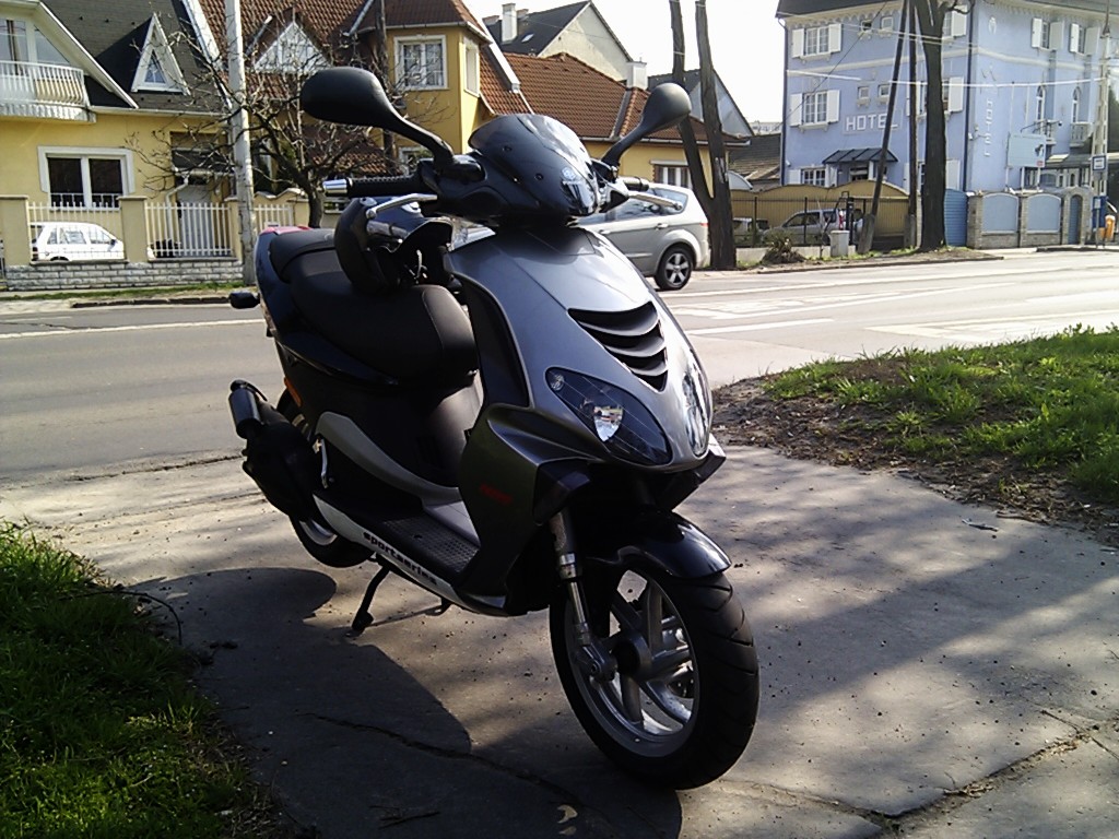

Tothgera30: most néztem a képeket az első hozzászólásban, nálam van a tiéd ikertesója
A különbség csak annyi, hogy az enyém nem purejet és van némi matrica
