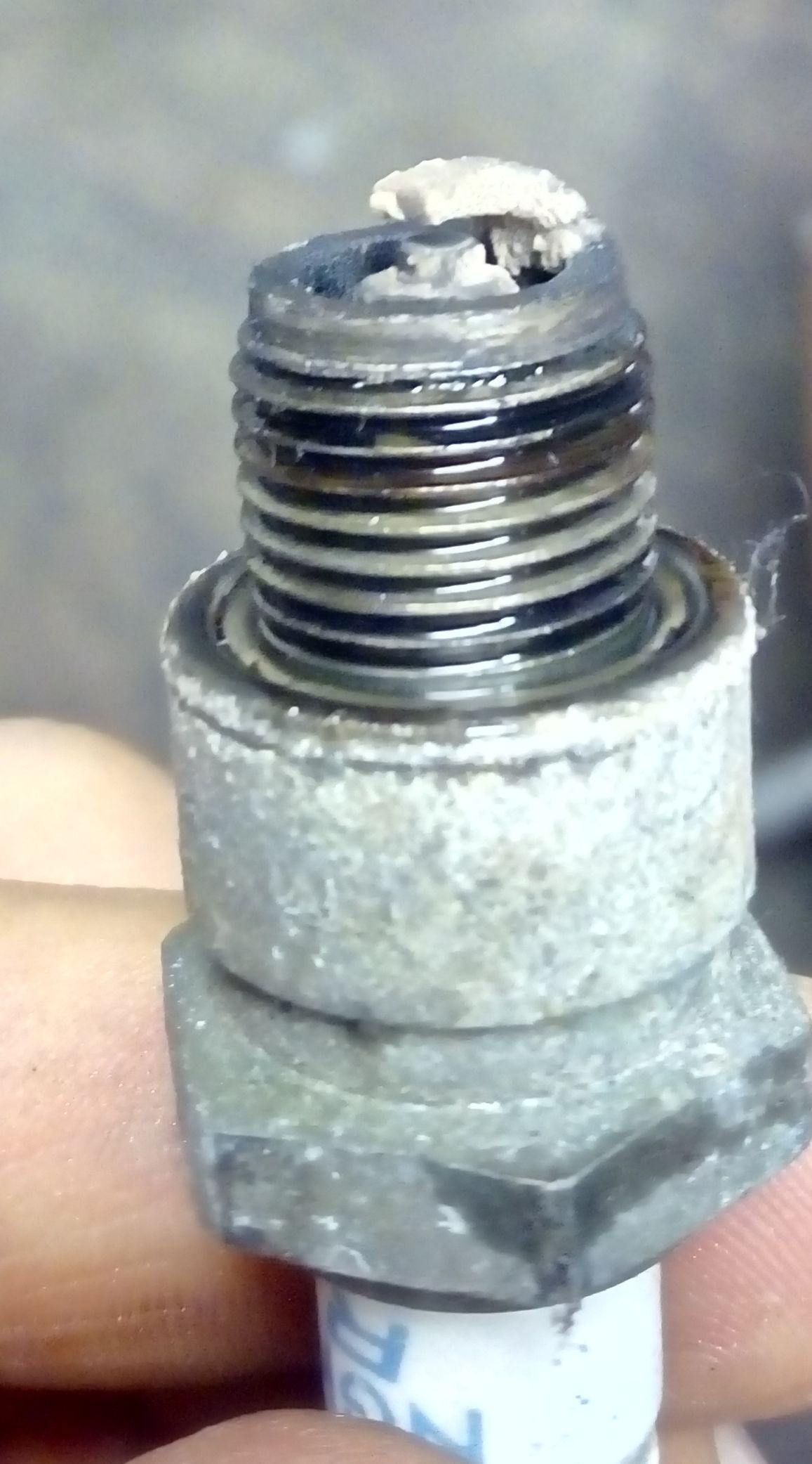

Na ma kicseréltem a gyertyát. Elnézve rá is fért. meglepődtem, hogy még japán ngk volt benne, így még az sem kizárt valós az a 8900 km.

Valaki használt már iridiumos gyertyát? Éltettartamon kívül volt valami előnye?

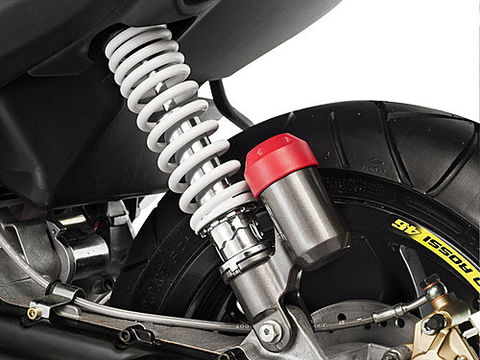

Azt tudja valaki mi a különbség a sima Aerox és a Rossi változat hátsó futóműve között? Csak külső, vagy esetleg komolyabb is és érdemes cserélni arra?
