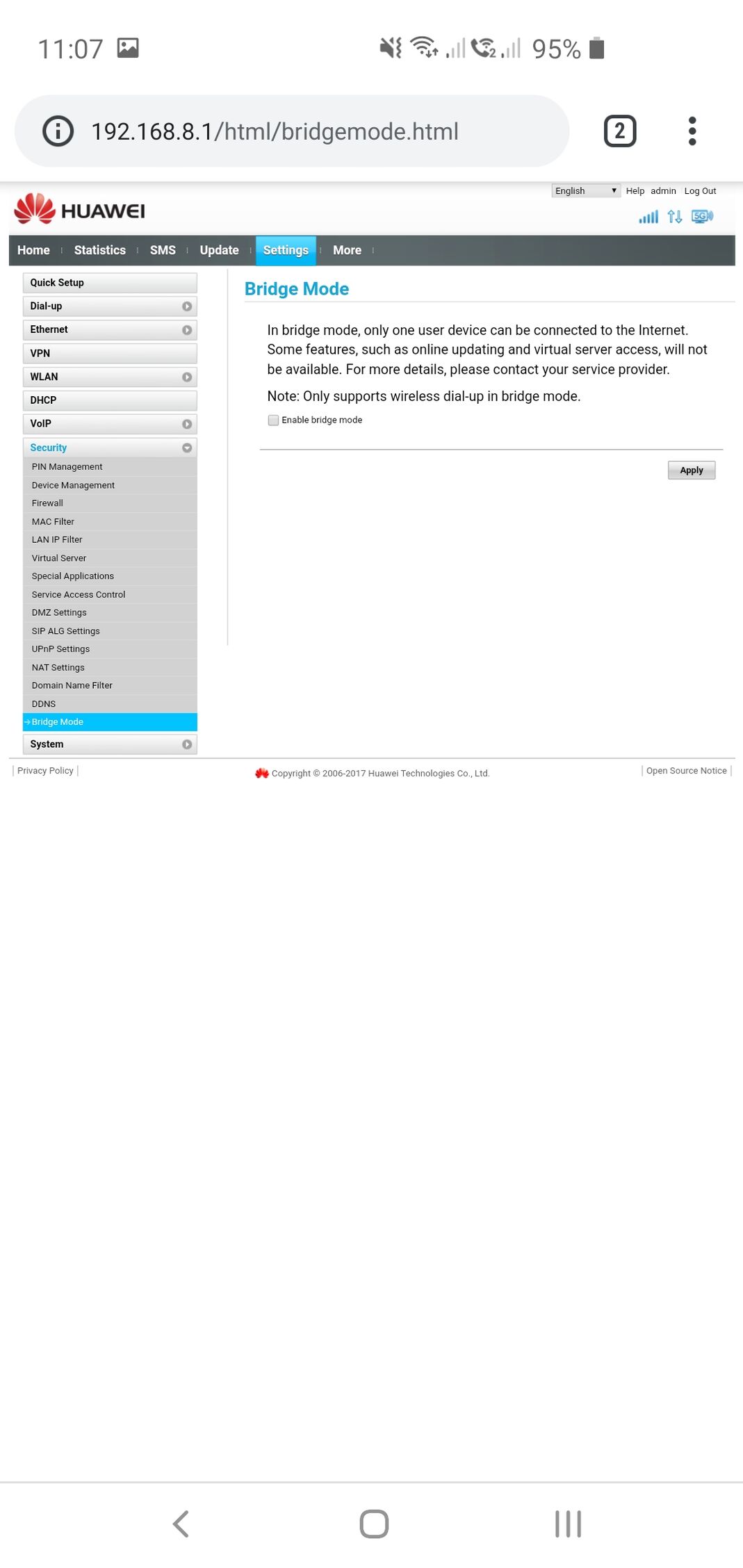

Ezen gyári huawei szoftver van nincs módosítva gondolom azért van benne a bridge mode.
taki01
Vettem ma egy Huawei b525-t is. Ha lesz hétvégén időm akkor lesz egy Mikrotik és néhány Huawei eszköz összahasonlítós tesztem.

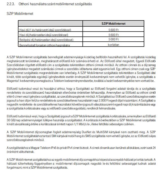

Tuti van 1800 MHz-es freki is ha tudja a 130 Mbps körüli sebességet is.800MHz-n max olyan 50-60Mbps szokott lenni ha nincs agyon terhelve a hálózat.
Már nincs az a teljesn korlátlan net ami volt, bár rákérdezhetsz. Mostani ÁSZF-ben csak a SZIP-es net van benne.
