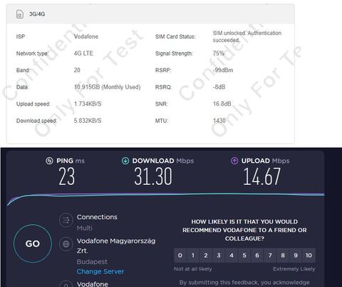

Azért, mert megveszed, aztán lehet nálad pont nem teljesít jól, mert nem azt a sávot használja a mobilszolgáltató, amit az antenna a legerősebben fogna. Ilyen szép grafikonokat is kellene rajzolni és az mindent is elmond a vásárlónak. De ha nincs ilyen az antennához, az már sejteti, hogy nem is nagyon akarták a dobozára, vagy a tájékoztató papírjára rárajzolni, hanem csak egy kamu marketing számot ráírni, ami vagy igaz, vagy nem. Az alábbi grafikon egy hasonló antennáé, látható, hogy inkább 8-8,5 az és nem 10-11.

Elég gyenge a jeled, valószínűleg azért nincs 4G+. A kültéri antennák segíthetnek, de elég széles sávot kell lefedni ezek szerint. Keress kültéren telefonnal jobb jelet, ha van, akkor oda teheted az antennát és kb. akkora lesz a jelszinted kültéri antennával, mint amit a telefonnal mérsz.

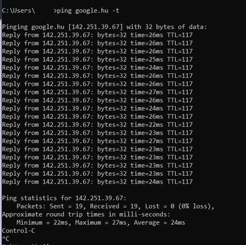

Amúgy ezt a fajta jelszint mérőt milyen scripttel tudod előcsalni? Nekem kétféle van, de egyikben sincs a felső rész benne.
ctrl+c-re áll meg.
