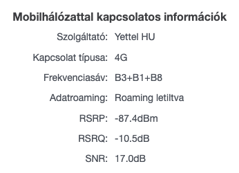

Sziasztok. Nemrégiben beszereztem egy Xiaomi 5G CPE Pro routert, ami elvileg 5CA-ra képes, nos, ahol vagyok, a Yettel B1,B3,B8,B20,B28-at ad, viszont a router csak B1+B3+B8-ra csatlakozik. Egy LTE4-es routerrel és custom firmware-rel egyenként felcsatlakozgattam a sávokra és mindegyik jelerőssége hasonló a képen látottakéhoz. Miért lehet ez?

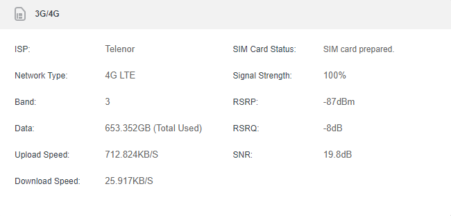

Úgy tűnik, elszóltam magam... pillanatnyi mérésekben tényleg van 100mbps, sőt éjfél körül, mikor indítom a torrenteket, folyamatosan is, de egyéb esetekben nem. Tudom korábban már írtátok (lehet, hogy nem ebben a topikban), hogy ilyen esetekben nem segít egy külső, irányított antenna, de most jelerősséggel-mindennel együtt itt egy kép a TP-Link MR6400 v4 routeremből:
Az csak egy dolog, hogy hány pálcát és százalékos térerőt mutat a router.
Nálam hozzáértőbbek szerint továbbra is fennáll, hogy pénzkidobás a külső antenna (akár LTE kit) beszerzése?
Köszönöm. -
