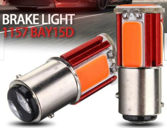

Szia, igen, az izzót egy ledesre. (A 2 izzószálas helyett)
A bekötés:
(info: sárga - féklámpa, kék - helyzetjelző, fekete - test.)sárga -> doboz -> lámpa
kék -> lámpa (erre csak egy szimpla késes sarut tettem, mert egy helyen szar volt a kábel)
fekete -> doboz -> lámpaHa így összekötöm, akkor a gyújtást ráadva a helyzetjelző villog, utána a féket működtetve már nem.
Ha lekötöm a kék kábelt, akkor önmagában a fék tud villogni.Az izzó ilyen fajta.

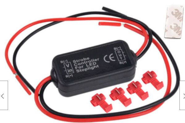

Sziasztok, ebben a topicban is felteszem a kérdést, hátha itt van olyan motorostárs, aki használt már hasonló kütyüt a gépén.
A netről rendeltem egy féklámpa-villogtatót és azt hittem, hogy ennél egyszerűbb bekötés nem nagyon létezik.
(egyik oldal: vIN[+ -], másik : vOUT[+ -], tehát 4 csatlakozási pont.)
A hátsólámpa izzóm 2 izzószálas, hagyományos, 1 izzós volt, ezt lecseréltem egy led-esre (ami ugye nagyobb áramot ad, a féklámpa felvillanásakor)A bekötés után ha ráadom a gyújtást, akkor a helyzetjelző villog, aztán abbahagyja, a féklámpa csak világít. (féklámpa kábele, és a test lettek a bekötési pontok)
Ha lekötöm a helyzetjelző kábelét, akkor csak önmagában a féklámpa gyönyörűen villog.
Bármilyen ötletet szívesen fogadok.

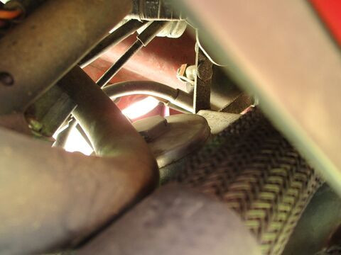

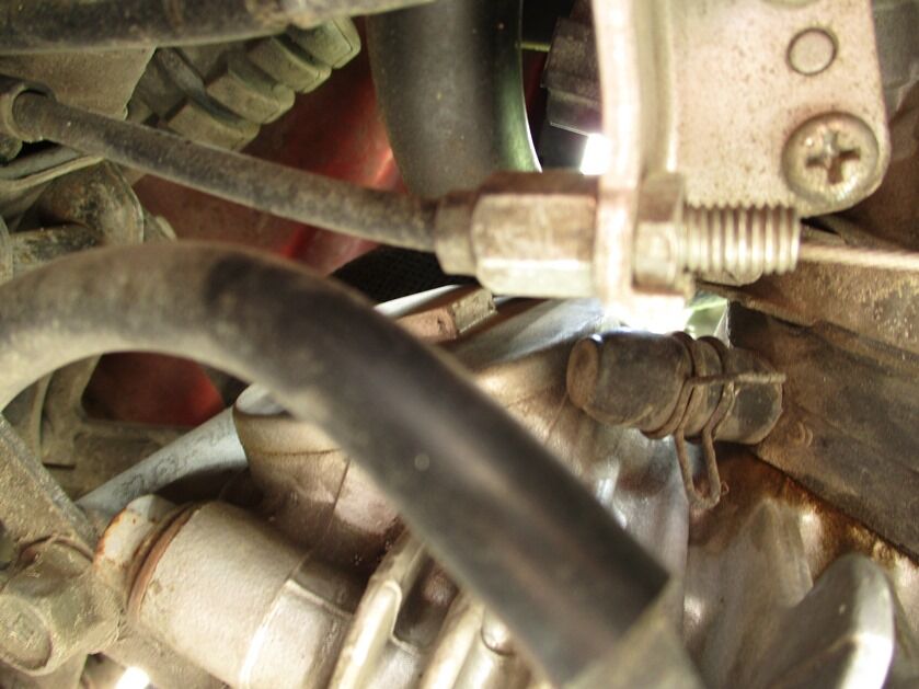

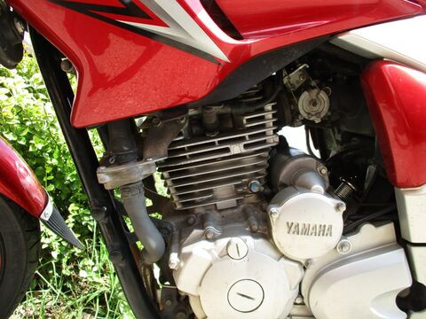

Helló-belló, hogy új mezsgyére tereljem a közös nagy beszélgetést, kis segítséget kérnék szerelésben jártas kollégáktól.
Az YBR (250-es) -en szeretnék szerelphézagot állítani, de nem találok konkrét szerelési leírást. Egy külföldi fórumon (bikechatforums.som) találtam egy 'esettanulmányt', ahol a tulaj - többek között - ezt is végigjárta, de miután írtam neki, a válasza nem adott megnyugvást.
(konkrétan, szerintem le kell szedni a tankot a mutatványhoz, a srác meg azt írta, hogy ő anélkül csinálta meg.)
'Mindent elhiszek', de a motoron a szívó szelephez szerintem a tank levétele nélkül lehetetlen hozzáférni.
Beteszek pár képet, hogy miről beszélek.
A kipufogó szelephez tök szépen hozzáférnék (rendezői bal-felől) a szívóhoz viszont nem.
Na most, a kérdésem leginkább az, hogy ez injektoros masina, és hogy hogy a 'bánatba' szedem le a tankot? Régi karbisnál megoldottam, de ilyet még nem csináltam. -
