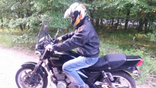

21 éves a nagyfiú,A1-re tudná lerakni.Elkezdte a jogsit,de kresz vizsga előtt bejött neki egy munka Milánóban,ha hazajön fojtatja a jogsit.Nem lenne érdemesebb ott nézni neki motort ?
Céges teherautó szokott kimenni 2 hetente,azzal haza is tudná küldeni.
Erről Honda CBR 125 R van valami tapasztalat,alkatrész ellátás STB.
Milyet érdemes venni neki kezdő motornak.Az enyémet (ZR400) már vezetgette forgalomtól elzárt területen.Elég ügyesen megy neki. -

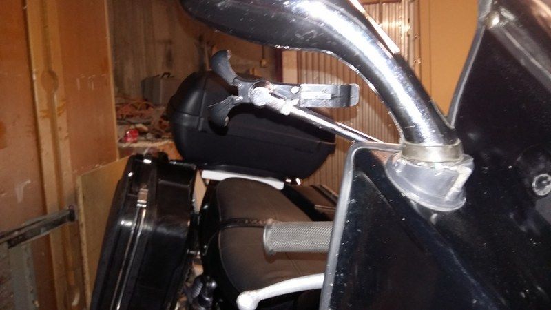

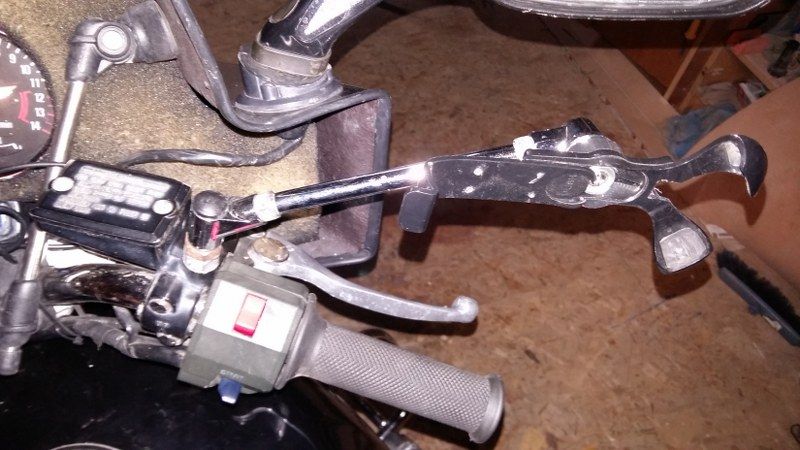

Köszönöm,csak egy kis képzelő erő kell és kézügyesség.
A telefontartót a Homasitánál vettem 1900ft-ért,a tükör meg törött volt,így legalább hasznát tudtam venni.
A telefontartót át kellett fúrni középen,a csapot kivettem,és egy 4-es csavarral rögzítettem a tükörhöz.Itt van egy videó ha még nem láttad a barkács tablet tartóról is.

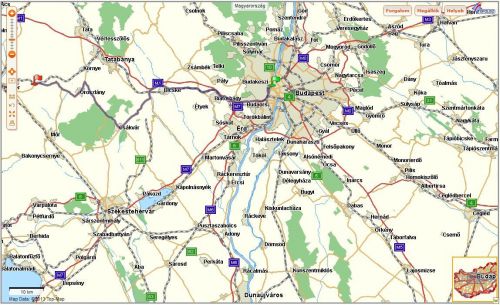

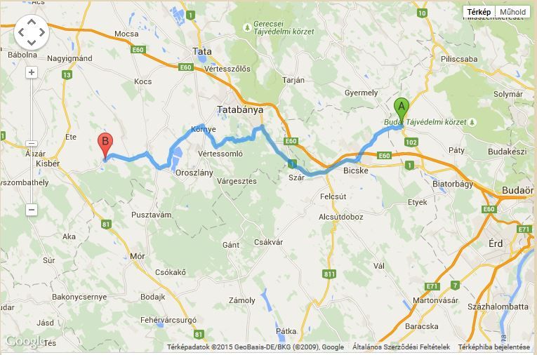

Ha megfelel neked a hétfő akkor itt az útvonal.[link]
Daywalker és polimorf kolléga is jön.
#Program 1:
"Jövő hét hétfőn (17-e) elgurulunk Szlovákiába.
Úticél: a tigris oázis, de előtte kaja, és fürdés Szencnél a tóban.
Indulás: 17-én, Budaörs, Auchan parkoló.
Útvonal: szigorúan autópályát elkerülve mennénk Komárom felé, majd onnan az úticélhoz. Útközben Polimorf kolléga is csatlakozik hozzánk.
Az út időben: kb. 2x3-3,5 óra.
Táv: 2x200 km.
Aki akar csatlakozhat, nem lesz nagy tempó (kivéve, ha nem jön senki
Bocsi most olvastam vissza az előzményeket és látom,hogy hétfőn nem érsz rá. -

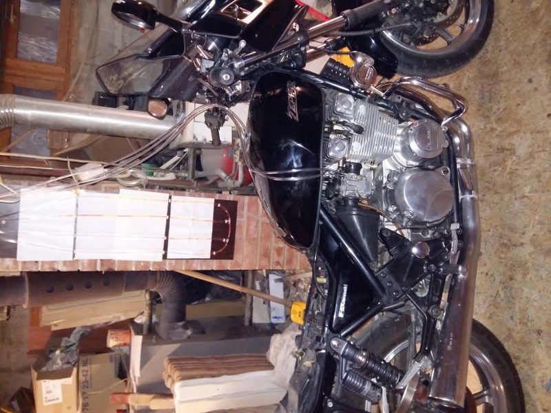

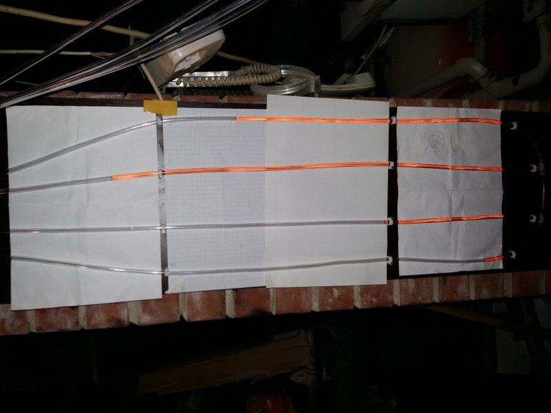

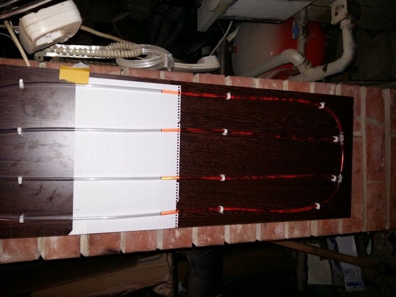

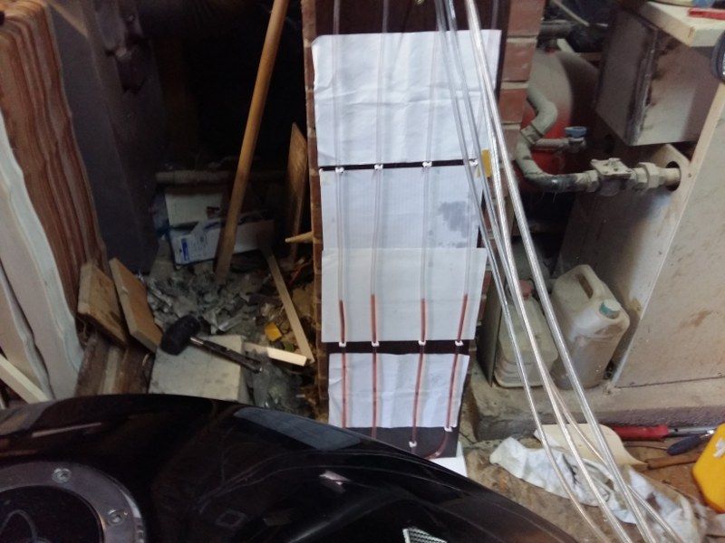

Megcsináltam a szinkront,2800ft-bol.
Előtte.
Beállítás után.
Kikaptam a karburátor sort és szétszedtem darabokra,majd kitakarítottam.
A tankot le kellett venni,hogy a szinkroncsavarokhoz hozzáférjek és állítani tudjam, az ülés helyére raktam,és meghosszabbítóm a benzincsövet.
A 2-es karbi fix volt az 1-3-4-est kellett hozzá beállítani.
1 órás csavargatás volt mire belőttem.Egy kis tekerés a csavaron és az olajszint egyből változott.Egy fél fordulat már 10 cm-rel megemelte az adott karbi olajszintjét.Az alapjárat is változott az állítással egy idő után,feljebb vagy lejjebb ment a fordulatszám.Mindig beállítottam egy fix azonos fordulatszámra.Ha állítottam a 3-as karbi csavarján az hatással volt a 4-es karbira is.Párban mozgott nagyjából az olajszint le és fel attól függően hogy be vagy kitekertem a szinkroncsavart.1/2--3/4
Holnap kipróbálom ment közben,hogy van e erezhető változás.Alapjáraton most szebb lett a hangja.
Kíváncsi vagyok,hogy gyorsulásra és végsebességre lesz e változás.
Most megyek és visszaszerelem a tankot.Este válaszolok a kérdésekre ha lesznek.
baboss

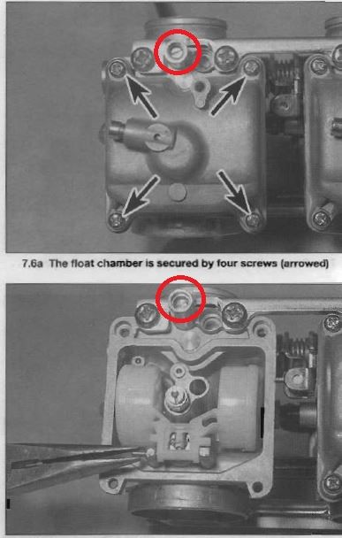

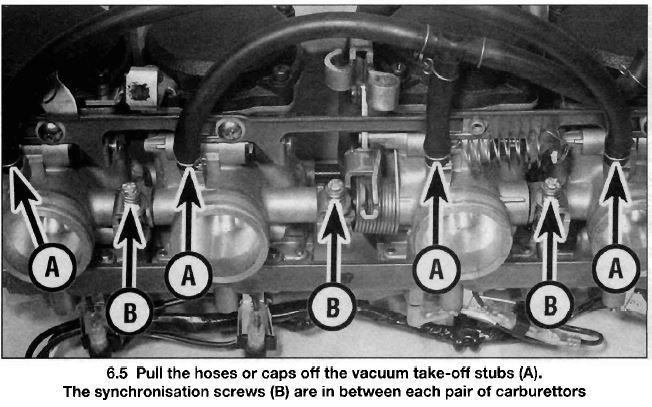

Most próbálom szinkronizálni a karburátorokat.
Nyugalmi állapot.
Alapjárat.
Baromi nagy az eltérés
Google fordító.
Húzza ki a tömlőket vagy sapkák ki a vákuum felszállás csonk (A)
A szinkronizálás csavart (B) vannak egymástól pár karburátorral.
Nálam az 1-3-4 le van gumi dugózva és csak a 3-as karburátorról megy egy cső a benzincsaphoz.
Csak akkor férek hozzá a csavarokhoz ha leveszem a légszűrőt és az ahhoz csatlakozó gumikat.Nem gond, hogy amíg beállítom a szinkronizálást nincs fent a légszűrő ?
A karburátor alján van egy csavar.Azzal mit lehet állítani ?

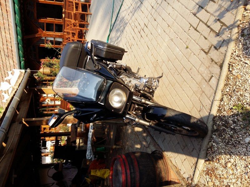

#54702
Köszönöm.
Szeretek barkácsolni.

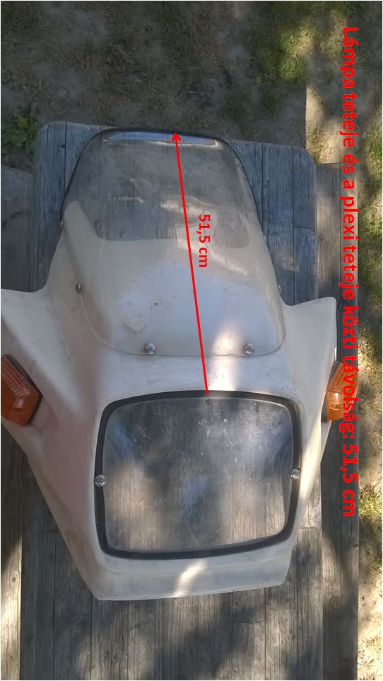

Az eredeti fejidom összetört amikor elestem.Pillanatragasztóval megragasztottam és felpolíroztam,de nem lett tökéletes.
Amikor rákerestem,hogy mennyi lenne egy új egyből padlót fogtam.31 k
Végül egy régi Kesjár idomot vettem 13 k-ért
és szereltem fel festés után.
A menetszéltől nagyon jól véd,sokkal jobban mint a régi. -

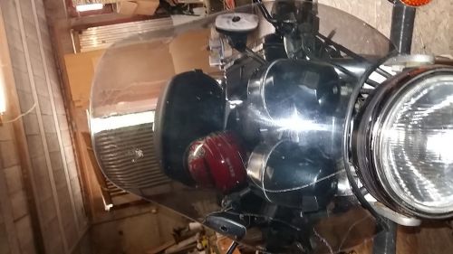

Én egész egyszerűen oldottam meg.
Első nekifutásra a telefont használtam (5"-os Samsung Galaxy A5 ) GPS ként.A kormány közepére volt felrögzítve.Idővel rájöttem,hogy nekem kicsi a kijelző,és nagyon le kell néznem ahhoz hogy eligazodjak rajta,és mire visszanézek már elég sok utat megtettem amíg nem láttam az utat.Szóval nekem elég balesetveszélyes volt a használata.
A megoldás az lett,hogy szem magasságban kell elhelyezni a GPS-t,úgy hogy a perifériás ,látásba még beleessen.
Még tavaly előfizettem egy TV/internet csomagra,és ajándékba kaptam egy Samsung Galaxy Tab-ot,amit nem használtam.A kijelző baromi nagy,és jól látható.Megoldottam,hogy a motoron használható legyen GPS ként.
Minden ami kellett hozzá volt otthon.
Blum fékes kivetőpánt,bútorláb alsó része,valamint egy darab plexi.
A plexit felmelegítettem és ráhajtottam a Tablet-ra,és a pánttal meg a bútor lábbal rögzítettem a fejidomhoz.
Itt van egy videó hogy néz ki,és hogy lehet fel illetve leszerelni.A szálterelő plexi alatt még az esőtől is védve van.Nemrég volt letesztelve nappali és éjszakai használattal is.Este a fényerőt le kellett venni mert nagyon erős volt a kijelző fénye. -

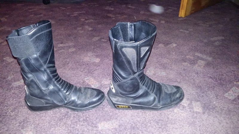

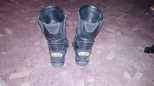

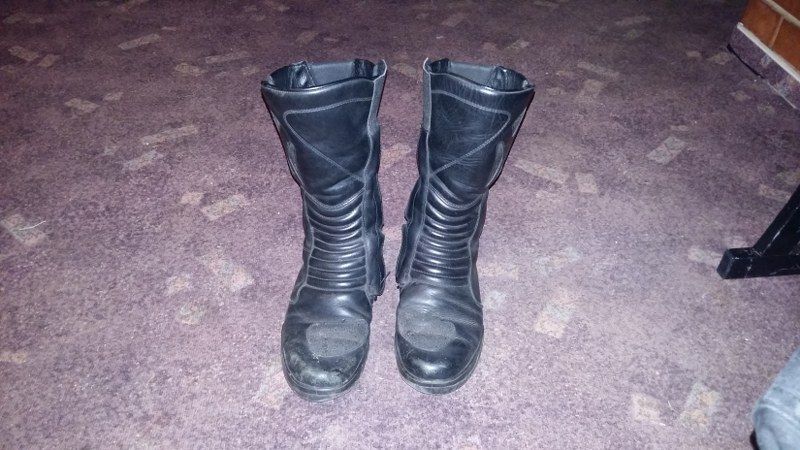

Holnap felpróbálom.Az a fontos,hogy kényelmes legyen motorozás közben,és jól védje a lábam.Ha meg sokat kell kutyagolni akkor váltok egy utcai cipőre,a dobozban elfér.
baboss
Érdemes ilyen csizmát venni túra motorozáshoz ?
Lehet benne normálisan járni ?
Ez biztos tartani fogja a bokát.

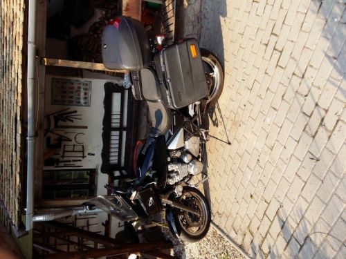

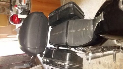

Az oldaldoboz konzol egy Krauzer,
amihez rögzítőt kellett csinálnom, 5-ös lapos vassal oldottam meg,
Egy asztalos szorítóból amit alig tudtam meghajtani,mert olyan kemény volt az anyaga, kirögzítettem a csomagtartó alját a lábtartóhoz.
A Krauzer tetejére raktam egy 4-es alumínium lemezt amihez a hátsó doboz lett rögzítve.
A jobb és bal oldali hátsó rész alja szintén egy 4-es alumínium lemezzel lett összekötve,
ami a rendszám alatt lett hozzáfogva a hátsó sárvédőhöz.
Csak ha megvan pakolva akkor néha indulásnál szitál be az eleje.
Megnézem holnap,hogy ha egyformán pakolok a 2 oldalsó dobozba és a hátsóba meg keveset akkor szitál e még indulásnál.
A 3 dobozt a csomagtartóval kihoztam 35k-ból.
Jó kis barkácsolás volt.Ha hátul megcibálom a dobozokat akkor az az egész motorral együtt mozog ,szóval biztos,hogy stabil. -
baboss
Erre van valakinek valami ötlete,hogy mitől szitál az eleje indulásnál ?

Akkor a motoros lábbelinek is kb olyannak kel lenni mint a sí cipőnek,az aztán tényleg fogja a bokát,de alig lehet benne menni. -

emre
Köszi a linket és a tippet,nem is rossz.
Miért fontos,hogy a bokát tartsa ?
Én személy szerint nem szeretem a magas szárú cipőket,surranókat mert a bokámnál mindegyik szorít egy idő után. -
baboss
Pont a méretem és kényelmes,egy élmény benne a motorozás.Nagyon örülök neki.
Menet közben nem meleg,csak akkor van benne melegem ha legalább 10 percig kell állni a tűző napon.A ruha hónalja alatt vannak lukak a szellőzésnek,valamit csak számít.Most csizmát és kesztyűt nézegetek, eddig ezt találtam,lehet hogy megint megfogja szólni egy két fórumtárs.
Csizma 6000ft használt.
Kesztyű 3600ft új.
Más:
A mocira fel vannak szerelve dobozok.
A múlt héten gondoltam bemegyek mocival és befejezem az elkezdett munkát,be is pakoltam a dobozokba ( asztalos szerszámok : fúrógép-gyalu-dekopir fürész és kéziszerszámok) indulásnál a motor eleje néha beszitált.Csak indulásnál tapasztaltam,10-15 km -es sebességtől már nem tapasztalható a beszitálás.Műszaki gond lehet az oka,vagy nem jó volt a súlyelosztás,vagy túl sok volt a súly ami elégé a motor hátulján van .
Az 57 kilómmal lehet,hogy kevés volt a súly a moci elején ?
Valami olyasmit olvastam ezzel kapcsolatban,hogy ez azért van mert az első keréken nincs elég tapadás.
Egyedül,vagy utassal nem szitál be az eleje.
A hátsó dobozban 12 kg a bal oldalon 12 kg a jobb oldalon meg 7 kg volt bepakolva.

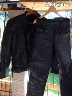

A másik meg ez volt.
A felső itt is pont jó volt a nadrág már valamivel jobb.Egy övvel párosítva nem eset le rólam.
Viszont baromi nehéz volt.Marhabőrből lett csináltatva a tulaj méretére.

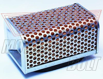

Sima fekete szivacs van benne,
de találtam egy másmilyent ami szerintem jobb lesz majd bele.
persuader
Az alapjáratot beállítottam 1300-ra és megszűnt a pufogás.A dob belül perforál lemezes, üveggyapotot nem láttam benne.Viszont most nézem meg.hogy az 1-es henger nem megy,ha leveszem a pipát nem változik a fordulat Elmegyek gyertyát venni azzal lehet a gond.A szikrát leadja ha a henger közelébe rakom a vezetéket. -
baboss
Topiccsendőr
#53153
Reggel megnézem a dobot.
A durrogás csak akkor van ha nagyobb sebességgel megyek magasabb fordulaton és leveszem a gázt,megy a motorfék és ekkor szokót néha durranni egyet.Nem nagy a hangja,inkább pöffentésnek nevezném.
Kiszedtem a légszűrőt ,és nem igazán volt koszos,poros.Kompresszorral megfújtam,de alig jött ki valami por.
A vízhűtéses PC-m ben sokkal több por szokott lenni.
A fordulatszámot beállítottam 1300-ra,így alig lehet hallani a kuplungkosár csörgését.

Akkor ez normális jelenség ?
Én az üzemanyag minőségére tippeltem.
Szinkronizálást mikor kell csinálni ?
Olajcsere hány kilométer után esedékes,motorkerékpároknál ha jól tudom kevesebb kilométer után kel cserélni mint az autóknál.Mennyi olaj kell bele,és milyen ?
15 év kihagyás után most megint motorozom.
Az utolsó vasam egy JAWA 350-es volt,a hozz képest a 400-as Zephyr egy vadállatnak tűnik nekem. -
baboss
baboss
Budapesten hol lehet karburátor szinkronizálást csináltatni,és kb nennyibe kerül.
Kawasaki Zephyr 400 -
