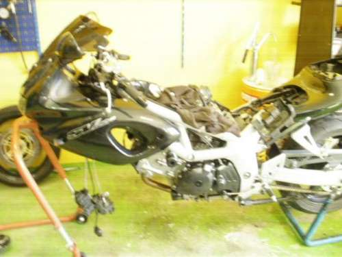

Elhoztam a szerelőtől a mocit.
Lassan vezérműláncot kell cserélnem. Ez kb milyen összegű tétel?Az 5.1-es fékfolyadékot milyen időnként kell cserélni? Nekem azt mondta, hogy félévente ajánlott.
A másik meg hogy hamarabb "megeszi" a sima gumi fékcsövet, ajánlott lenne azt is fémre cseréltetnem.
Illetve hogy a jelenlegi rendszeremhez iridiumos gyertyák kellenének.Vélemény?
vendingo

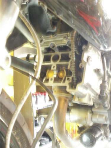

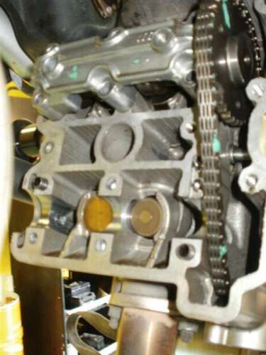

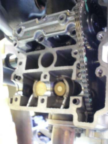

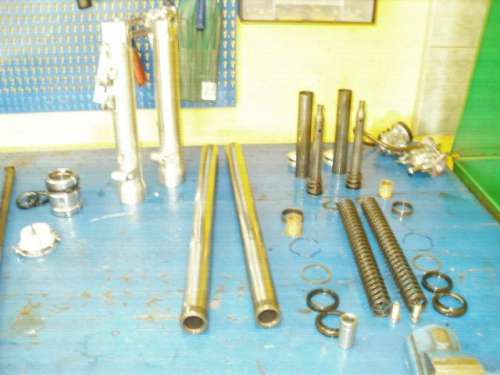

Na még egyszer
Elkészült a gép!-motor szállítás 1db --------
-első lengéscsillapító olaj Motul 10W Expert 1L 3 450,-
-első lengéscsillapító szimering 41×53×8/9,5 D 1pár 3 400,-
-munkaideje: 3 500,-/ óra 2,5óra 8 750,--szelephézag ellenőrzés munkaideje : 3 500,-/ óra 3óra 10 500,-
-állítani is kellett + 2óra 7 000,-
-szelephézagoló lapka 2db 860,-
-fékfolyadék csere DOT 5.1 400,-/dl 1 200,-
-karburátor szinkron + motordiagnosztika egyben: 6 000,-
41 160,-
Bocs a szar képekért, nem én csináltam őket.
Ez egy korrekt szervizes rendes árajánlattal/árlistával, dokumentációval. -

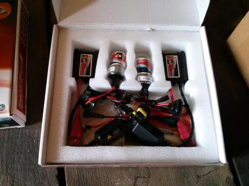

Ebay-ről van autós. 2 szettet vettünk, hogy legyen tompított illetve refi is. Típusát még most se tudom.
