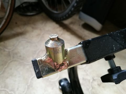

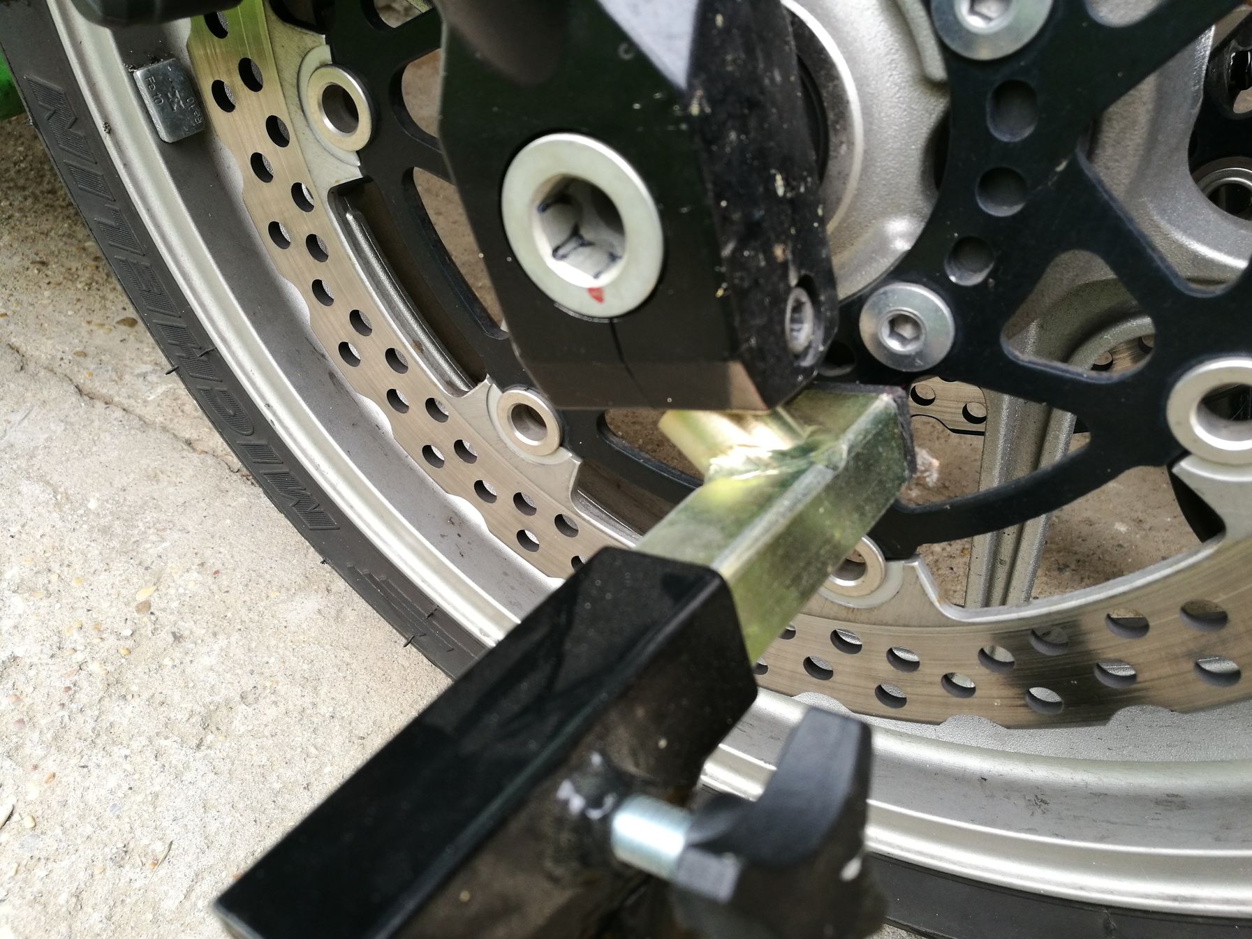

Én innen rendeltem mindkét emelőmet. Hátra emelő szemeset előre pedig a villák aljában van 1-1 lyuk és abba megy bele az emelő kúpos adaptere. A kidolgozás jó minőségű arra nem lehet panasz, strapabíró meg minden.
Így visszagondolva hátra lehet inkább papucsos megoldást kellett volna rendelnem(ha esetleg a következő mocinak nem lenne emelő szemnek menet a villában), előre meg valami olyat ami a nyaknál emel. Persze így utólag okos az ember
Amúgy ne érts félre ezek is teljesen használhatóak arra amire kell(téli tárolás meg szerelés)Ha érdekel a dolog tudok róla képeket küldeni ha hazamegyek, vagy személyesen is meg tudod nézni ha Érd környékén jársz
