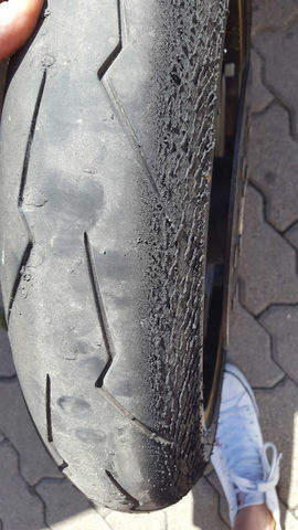

Amit én feltettem az túlmelegedett és szétszakadt. Tavaly kb úgy nézett ki hogy 1 nap egy első gumi kuka. Állítottam mindent mindenhova (guminyomás, csillapítások, geometria), próbáltam máshogy vezetni a motort, a végkövetkeztetés pedig az lett, hogy egyszerűen a soft pirellik nem bírják a folyamatos terhelést a kis pályán egy bizonyos köridő alatt. Túlmelegszik a felülete, és széttépi magát igen gyorsan. Egy nagyobb pályán ez nem jön elő, mert ott van ideje kihülni. Sajnos csak soft elsőket vettem egész évre
Így nézett ki a szétszakadt első.
Ennek kb semmi köze nincs a belinkelt túra gumikhoz, amiken semmi kopás/tépés nincs, csak a összegyűjtötték a lemorzsolt gumit
Ja és igen az nagyon nem mindegy hogy túra vagy slick. Egy túra gumi olyan kemény, hogy azt nem tudod megtépni pályán. Persze nem is tapad olyan jól. Valamint túl tud melegedni a folyamatos terhelés miatt, és elkezd kiszámíthatatlanul csúszkálni. Slick guminak 80-90 fokos hőmérséklet teljesen normális, egy túragumi meg 30-40 fokosan érzi jól magát.

Mármint hogy? Az hogy a túragumi eltaknyosodik, lemorzsolódik, és gyűlik fel mintha rá lenne kenegetve? Igen teljesen ok. Valójában azért néz ki ilyen hülyén ahogy üsszegyűlik a gumi darabokban a szélén mert nincs kanyarban rendesen terhelve. Ha lenne kicsit jobb kanyartempó, kanyarból kigyosítás akkor nem gyűjtené össze a gumit hanem lemorzsolná és leesne, ott maradna a pályán ilyen kis galacsinokban. Ezeken a fotókon én semmi kopást nem látok, csak hogy összegyűlt a lemorzsolódott gumi a minták széle mellett.
Kopást meg lehet mérni tolómérővel. Egy sporttúra gumival le lehet tolni 20 pályanapot mire elkopik a gumi oldala.

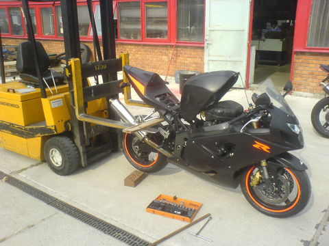

Nem a porvédőt lehúztam előtte. De nem mondom hogy szuper bevált és gyakran sikeres művelet ez a papírdarabbal tisztogatás
yodamastah
Jóhogynem az egész motort ki nem akarta cseréltetni veled
Szimmering gyári oem az mondjuk egy 10khuf max, olaj pár ezer ft. A többi meg munkadíj. Az egész megvan mondjuk 2-3 óra alatt. Teljesen rutin alap művelet az egész.
Gond akkor lehet ha megsérült a becsúszószár, mert mondjuk a sok mocsok szétkarcolja. Ekkor még sokat lehet rajta javítani, ki lehet csiszolni a mély karcokat. De ha ez sem segít, a becsúszó szár csere is opció. Igaz könnyebb és jobb biznisz azt mondani hogy vegyél új villát

A gyári méretem 180/55 hátul. Balesetnél 200/55 D211GP volt fent ami gyárilag mintás pályagumi. A szemlén a szakértő a gumikat is megnézte, adatait feljegyezte. Igaz ez a gumi a Dunlop ajánlása szerint használható az 5.5ös felnin, de akkor sem a gyári méret. Nem kötöttek bele és fizettek. Tudom 1 példa még nem statisztika, se nem precedens. Mindenesetre én ezt tapasztaltam eddig.
Mondjuk németországban lehet a dunába lőttek volna ha meglátják a motoromat közúti forgalomban
