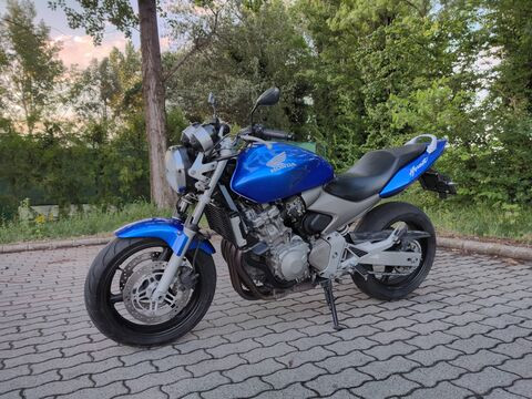

Március óta van nálam ez a szépség - Honda Hornet 600 2003 PC36:
Nem a legfrissebb kép, azóta már került rá 1-2 apróság: fék-és kuplungkarok, tükrök, markolatok, kipufogó.
Majd lövök egy aktuálisat ha visszakaptam a szerelőtől. Most épp láncszettcserén és karbiszinkronon van.
