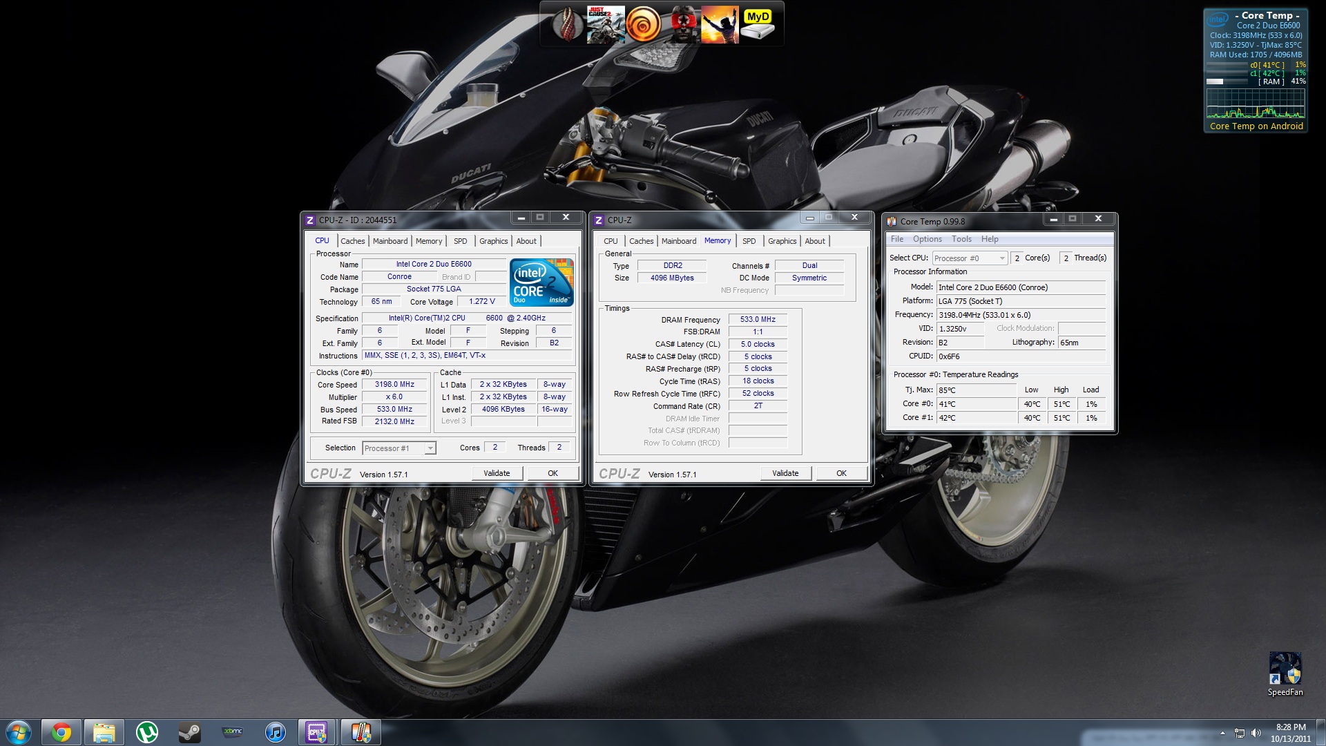

FSB: Strap to north bridge:333 Mhz
DDR2: 831Mhz
PCI frequency: 100
CPU PLL: 1.52V
FSB Termination: 1.22 V
DRAM Voltage: 1.84 V
Load line: kikapcsolva
FSB:426x8
CPU Voltage: 1.44 V (Az Everest és a cpu-z 1.42-t ír)PRIME95 nem tudja összeakasztani így meg merem kockáztatni hogy stabil.
[kép a terhelésről]
[itt minden jó?]Ha így nagyjából rendben van hogyan tovább?
(tápom 550W Chieftec)
köszi

rola636
#7332
A ramokra, vagy a csomagolásukra rá van írva, ha nincs a gyártó oldalán.
Előbb nem írtam , de valószínűleg ez a 425 körüli fsb lesz a vége max, mert a ramok ilyenkor máris 850MHz-en mennek
Akkor fsb strap 333, a ramokat 533, vagy 667MHz-re állítsd, és úgy emeld az fsb-t, az húzza magával a ramok órajelét. -
enemy107
rola636
#7330
A ramok nem jól vannak vissza osztva. FSB Strap to north bridge 400, és úgy állítsd be 800 MHz-re. Ez a kisebbik probléma, a nagyobbik a sok auto fesz. Én előlről kezdeném az egészet a helyedben.
PCI frequency 100
CPU PLL 1.5V
FSB Termination 1.2V
Dram Voltage a ramnak a gyártó által javasolt feszt rögzítsd
North bridge voltage 1.2V
Load line calibration kapcsold ki
A többit egyenlőre hagyd auto-n.
Ez durván alapfeszes beállítás.
A procit is tedd alap feszre, és úgy kezd emelni az fsb-t, ameddig megy. Ha elakadtál szólj.
Tesztnek prime95, vagy Intel burn teszt, a hőfokokat nézzed folyamatosan. -

aztán átraktam az fsb frequency-t 400ra na akkor már végképp nem indult
(a konfigom az adatlapomon látható...)
