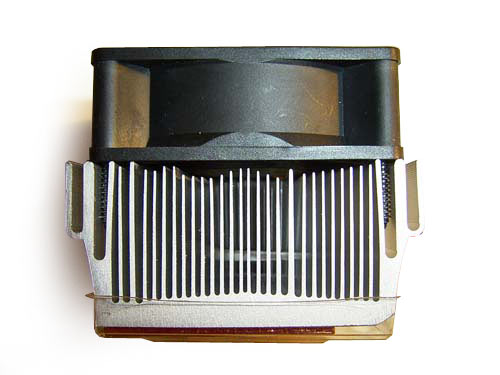

Mennyire sima a borda alja? Egy PH!-s cikk szerint a kitűnően tükörsimára polírozott felület akár 4-5 fokot is jelenthet. Bár ez szvsz kicsit sok.
Na,mint mondtam, a lényeg, hogy annyi paszta kell, hogy a levegő kiszoruljon a mag és a borda közül, mert az szigetel, és nem engedi a bordának, hogy elvezesse a cpu hőjét.
És ha nem érzed elég stabilnak a rögzítést, próbáld meg újra felrögzíteni.
Apropó, megtisztítottad a proci magot az előző paszta maradéktól? Erre egy kis alkoholos vatta megfelelő. -
fecoka77
Na feltettem a hűtőt. Vékonyan bekentem a cuccost, sehol sem látszott a proci, viszont tényleg vékony volt. Ráraktam a hűtőt, a 4 körmöt beakasztottam a helyére és a két kart lehúztam az alaplap felé. Itt jött a gondom. A leírás szerint a két kart a borda oldalába kell beakasztani. Be is akad, van helye, csak számomra nem tűnik atombiztosnak a rögzítés. Mondjuk kis rángatásra nem enged semerre, de a gyári intel borda és hűtő sokkal magabiztosabbnak tűnt.
Ok, bekapcs. Terhelés nélkül 1300-1500-as fordulaton 55 fok körül, 24 fokos szobában, zárt házban, házventi nélkül, csak az fsp 12 centis ventije van felett. Hangja viszont tényleg nincs
Nem kellene egy kicsit jobban hűtenije? Lehet, hogy az a baj, hogy nem elég erős a leszorítőerő? Vagy még ennél is vékonyabban kellene bekenni?
A gyári hűtő a fenti paraméterek esetén 47-50 fokos volt, viszont 3x hangosabb.
(Bár ha azt veszem ennek gyakrolatilag 0 a hangja, a gépházból már nem hallom ki
