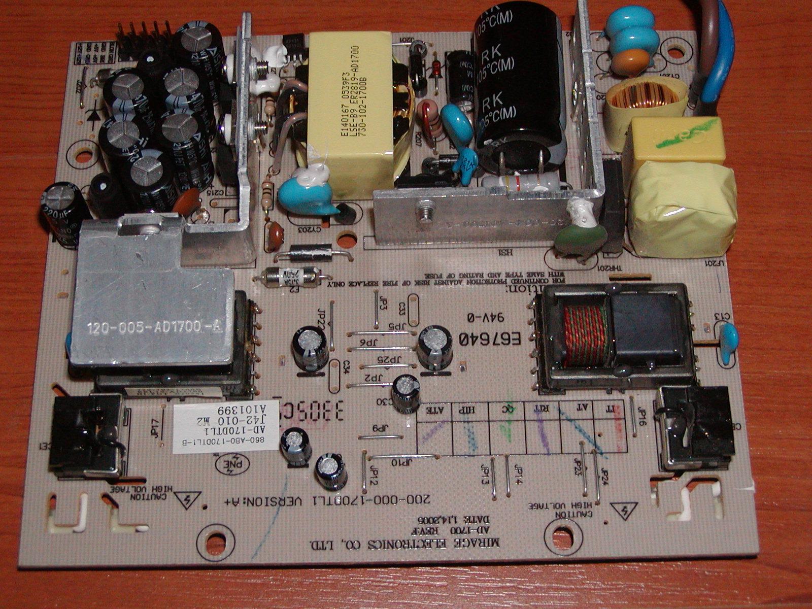

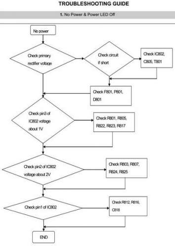

Egy LG L1718S monitorral kapcsolatban szeretnék tanácsot kérni.
Semmi életjelet nem ad, és ez az állapot egyik napról a másikra következett be, egyik nap még hiba nélkül működött, másnap már nem lehetett bekapcsolni.
Égés, füst, ilyesmi nem volt, szétszedve teljesen épnek tűnik minden, nincs egy púpos kondi, megégett alkatrész sem.
A táp jónak tűnik, a szervizkönyv alapján az erre a hibára vonatkozó méréseket lépésről lépésre elvégeztem, minden stimmelt. A mikrokapcsolók és a csatlakozók is rendben vannak.
Mit lenne érdemes még megnézni? -
