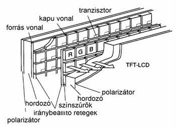

Mivel a sub pixelek egymás mellett helyezkednek el lehetetlen az elérni hogy minden szín pontosan egy vonalban legyen! (képcsöves tévéknél is így van)
Szerintem ezt látod:
De ezt nem nevezzük konvergenciahibának! ( akkor mondhatjuk annak ha pl. a piros szín egy másik pixelen jelenik meg nem a saját pixeljén)
