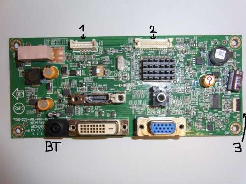

fero02
#14988
Hali megint én. Szétkaptam a monitort, amit vártam és amit találtam az sajna nem fedte egymást. Külön inverter panelt nem találtam.Egy pici mindenes panel volt középen meg egy legfelül a képernyő tetején hosszában,amibe a sok tűs csati ment csak.
Kép jelmagyarázata:
1: Kábel bekapcsoló/vezérlő gombokhoz és a ledekhez
2: Sok tűs kábel a fenti vízszintes hosszú panelhez.
3: Vékony szalagkábel, fogalmam sincs mi az.
BT: Betáp 12V
Piros ?-jel: A ?-el jelölt kondenzátor pedig egyszerűen nincs a gyári panelomon (lol)Ha valaki tudja nagyjából méregetés közben merre kéne mindenképp áramnak szaladgálnia ossza meg velem is, nem vagyok túl profi ezen témakörben
