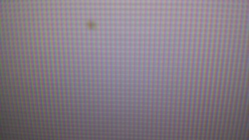

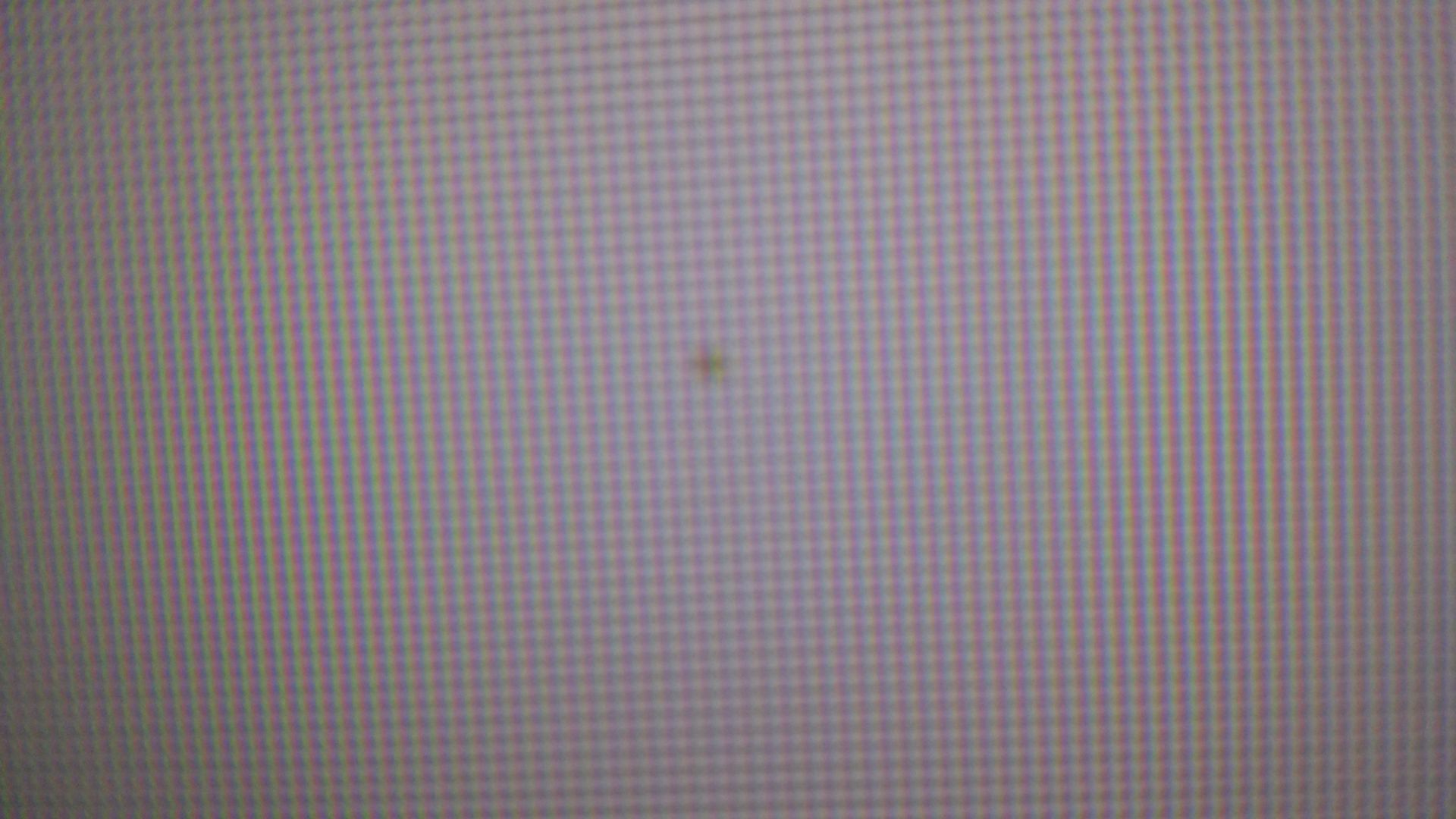

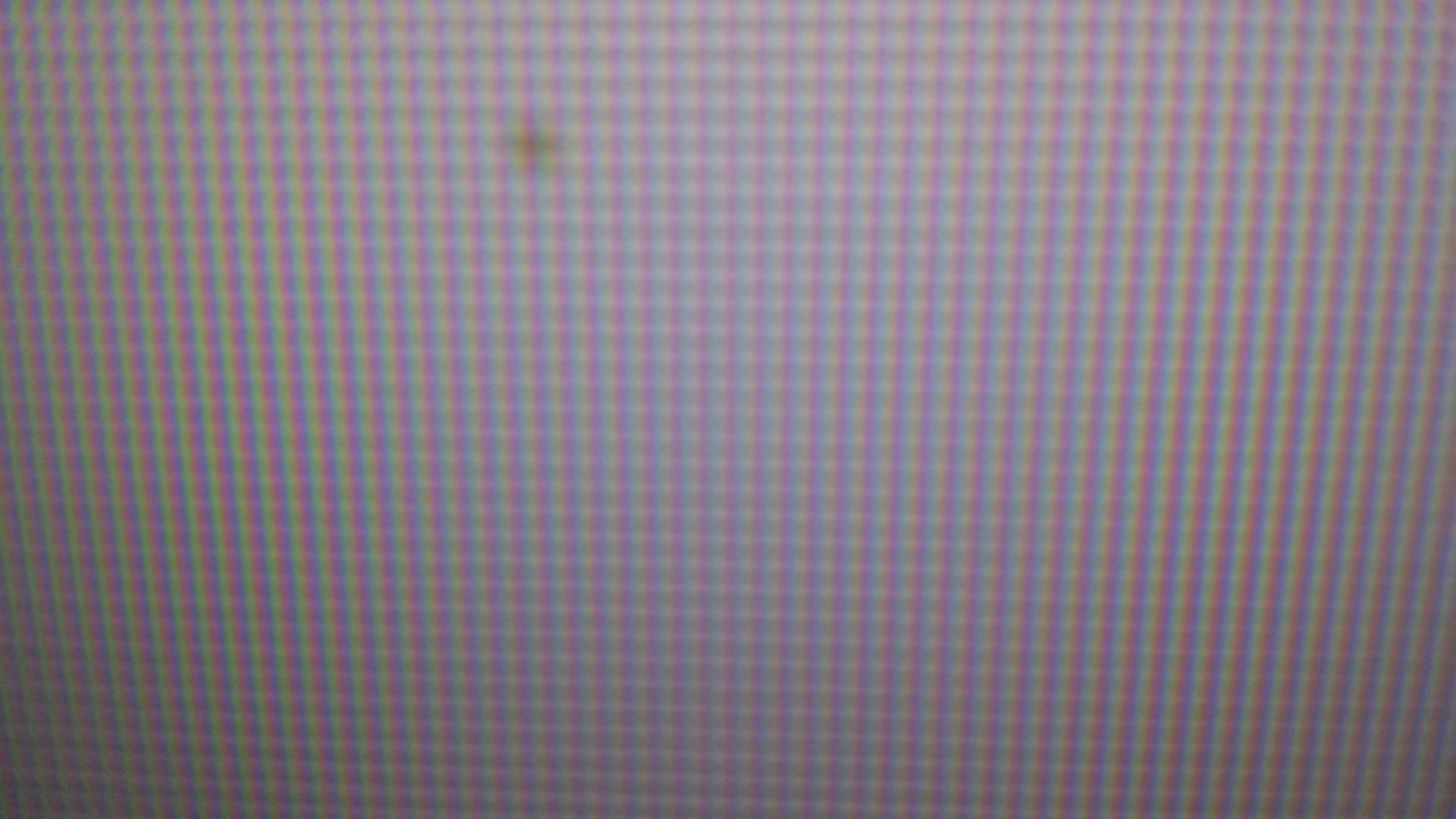

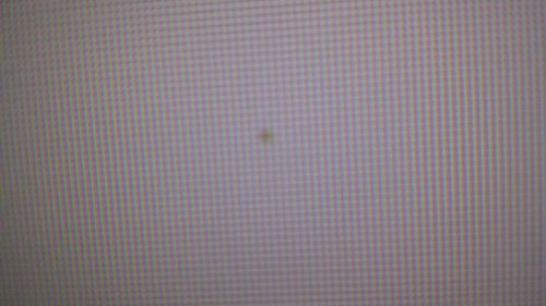

Grafirka
Monitor tipusa Dell 2713 HM
kb. 1 pixel vastagsagu sarga fuggoleges vonal a kernyo bal 1/3 -nal. Nem fut vegig a kepernyo teljes magassagaban csak kb.a 2/3 an .
Vilagos alapon sarga, kek alapon sotet vonal.Kihuztam a DP -ot , lekapcsoltam majd ujrainditottam a kepernyot es a dell display elenorzojevel is megneztem ( felso es also gomb nytomva tartva 3 mp ig) A csik jelen van, tehat nem videokartya gond.
Mi lehet ez? a kepernyo hibas ? Letezik valami egyeb tesztelo modszer?
