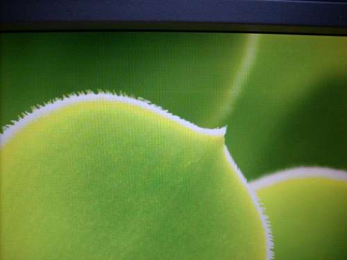

Monitor takarítással kapcsolatban kérném kicsit a segítségeteket, mert mindjárt felrobbanok
Lényeg h a laptopom monitorján és a külső nagy monitoromon is az idő során lett egy-két olyan pici folt amit egyszerűen nem tudok letakarítani a finom törlőkendővel és a monitortisztító folyadékkal sem.
Nem nyál, nem víz, nem ujjlenyomat, hanem olyan mintha vmi por odaragadt volna, de látszólag nincs "vastagsága".
Különösen is azért vagyok ideges mert a külső Dell monitoromra valahogy ma került fel ez a folt amikor a saját dobozában szállítottam picit. Nem is egy ráadásul hanem több apró és egy nagyobb.
Itt egy kép a nagyobbról:
Pls ha bárkinek van ötlete takarítása vagy h ez mi lehet és mit kéne vele csinálni, ne tartsa magában!

Üdv.
Nagybátyámnak van egy Samsung Syncmaster E2220 monitorja, amire a nagymama állítólag ráment valami tisztítószerrel, amivel nem kellett volna. A kijelzőn fekete háttér mellett "kopásnyomok" látszanak, a tetején pedig az alapszíntől sötétségben eltérő csíkok. Kérdés a következő:
1: Találkoztatok-e már ehhez hasonló vagy ilyen problémával?2: Mi rá a megoldás?(Pl.: van-e valami felső védő réteg amit le lehet operálni a kijelzőről, vagy egész kijelző csere lehetséges csak.)
Esetleg a csíkokat nem a vegyszerrel felszerelkezett nagymama okozta hanem vmi hardveres probléma? Ha tudnátok esetleg olyan típusokat mondani, amik kijelzője passzol a megadott monitorba, elkezdhetnék vadászni hibás darabokra a kijelzőcseréhez, ha csak ez a lehetséges út.
Előre is köszi
fero02
Igen, subpixel hiba.
