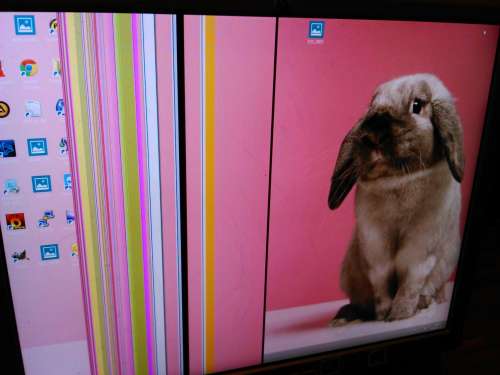

Mitől lehetséges, hogy a háttérvilágítást szétszóró lap, és a színeket szolgáltató lap közötti rész porosodjon? (u2311h)

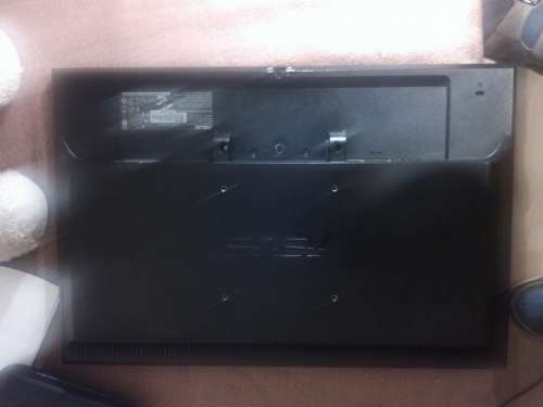

Egy késsel, ami nem éles, a két fedlap közé kell óvatosan nyomni és kipattintgatni a karmokat, szépen végighaladva a keretnél. Alulról, tehát a talp felől kezdve. Érdemes egy heverőn végezni ezt, ahol van hely a szétszedéshez.
Csak szétszednéd, vagy javítani is kell?
Spórolnak a gyártók, a csavar ma már drága alkatrésznek számít, plusz újabb munkafázis a csavarozás, míg összepattintani akárki képes, ha összerakta.Üdv!

Szeretném a segítségeteket kérni. Van egy ASUS VW195D monitorom, amit szeretnék szétszedni, de csak a lábat és néhány csavart tudtam belőle kivenni, sehol nem találok leírást róla, ha valaki tudna abban segíteni, hogy hogyan tudom levenni a burkolatot, hogy még használható maradjon megköszönném.
Itt tartok: -

Sziasztok! A samsung t220 monitorom behalt. Nem lehet a menüt előhozni, Szétesik a kép. Csak az előre beállitott módok közül enged választani (text,game,videó,stb.) . Minden módbam szétesik, szellem képes kivéve ha dinamikus kontraszt-rá állitom. Mi lehet a gond. A jelenség egy alvómódbol való felébredés után jelent meg.

Üdv. SAMSUNG syncMaster 940nw tipusú monitor.
Bekapcsolom vagy win8on belül engedélyezem a dupla monitort és 2 seckig van kép azután a kép eltűnik,de a monitor maga aktívnak érzékeli így nem kapcsol le. Mi az isten ez?
