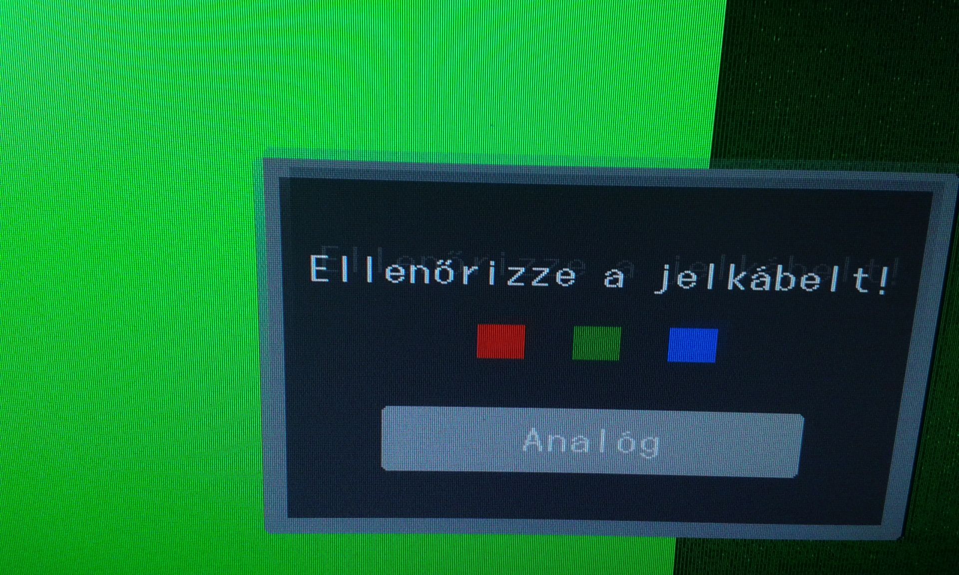

sziasztok,
egy LG 22MP55HQ monitoron hogyan lehet beállítani azt, hogy ha kikapcsol a monitor windows 8 alatt, akkor a monitor feléledjen pl. az egér mozgatására?
(mert most ilyenkor teljesen lekapcsol a monitor és csak a bekapcsológombbal lehet visszahozni)köszi!

Az mitől lehet, hogy a laptopomra kötött külső monitor képe hirtelen kék lett? Mintha lenne rajta egy kék szűrő. A monitor most lett vásárolva, a lapotpom már nem mai gyerek, de a saját kijelzőjével nincs semmi gond. A monitor beállításainak a színe viszont jó, a menüben a fehér az fehér, a piros az piros ...stb, de amit a géptől kap képet az rossz.
Utána olvastam egy kicsit, valaki azt írja a VGA a rossz, de akkor a saját kijelzőm miért nem hibás?
