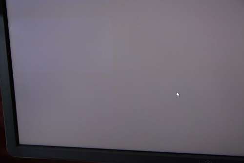

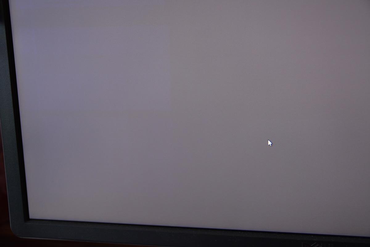

Van egy Dell U2311h monitorom. Kb egy hete vettem eszre, hogy a jobb also sarkaban kb a Win-es ora magassagaban atlatszik egy led.
Nem tudom biztosan errol van-e szo, de mashogy nem tudom leirni. A kepernyo sikja mogott latszik egy fenyes kis "lampa". Nem pixel hiba, annal hatrebb van. Laposabb betekintesi szogbol is latszik.
Tulsagosan nem zavaro, csak vilagosabb kepernyo eseten latszik.Eddig nem volt ott, nem tudom most mitol jelenhetett meg.
Jol sejtem, hogy tenyleg egy ledrol van szo? Van ennek barmifele jelentossege?
Koszi elore is.
