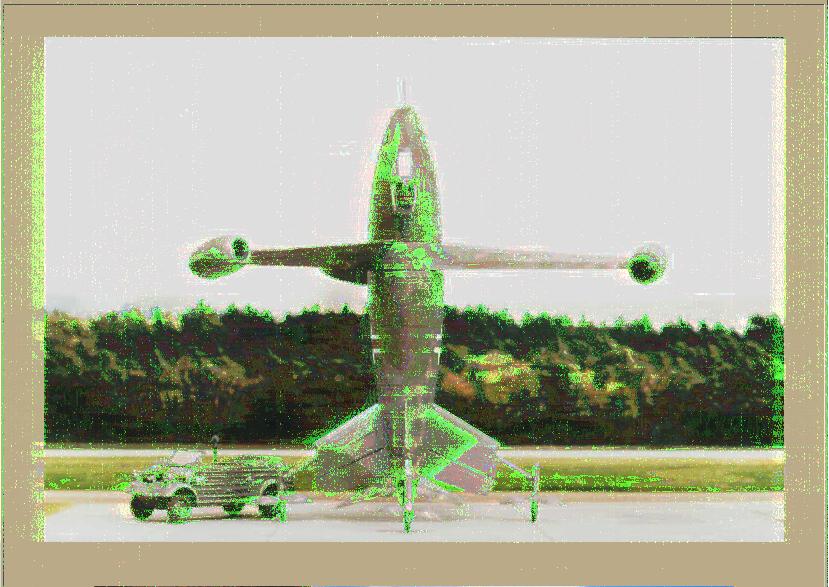

Ez akkor se monitor hiba, értsd meg, hogy print screennel készült képek nem mutatnak monitorhibát.
Lehet vga kártya, esetleg cpu vagy memória, vagy szoftveres gond, de egy prtscr-es kép nem mutathat semmilyen monitorhibát, mert az elkészítéséhez még monitort se kell a géphez kötni.
tknof1871
tknof1871
#6473

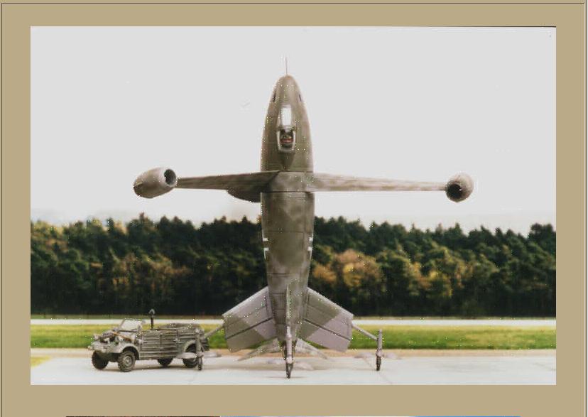

Kiegészíteném a kommentet. Ide-oda huzigáltam egérrel egy látszólag hibátlan képet, ami a böngészőben volt. (Mintha egy mappába akartam volna húzni.) Elcsúfult a kép:
A tálcán a Start-ra kattintottam és a kép rögtön megjavult:
A képek Print Screennel készültek.
A videokártyát kipróbáltam egy másik gépben, ott nem volt hiba. Drivert frissítettem.
