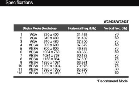

#11689
"Az általad megadott adat a hálózati feszültség megengedett frekvenciáját jelzi nem a videófrekvenciát!"
tévedsz, azt bizony nem .. egyszerűen valamilyen idióta marketinges írhatta és összekeverte a vsync frekvencia tartományt a "power supply" frekvencia tartományával... (hiszen ha az lenne, akkor az magyarországon nem is lenne működőképes, itt ugyebár 50Hz a hálózati áram frenkvenciája)
"Ne kényszerítsd! (úgysem fog sikerülni)"
az lehet hogy nem fog sikerülni neki, de attól még lehet kényszeríteni...
megvannak rá a megfelelő segédprogramok pl powerstrip, CRU preview amivel lehet kisérletezni. (pl olyan extrém is működhet, mint nálam az 1920*1200@67Hz ez az elektronika maximuma a, gyári adat, 81kHz-es vízszintes képfrissítésből adódik, és tudja is) -
Üdv. mindenkinek!
LG W2243S típusú monitorom van, amit a Windows fel is ismer és 60 Hz üzemmódban fut. Más lehetőség nem elérhető a listán. A linken a specifikációnál látható, hogy "Power Supply: 56 - 75 Hz" van feltüntetve.
Mi ilyenkor a teendő? Használjam továbbra is 60 Hz-ben vagy valahogy kényszerítsem 75 Hz-re?
