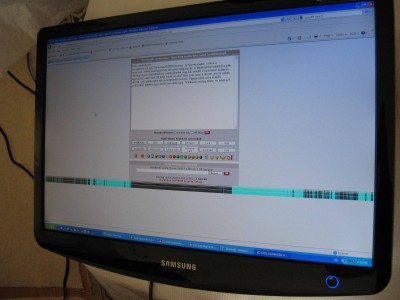

josephin88
Halihó!
Vettem nemrég egy Samsung 23'-os monitort 1920x1080-as fullhd-s. Felveszem a felbontását ennyire és az oprendszer összenyomja, de van amikor működik, de következő újraindításnál megint eltolódik/összemegy. A többi felbontásba tökéletesen megy, még 1920x1200-ba is...
Valakinek volt már ilyen?lefotóztam így néz ki: [link]

Helló mindenkinek...
A probléma oka egy Samsung 2232BW monitor...A helyzet röviden: csíkok a monitoron...Afféle pixel hiba lehet, de sztem mégsem az. A képernyő bal oldalától a jobb oldaláig teljesen hajszálvékony csíkok jelentek meg, kb. másfél, 2 centiméter szélesen egymáshoz elég közel. Mi lehet ennek az oka? Azon a részen, ahol a csíkok vannak, nem igazán lehet látni a tartalomból semmit. Hogyan lehet ezt a modellt szétszedni? ugyanis egy csavart nem látok rajta...Valakinek esetleg ötlete, mi lehet ez? -
A probléma oka egy Samsung 2232BW monitor...A helyzet röviden: csíkok a monitoron...Afféle pixel hiba lehet, de sztem mégsem az. A képernyő bal oldalától a jobb oldaláig teljesen hajszálvékony csíkok jelentek meg, kb. másfél, 2 centiméter szélesen egymáshoz elég közel. Mi lehet ennek az oka? Nem csak azon a részen, ahol a csíkok vannak, nem igazán lehet látni a tartalomból semmit. Hogyan lehet ezt a modellt szétszedni? ugyanis egy csavart nem látok rajta...Valakinek esetleg ötlete, mi lehet ez? -
