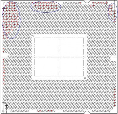

MPowerPH
Szétkaptam az egészet, megnézni közelebbről a procit. Az alsó érintkező részén egy pár helyen az élénk 'arany' szín kicsit meg van sötétedve. Fényképet nem csinálok, mert ott valszeg nem látszódna. A lényeg, vannak kicsit sötétebb foltok az érintkező felületen. Ez normális? (mindent megkérdezek, hátha...)
Cybertrone
OMG őszintén sajnálom a procid mester...
... Nemsokáig bírta csóró, garba vele jöhet a következő, de nehogy 950-es legyen!
Ezt Katt kollégának csak úgy, mert felfedezte hogy az EVGA micsoda szar-ócska-kókány-semmirevaló-fos lapokat gyárt... És persze azért, mert megint csak a szája járt!
Subaru:
Szerintem egyszerű véletlen egybeesés, de az Erdei procija is gate?
