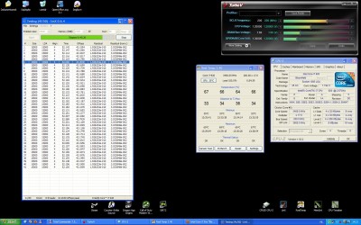

Na ma egésznek ezzel a szarral szoptam, mert sehogy se sikerült a 21*- beállítani, 21*190-et próbáltam már az elején ki írta overlock failed, vagfy valami hasonlót, pedig a CPU voltage volt 1.32000-en, a Qpi meg 1.35000 meg fagyott, és alig akart elindulni.
Videón láttam ugyan ezt a procit ami nekem van 4.2 ghz-en, egyszerűen nem értem, jó lehet hogy azért fagy meg mert kevés neki a hűtő?Na most a jelenlegi beállítás,
Ai overclock tuner: Manual
CPU Ratio Setting: 19*
Intel R speedstep tm tech: kikapcsolva
BCLK Frequency 200
PCIE Frequency 100
Dram Frequency DDR3- 1603MHZ
UCLK Frequency 3208 Mhz
QPI Link Data Rate 7218 MT/SCPU Voltage 1.26875
CPU PLL Voltage 1.88
QPI/Dram Core Voltage 1.27600
Dram Bus Voltage 1.66Ennél feljebb nem tudom tornázni, így is max terhelés alatt mennek a fokok felfele 70/83 között ingadozik.
Lehetséges egy vízhűtéssel már jobb lenne a 4.2GHZ?

Uncore pl nálam is 1.300Vot kap most.
Fentebb linkelt képen pl 1.2750Val fagyott. Így már nem. -

Próbálkozok ha haza értem.Core voltage 1.25-re van beállítva
Qpi meg 1.28-ra Tegyem még felkebb őket? -

A hőfokot figyeld (RealTemp) LinX / prime95 in-place teszt során, az majd megmondja, hogy az adott hűtéssel meddig lehet elmenni. Ha 20°C van a Tj(max)-ig, az még jó.
A Bloomfield egy érdekes jószág, a páratlan szorzókat jobban szereti, de ez példányfüggő. Anno az enyém így viselkedett: páratlan CPU, páros Uncore szorzó. Így volt a stabilabb.

Jóvan' 44ik passnál befagyott megint. Akkor marad a 20*180.
laragirl83
laragirl83
#15196
Elindítottam egy 50 pass-os menetet, 36-nál jár...
Most már 105%, hogy Load Line Calibration a ludas..... -

#15154
Naa asszem' megvan a bűnös....
Most találtam meg EZT a cikket, madshrimps-en, címe:Stabilizing your memory overclock on Core i7 platform - Back-to-Back Cas Delay Investigated
Úgy tűnik ez a bizonyos Back-to-Back Cas Delay a felelős a fagyásokért.
Ez ismerős lehet, anno core2-es időkben ez volt a Performace Level néven ismert beállítás, amit jelenleg CSAK asus lapokon lehet állítani, és alapesetben ha AUTO-n van akkor 4-es értéket ad meg, ami nem kicsit szűk, vagyis komolyan megterheli mem. vezérlőt...
Szépen felraktam 12-re ezt az értéket és láss csodát, megy minden szépen, nincs fagyi!
Persze ennek az opciónak hatalmas szerepe van a ram teljesítményben.
Csak mondom, hogy azonos beállításokon 3600MHz-en, everest olvasás AUTO opcióval 16-18 ezer MB/s között adott, most hogy felraktam 12-re, visszaesett 12 ezerre!!
Szóval most szépen nekiállok és megkeresem az arany középutat, lehet csökkentem az értéket 10-re esetleg 8-ra, és megnézzük stabil-e, vagy marad 12 és mondjuk megtolom UNCORE feszt 3600-ra... meglátjuk melyiktől javul jobban és meddig stabil!
