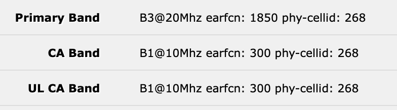

Létezik feltöltésnél is összefogás, ULCA a neve (Uplink Carrier Aggregation).
Ez pl. egy screenshot egy Mikrotik Chateau 5G-ről B3+B1 ULCA közben:
Egy 20 MHz széles vivő még 64QAM mellett is legfeljebb 75 Mbit/s-t tud, tehát ha 100 Mbit/s-t mértél, akkor valószínűleg ott is volt ULCA. -

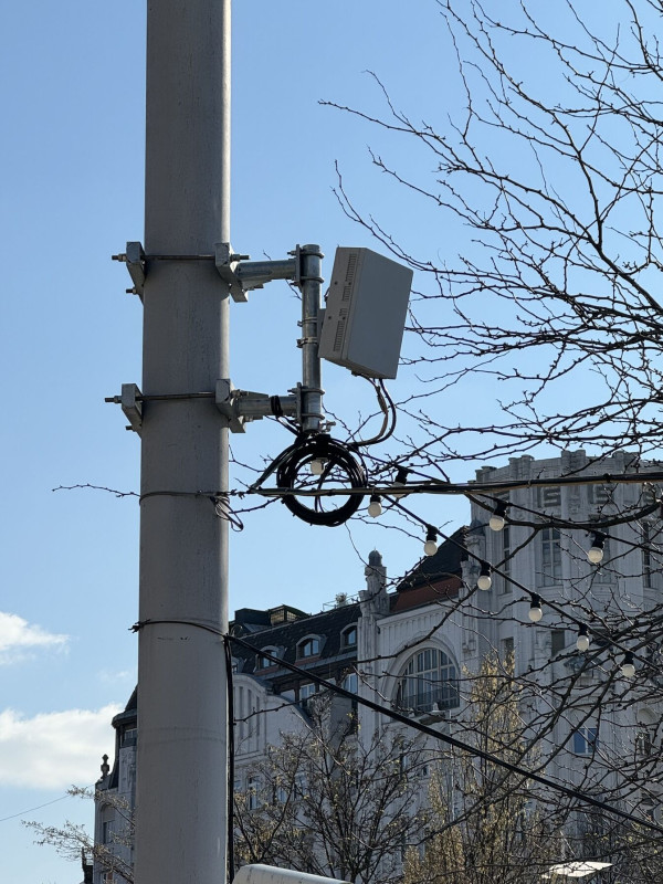

Igen, mindössze 60-70 méter átmérőjű területet fed le, ill. a lépcsők is lefelé tartanak.
bociusz
Az Akvárium bejáratánál, a lépcsők tetejénél közelről is szemügyre vehető egy 5G sugárzó.
Ez az első publikus, kizárólag 5G-t adó helyszín.

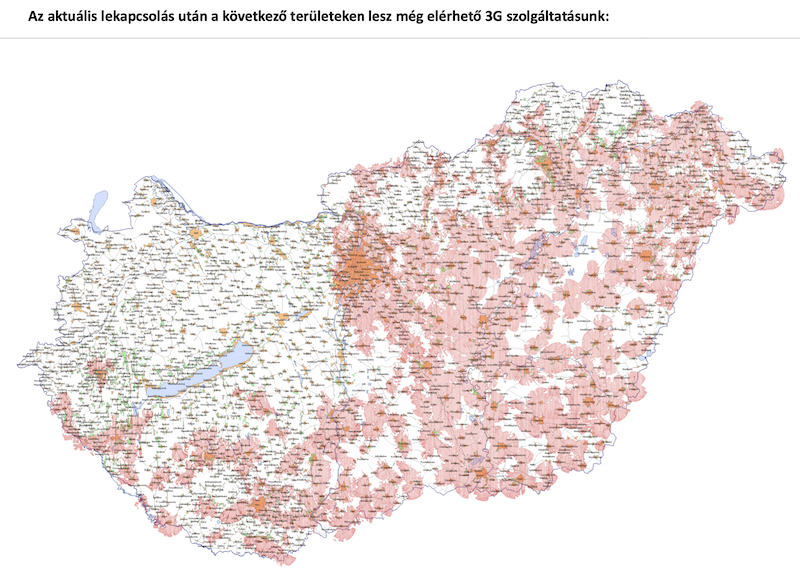

A már lekapcsolt 3G-s területeken (Balaton, Észak-Dunántúl) ki is bővítették vele a B1 LTE vivőt.

Ott még üzemel a 3G. Az, hogy ritkán látod, csak annyit jelent, hogy a telefonod modemje nem figyeli folyamatosan az összes sávot (energiatakarékosság miatt). Típustól függően viszont rá tudod kényszeríteni, hogy mely sávo(ka)t hasznája (az "LTE Band Lock"-ra keress rá).
bociusz
További helyszíneken történt meg a B1 sáv 15 MHz-re bővítése a már lekapcsolt 3G-s területeken (Székesfehérvár, Várpalota, Veszprém, Bakony stb.).
Cellmapperen a 325-ös EARFCN-re kell szűrni. -
