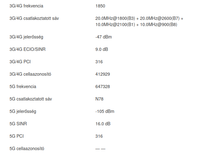

Győr - Gyárváros 5G N78 csúcsidőben :
az 5G N78 mellé még mutat :
A torony kb 500 - 600 M-re van tőlem légvonalban. Sajnos van egy nagyobb épület a torony és a ZTE között ennek köszönhetően csak az antenna tetején a piros fényt látom otthonról! A mérés elején mindig felmegy 360 Mbit/s környékére majd vissza esik kb erre az értékre.Persze a ZTE box elhelyezése itt is trükkös. Van egy TV szekrény az ablak előtt. Azon van a TV és a tv mögött üres karton dobozokon van a ZTE a talpán. A plafontól kb 50 cm-re. Megoldottam a függönnyel hogy ne süsse a nap. Szépen be van forgatva irányba. Így hozza a fenti értékeket!

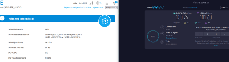

Üdv. Én Győr Gyárvárosban lakok. Ez Győr Ipari Park melett van. Yettel 4G: 120Mbit a le seb. a Fel seb: 53 Mbit/s használt band-ek: 4db: B7, B3, B1, B20, ebben a sorrendben!
5G: Le sebesség: 220Mbit/s fel seb: 38Mbit /s Használt band-ek: B3, B7, B8, B1
Örülök hogy másoknak ilyen szuper a net! Mikor elkezdtem ezt ezelőtt kb 2 évvel: Akkor még 5 G-n a max le : 420Mbit volt! És 136 Mbit/s a fel seb.
Tegyük hozzá hogy én nekem van a Yetteltől Nokia eszközöm, és ZTE is. Az összes adat a ZTE boxtól van. (Albérletbe nem engednek kábelt! )
A Nokianak külső antennája van azon 5G-van! Le seb: 260 Mbit/s kb fel seb: 110Mbit/s éjszaka jobb.

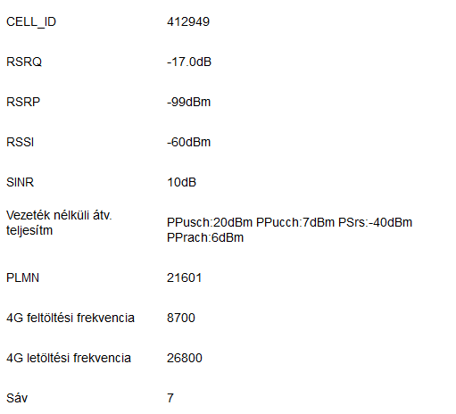

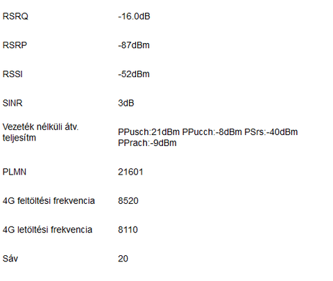

Ma voltam bent a Yettelnél! Nekem már rég óta van 4G Othoni internetem a PRO. De már nem volt szerződés kb 3-4 hónapja rajta! Most van a Yettelnek megint 4G,5G re csomagja. Kötöttem ismét szerződést és kaptam egy ZTE modemet, és egyben routert. Jelenleg a 4G-re állt rá. Vagyis 4G + ra. (Alább beteszek egy képet ez hogyan lehetséges? )
Én úgy tudtam hogy 4G-n max 50 Mbit/s -ot lehet mérni feltöltésbe. Nekem hogy lehet hogy a duplája. Utána néztem ez a torony kb 1 Km-re van tőlem nem is látok semmi a toronyból de mégis a sebesség az fantasztikus! Végre nem fog akadni ha filmet nézek!
Vagy létezik hogy amiket összefog frekvenciákat összeadódna a sebesség nem tudom eddig csak 1 Huawei B535-333 volt, és egy barátomtól kölcsönkapott TP Link MR 100.
Előre is köszönöm a segítséget! Próbáltam az 5G-t is de gyenge a jel sajnos.
További szép napot kívánok elnézést ha buta a kérdés. (Ami adatot láttok az egy 120 éves téglaház 2 emeletén készült thermoplán ablak van és 2 db cipős dobozra van felrakva a box. ) Mielőtt mértem volt a listában B8- is de az eltűnt B1 re állt át. -
