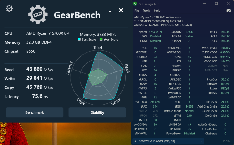

Nagyjából a végére értem a "pucér" Micron modul tuningjának. Nem lett császár, de talán rossznak sem mondható. Inkább ár/értékben tudna jó helyezést elérni.
Micron MTA16ATF2G64AZ-2G6E1
(16GB 2Rx8 PC4-2666V-UB-11, Micron D9VPP, 8Gbit D-Die)

Azóta újra nekiálltam nyomozni, mert leesett, hogy van pár kereső én meg csak a böngészőbe integrált keresővel nyálaztam át több tucat érdekesnek tűnő találatot.
Úgyhogy azóta találtam, aki arról számolt be, hogy Hynix 16Gbit MJR Single rank modulokból álló kitet "húzott a lottón". De találtam olyat, ahol SPD kép is volt és B-Die chipekből építették ugyan ezen elnevezésű kitet.
(Írták is neki, hogy biztos nem rossz B-die, mert OK nem csúcs időzítés, de a nagyon low bin B-Die meg nem bírja a 4000MHz-t.)
Na úgyhogy arra a konklúzióra jutottam, hogy a franc kockáztat... Ha esetleg kapok egy 16Gbites MJR-t, az nem lenne előrelépés, pláne nem ennyiért. Akkor már inkább B-die kicsit többért.
E-bay-en van pár amerikai, akik 4x8GB-os G.Skill B-die szettet árul olcsón. Még szállítással, vámmal, ÁFA-val, is kb 33K körül megáll.~33K 4x8GB fincsi B-Die-ért szerinted jó ár?
Már golyózik a szemem, nem fog az agyam, nem tudom eldönteni.![;]](//cdn.rios.hu/dl/s/v1.gif)
Itt egy screenshot róla:
