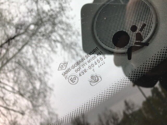

Felhívtam őket, igazából a nő, akivel beszéltem szerintem jobban vakon volt, mint én. Annyit mondott, ha kékes árnyalata van, akkor az vagy hőelnyelős, vagy hővisszaverős. Az hogy nincs rajta a piktogramm, nem jelent semmit, ha olyan kedvük volt rátették, ha olyan akkor nem.
Csak azt nem vágom, hogy akkor az akusztikus jelölés miért került rá.
Illetve azt mondták, hogy nincs rajta semmi olyan jelölés, ami alapján be lehet azonosítani, hogy milyen a szélvédő.... -
Gabady
Kicseréltettem a szélvédőm 1 hete kb. Van valaki aki vágja a szélvédőn található kódokat, mert hővédőset kértem, van is neki egy halvány kék árnyalata, de a piktogram ami a szélvédőn szerepel, csak egy akusztikus jelzést mutat. Kicsit utánaguglizva másik fórumon találtam, egy ugyanilyen paraméterekkel rendelkező szélvédőt, amin szerepel a hővédős piktogram..
Most átbasztak, vagy csak szimplán lemaradt róla ?

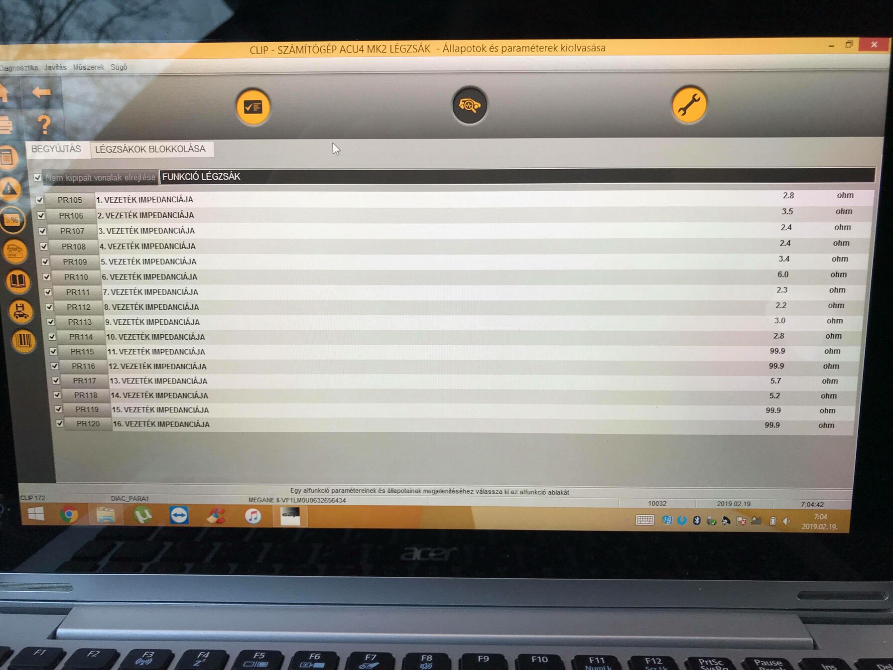

Ma reggel már felkészülten mentem le az autóhoz, töröltem a légzsák hibát, és egész reggel élőadatokat figyelve jöttem be dolgozni. Az 5. és 6. a kormánylégzsák. Az egyik érték kilép a határértékekből néha 1-2 tizeddel. Gyanítom itt lesz a kutya elásva....

Megane 2 az alany, random dobálta a légzsák hibát. Kiolvastam, kormánylégzsák hiba volt. Hétvégén szalagcsere történt, akkor jó is volt, azonban ma reggel ismét visszajött a hiba. Mennyi esély van rá, hogy a légzsák ment tönkre ? Úgy vettem észre, hogy hőmérséklet függő a hibajelzés... Legalábbis a megfigyeléseim alapján. A kivett szalagot kimérve nem tapasztaltam szakadást, se nem látszik rajta külsérelmi nyom.
