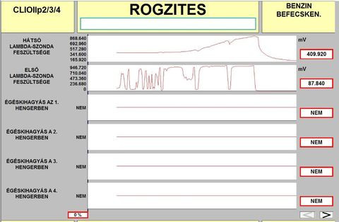

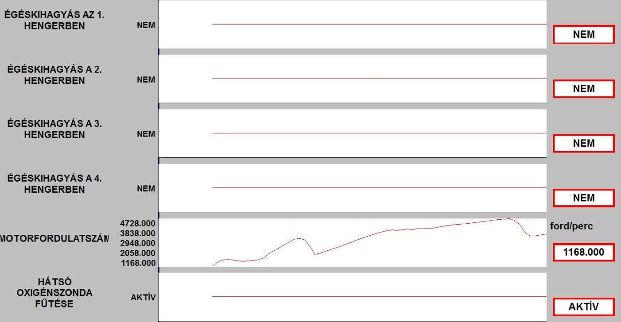

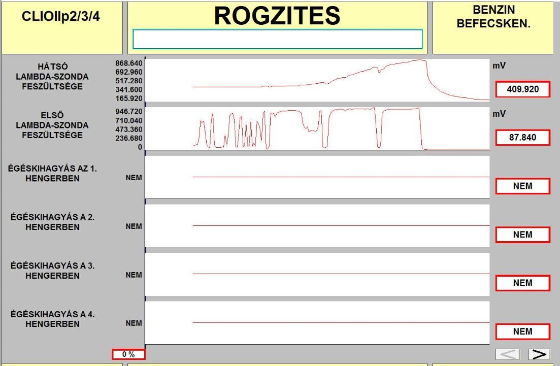

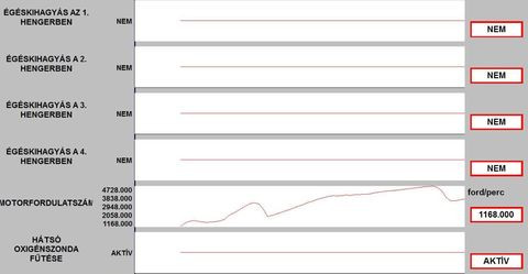

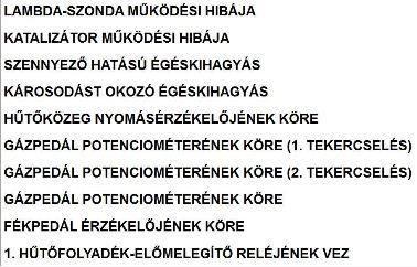

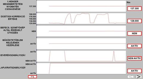

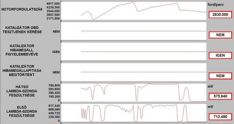

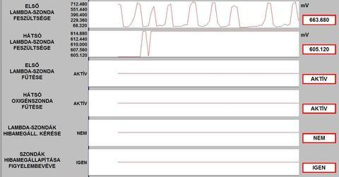

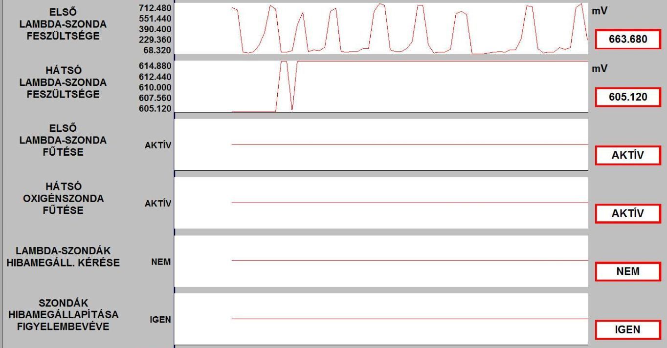

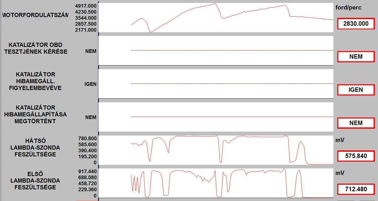

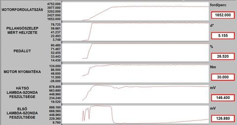

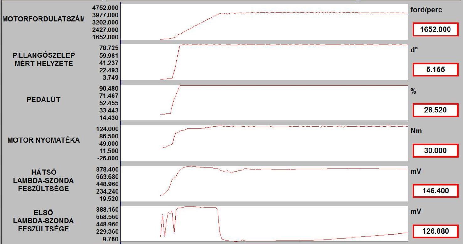

Nagyon sok merest csinaltam nemsokara kuldom a kepeket.
A vege fele alulrol kattogo hang nemi budossel es az elso lambda szonda feszultseg erteke elkezdett ingadozni.
Ez mi?

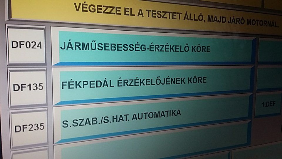

Ez lett volna a mai nap célja, de 9 óra óta egy clip újratelepítés, egy windows újratelepítés után sem hajlandó az öreglány kommunikálni a laptoppal, de szerencsére már haver kocsijával sem, remélem nem tettem tönkre a szondát.
Eddig se írt hibát ki, pedig maga a jelenség fennállt korábban is. A csatolt három hibát írta, de tároltként, tehát serv felirat nélkül: [kép]

Tárolt hibákat próbáltuk ma kiolvasni haverral, de valamiért nem akar kommunikálni a laptoppal.
Múltkor közesincs dolgokat, fékpedál érzékelő meg sebességérzékelő körét írta, de csak tároltban, serv felirat nélkül.FHP jeladót ,amit vettem hogy ne legyen egyszerű az élet fordított csatlakozóval látták el, hogy véletlenül se tudjuk kicserélni.

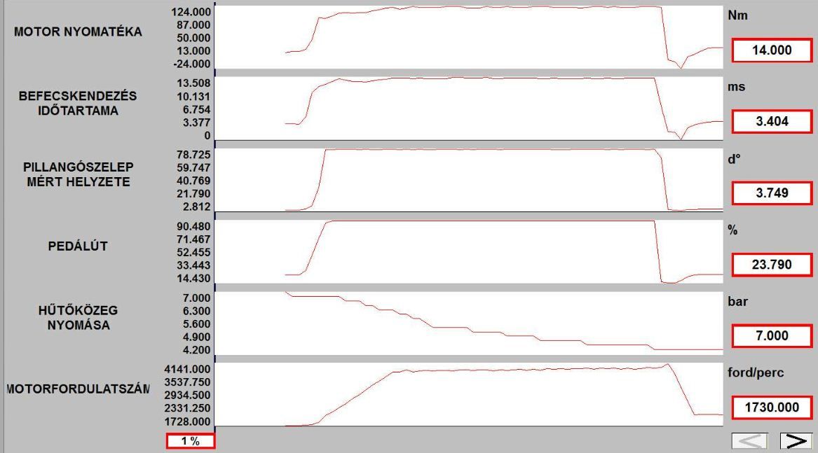

meroly
#56121
Az lehet hogy az AC pumpa ebben a Clioban nem csak fordulatszám vezérelt, hanem a sebesség érzékelőre is rá van kötve?
A sebesség érzékelő körét írta tárolt hibának korábban, bár akkor a környezetvédelmi lámpával együtt, de ha arra is rá van kötve, akkor annak rendellenes működése okozhatja azt hogy nagy teljesítmény igénykor (gyorsítás lásd fent padlógáz kettesben) miért fulladozik és mondjuk ugyanekkora fordulatnál pályán egyenletesen haladva miért jó.
Jó az elmélet?

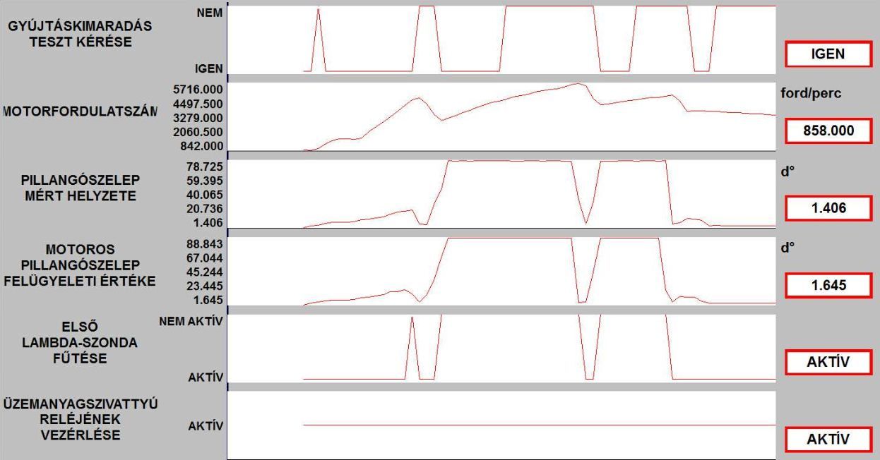

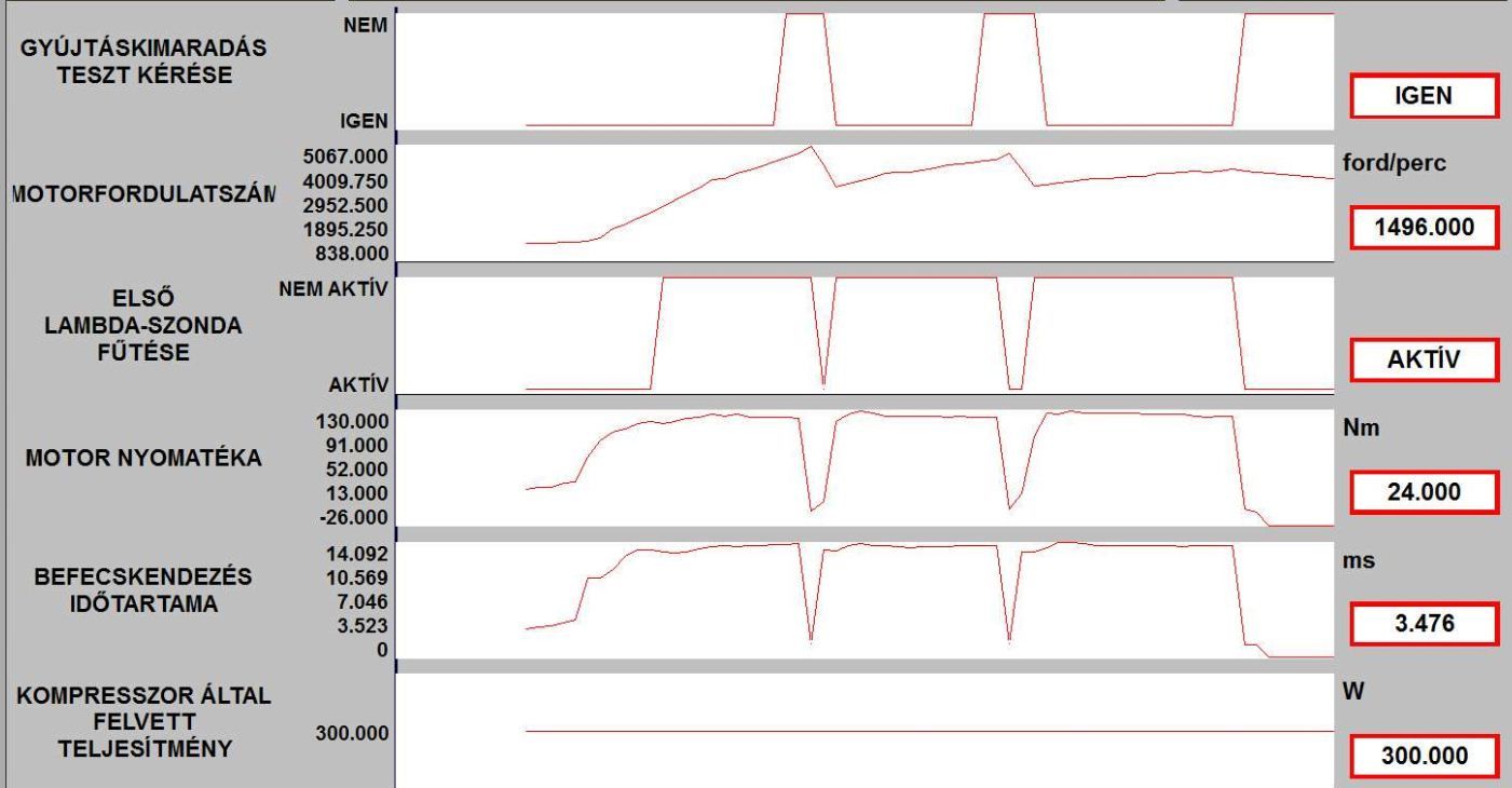

(Tegnap azért 3-4x majdnem 6000-ig pörgettem, hogy nézzem mi van ugye.)Gyújtáskimaradást a Can Clip nem mutatott visszamenőleges tárolt hibaként sem és ezt nem is úgy érezni, nem is tudom mintha csúszna valami abban a pillanatban, de a legjobb a visszarántás vagy torpanás kifejezés.
Egyetlen egy ok lehetne a gyújtáskimaradásra pedig, hogy ugye a beru trafók mellé nem beru gyertyákat, hanem bosch-t vettem bele, igaz abból prémiumot, de mint írtátok, nem igazán szeretik a francia kocsik a boscht.Nem kínzom (magunkat se), nem pörgetem 4500 fölé aztán meglátjuk mi lesz.
Élő adatot nem néztem, mert a srác sietett, de a szenzort kölcsönadta az én gépem meg még nem jut el odáig hogy belelásson az ECU-ba, pedig ugyanaz a verziójó clip van rajta.Szerk:
Még két dolog.1. tegnap nem tudom egyáltalán bemelegedett-e a motor, a hűtővíz 80 fokos volt (elm szerint) és járt a kocsi egy tíz percet és mentem vele egy km-t mire elkezdtem ezt a pörgetéses játékot. Lehet elbalf.szkodtam? Legelőször mikor csinálta akkor pályáról jöttem le, szóval akkor tuti meleg volt viszont.
2. a hűtőviz kiegyenlítő tartály kupakjánál van némi kicsapódás, de maga a víz tiszta, a kicsapódás lehet attól is hogy a kupak gumi tömítése nem zárt rendesen vagy nem volt jól ráhúzva?

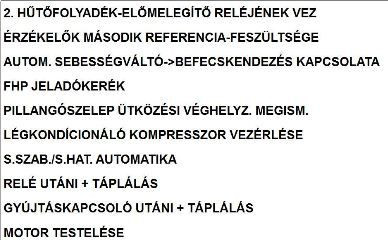

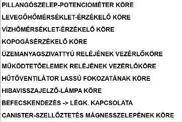

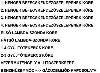

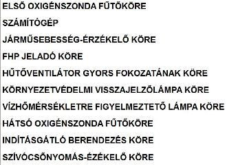

Az alábbi három rejtett hibakódnak mi köze van hozzá (az utolsó kettőt már kiírta tavasszal is, az utolsó ráadásul a tempomatra vonatkozik az meg nincs is benne)?
A járműsebesség érzékelő kört írta az elm is és azóta mióta elm-el pörgettem ki ma.

Clip kutyu nalam de sraccal kitoroltuk a hibakodot (DF024 jarmuseb erz kore) es a ket korabbi fals hulyeseget (0135 fekpedal erz es 0235 tempomat).
Mas nem volt de a muszerfalon a lampa nem eg mar. Remeljuk nem jon elo ujra.
Minden ertek normalis.
Kicsit kiokosodom majd a heten es rakok fel kepernyokepeket a clip bol de elvileg mas gondot nem mutat.

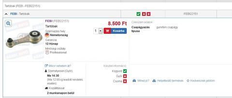

Kutyacsont nevű bak cserélve, váltóbot remegés megszüntetve, köszönet mindenkinek aki segített, szurkolt, válogatott, tanácsot adott

Tényleg buta kérdés lesz és csak érdeklődés szintjén, elméletben. Ez ugye motortartó, tehát erre nehezedik a motor? Vagy ez csak a kilengést támasztja meg?
Mert ahhoz akkor a motort meg kell emelni hogy egy tartót cseréljünk, vagy nem?Hú ha nagyon láma akkor bocsi

Hát ezen ment a vacillálás, mert a bárdis ismerős szerint a párhuzamos csavarozású, szerelőmnek is úgy tűnt, bár nem kértem hogy nézze meg.
A weblap meg a 90fokkal elfordítottad hozza.Esetleg ez szabad szemmel látható vagy szét kell szedni a kocsit hozzá?

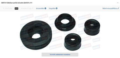

Váltókar javító készletből melyik márka a jobb szerintetek?
BIRTH
HANS-PRIES
MAPCO
METALCAUCHO -

Köszi srácok, hosszbordásszíjból is készletet nézünk
150ekm van benne és sose volt cserélve szerintem, úgyhogy illő lesz. -

Ami a váltóbot remegését okozhatja az a váltókar-persely?

Álljon itt az enyém, hátha beugrik valakinek valami.Röviden tömören a kocsi hidegen csak gázadásra indul el, különben lefullad(na).
Nap más szakában tökéletes, ezt csak reggel csinálja.Tudom rob210, kell gázt adni de ez a gázadási mennyiség már a tűréshatáron kívül van. Ahogy jön a hidegebb reggel egyre jobban érezni ezt. Van egy facebook csoport ott is írtuk páran hogy ez a jelenség van másnál is. Nekem szépen indul (második gyújtásráadásra pöccre mert akkor hallom az ac pumpát is), szépen jár 1100-1200 körül majd szépen csökken ahogy melegszik menet közben és beáll a normál 700-750-es tartományra, mint a nagy könyvben.
Kis benzinszag van ilyenkor hidegen, de ez sem kritikus és főleg akkor érzem ha tolatok és ha le van húzva az ablak.Korábban fojtószelepet tisztítottunk, azt gyári diaggal alapra állítottuk, 4 új beru tarfó 4 bosch gyertyával, mert háromhengerezett, azóta ez a hiba nincs. Ma cseréltetek benzinszűrőt, de kétlem hogy köze lesz hozzá.
Hibát nem jelez, Clip szoftver rejtett hibát sem tárol sehol, látszólag minden tökéletes.
Utána gugliztam ma kicsit, esetleg a lambda szonda lehetne még, de azok értékei hidegen reggel, első és hátsó: 409,92mV, úgy olvastam ez normál.
Más tippem nincs, mindenki azt mondja meg kell szokni, ez ilyen, de azért hátha.
