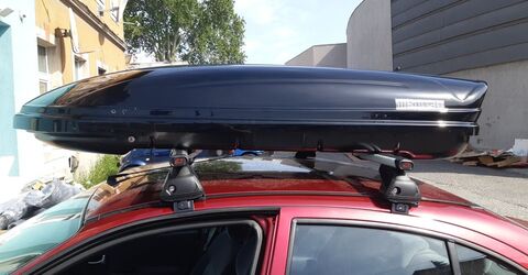

rob210
#75467
Szűkebbre vettem a lábakat, kb minimumra (így elől 13-13cm túlnyúlás van mindkét oldalt - próbáltam beljebb is fél-fél centivel, akkor már a fülek nem értek el az ajtóig, szóval ez a legszűkebb). Képek alapján is jól fekszik fel (a fül legalábbis, a tetőn a talp meg ahogy tud). Kapaszkodik is a tetőbe, meg lehet mozgatni a kocsit, de egyszerűen lelazul, sőt kézzel le lehet venni. Videó. Én ezt ezen a ponton elengedtem...
A hátsóról már leszerelés után lőttem egy képet, az még rosszabbul áll, mert szélesebb a kaszni, kijjebb kell hozni a lábakat hogy beérjenek az ajtóba, de így meg még gyengébben fekszik fel a tetőre. Beljebb tenni meg nem is nagyon lehet, mert akkor teljes egészében a gumicsíkra feküdne fel (meg a fül sem ér el az ajtóig).
Szóval szerintem egész egyszerűen ez a tetőcsomagtartó nem jó erre a kocsira, lehet a tetőn futó gumicsík miatt, vagy nem tudom, mindenesetre ezek után én nem ezt venném / ki is cserélem.

rob210
#75463
Én is ebből indultam ki, persze. Az elsők már egész jól állnak. De két délután bszakvás (és ~20 orosz videót átnézve, ahol valami hasonlót szerelnek) után úgy döntöttem, hogy egy termék sem ér meg ennyi kínlódást. Eleve a leírás is azt mondja, hogy az oldalsó füleket nem kell állat módjára meghúzni. Hát kösz, akkor meg le tudom szedni (vagy más lelopja simán kézzel). Meg annyira nem lenne vicces autópályán tömegkarambolt okozni egy leszakadó 60 kilós box-szal.
Annyira sikerült felrakni, hogy megfogva, tudom billegtetni vele a kocsit (szóval azért nagyjából jó, pár tetőlécet vagy deszkát fel mernék rá tenni), de átlós vagy oldal irányú terhelés ellen nem különösebben stabil, én ebben nem bízok. Lövök majd róla képet ugyan, meg felmerült, hogy elviszem a boltba megnézetni, de érted ez egyszerűen nem lehet ilyen körülményes, minden le-fel szerelésnél meg nem szeretnék ezen parázni, hogy most vajon jó lesz-e. -

Másfelől, az ajtónál a tetőbe kapaszkodó füleket ha erősen húzom meg, kicsúszik a helyükről (+ még a két láb szélességét is jól kell belőni ugye). Ha meg nem húzom annyira, akkor egyrészt nem stabil, másrészt kézzel le tudom szedni. Szóval én erre a tetőre ilyet nem tennék.Szerencsére a boltban rendesek voltak, és mondták, hogy meg tudunk nézni másikat / cserélhetünk. Rendeltem végül egy Bosal-t (leiras), amit direkt úgy hirdetnek, hogy ez áll a legközelebb a gyárihoz. Annyiban mindenképp jobbnak tűnik, hogy fix széles és nem kell a talpakat állítgatni, illetve ahogy látom a kapaszkodó fül is fix, tehát rá lehet húzatni rendesen a tetőre, bizakodok. Cserébe drágább, nem olyan áramvonalas, zárt a vége (ha van is benne T horony, nehezebb szerelni), nem olyan széles az egész.
De mivel autópályára kell tetőboxhoz, ezért a stabilitás az elsődleges. -

Más téma: gondolkodom rajta, hogy a Megane 1 Classic sedannal hogyan tudnék több csomagot szállítani, és hajlok a tetőboxos megoldások felé (Menabo-kat néztem).
Viszont tetőcsomagtartóm nincs, és mivel pár alkalomra (és össz talán ~1 évre) keresek megoldást, nem is adnék 80-90k-t egy Thule tartóért (amennyire néztem, elég kérdéses, hogy a következő autónál tudnám-e használni akár csak részben is). Nyilván a box jó lesz később is.
Bosal gyárit (?) néztem 27k, jó lehet, bár nincs benne T horony, ami nem lenne rossz (egyes boxok gyárilag azzal jönnek, pl. Menabo Diamond). Alu gondolom ugyanez.
CAM Totus Fly-ban már van horony, de 45k link
Esetleg bontottat? link
Amos D-4, alu, zárható, T-horony 35k, eddig ez tűnik a legjobbnak link
Lista link -
