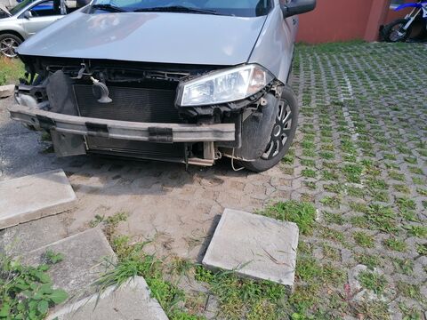

Tudta a fene, hogy ez ilyen.
De jobb h vettem újat, a régieken elvoltak törve a patentok...
Gondolom az előző lökhárító festésnél, nem nagyon vigyáztak rá...
most szépen csavarral van összetéve a lökhárító tartó. Így könnyebben szerelhető szerintem.

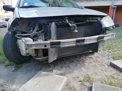

sesomaru1989

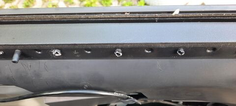

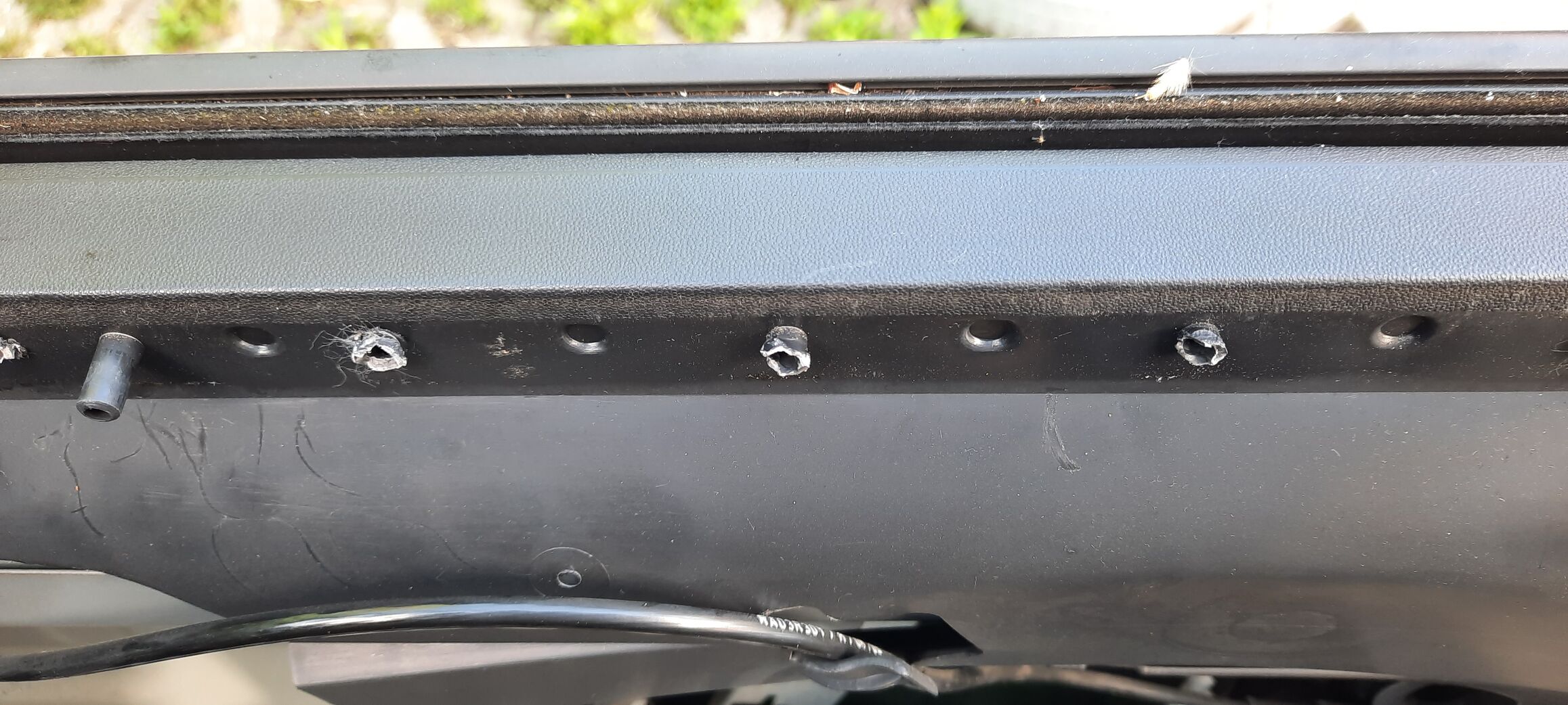

Az érzés, mikor rájössz, hogy a régi fényszóróról, a lökhárító tartót nem tudod leszedni, és újat kell venni... HM.... hát felbecsühetetlen....
Miért, uram miéééért, kell popszegeccsel rögzíteni ezt a két oly szép alkatrészt, miért nem ismeri a buzi francia a csavart,alátétet, anyát??? Uram miért????

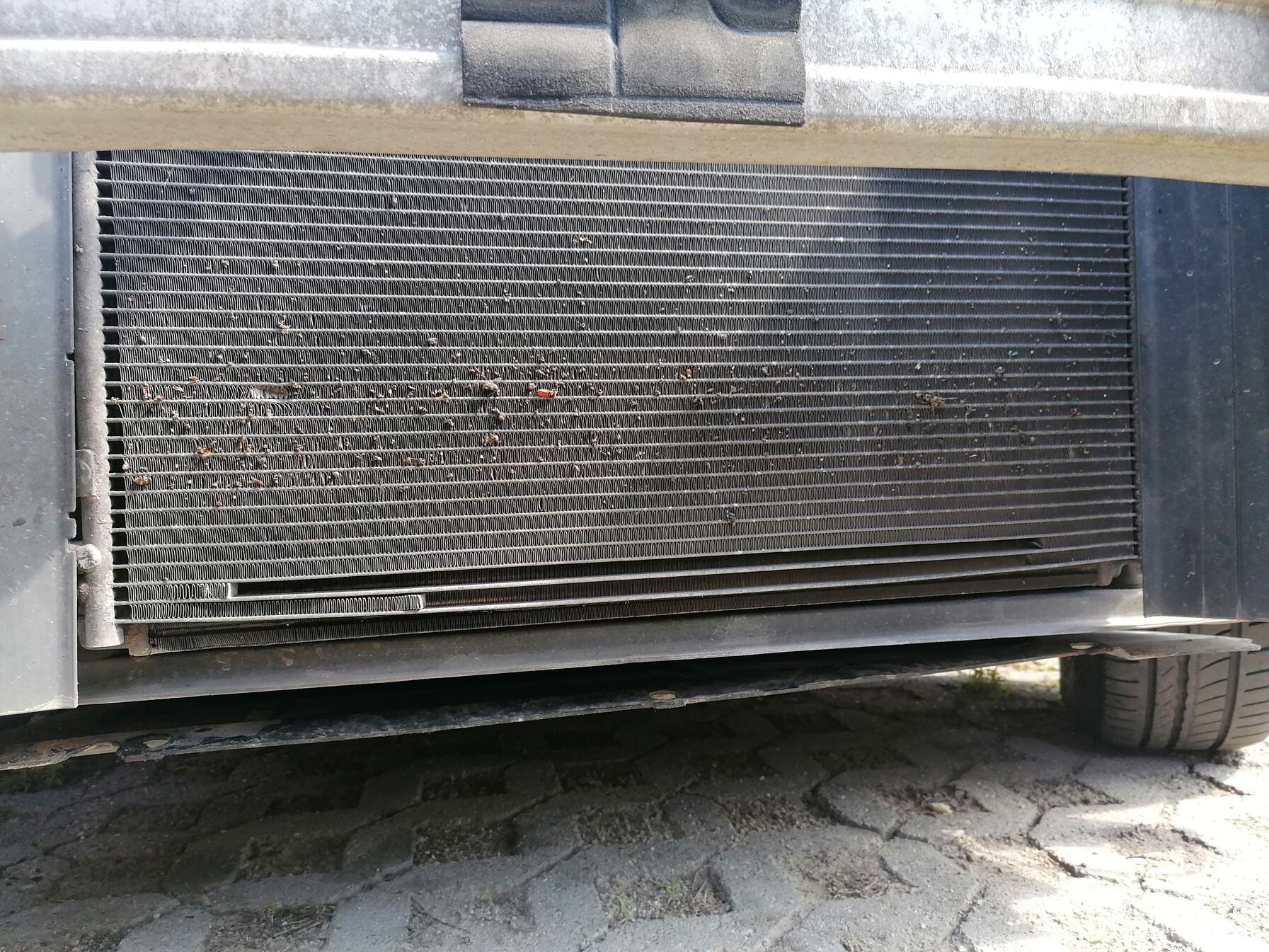

#83175
Csak a két fényszórót cserélem ki.
A hűtő cserének nem állok neki csak úgy
. Nincs meg a szakértelem sajna :/
De most már kiderült mi zörög az eléjében minden indításkor, a hőtő lamella ami le volt szakadva... De h az hogy tud így leesni kiesni... érdekes...
Tényleg, tudom én azt forrasztóval itthon cinezni? -

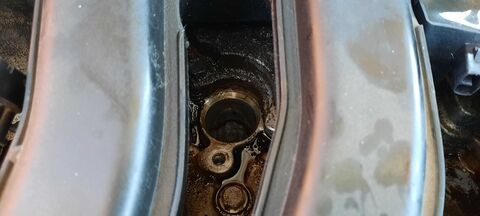

Nordik
#82441

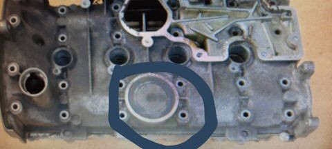

Meglett a hiba.
Ez a gané,f..,sz...
gumi alkatrész öregedett el.
Ez egy vak dugó, szerelő dugó nevezze mindenki annak aminek tetszik...
Eloregedik, kimozgosodik, es a rezonanciatol kimozog, majd szépen szétveri az olajat mindenhova.Igazi, f...x megoldás mit ne mondjak....
Ezt én ép ésszel fel nem foghatom, ilyet h lehet kitalalni....@Rob te cseréltem már ilyet, le kell szedni a szívó sort hozzá???
Köszi előre is.

sesomaru1989

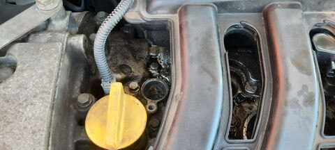

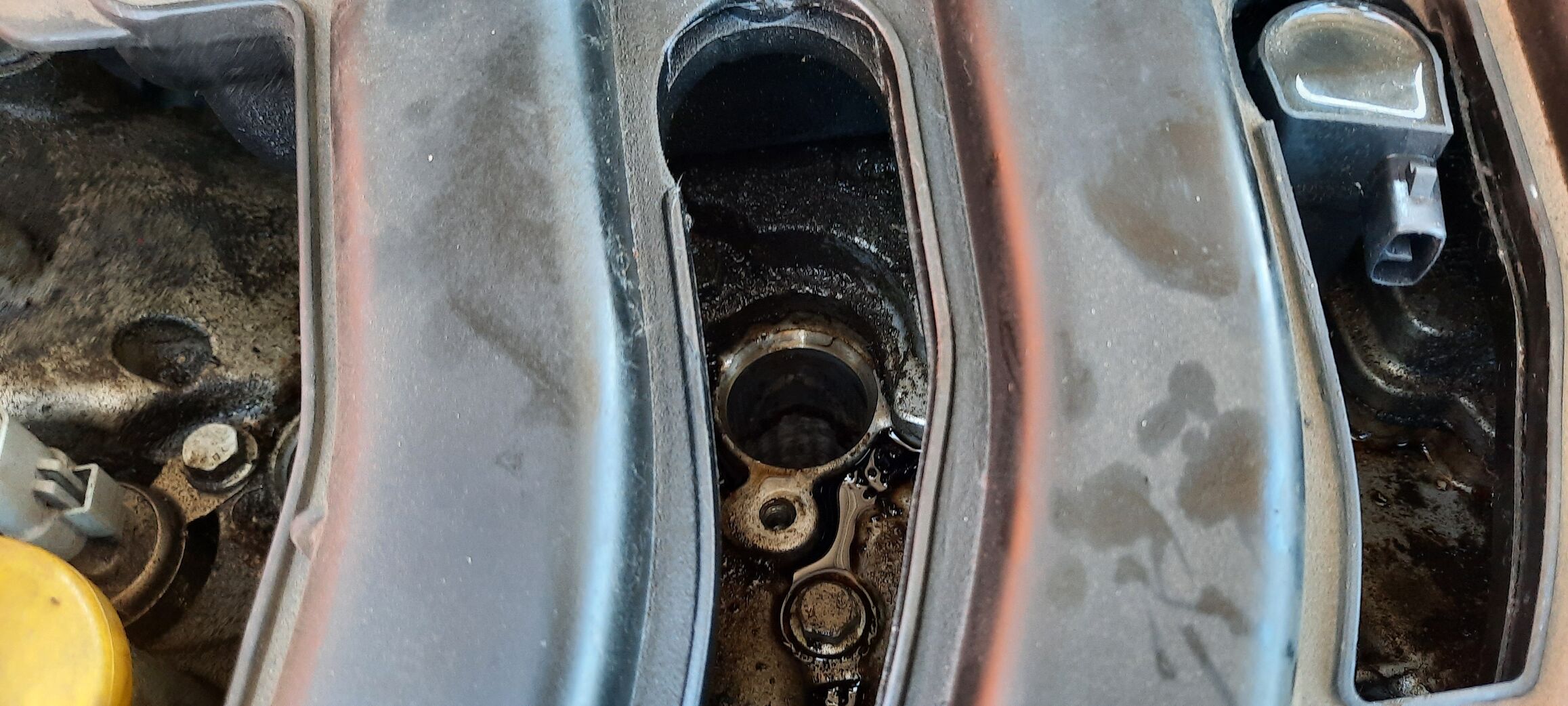

Segítséget szeretnék kérni.
Ma indulas után furcsa kék füstöt véltem felfedezni, a motor térből.Olaj volt a blokkon a trafok körül, és a motor hőtől, az kezdett el égni.
A gyertyák meg vannak húzva, trafók is.
Hol eresztheti így az olajat?
Tegnap 200km autopalya alatt semmi gondja nem volt...

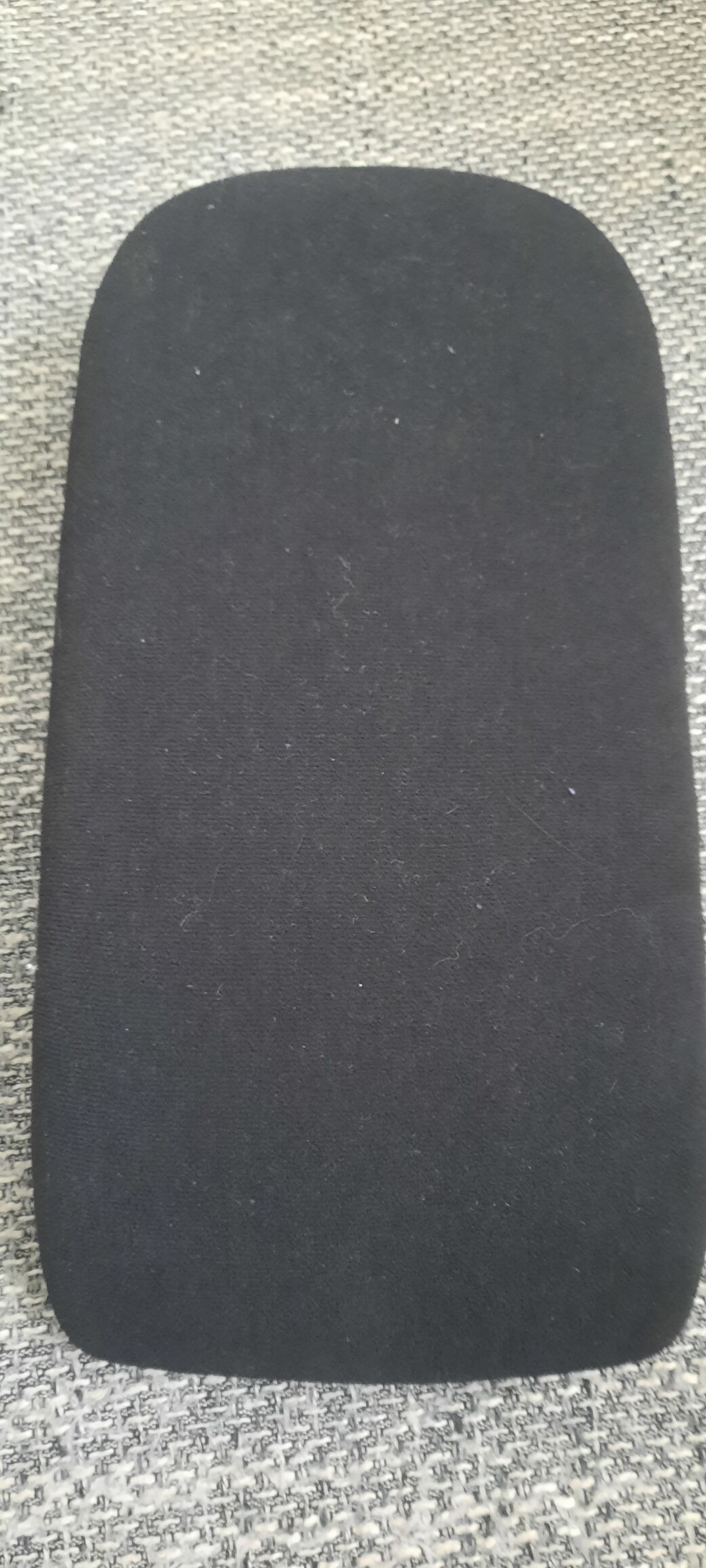

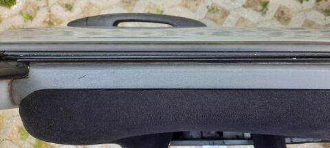

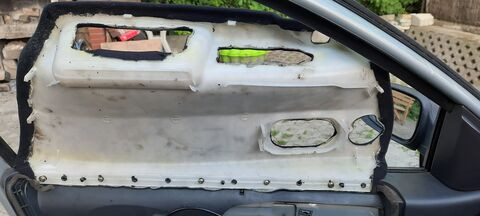

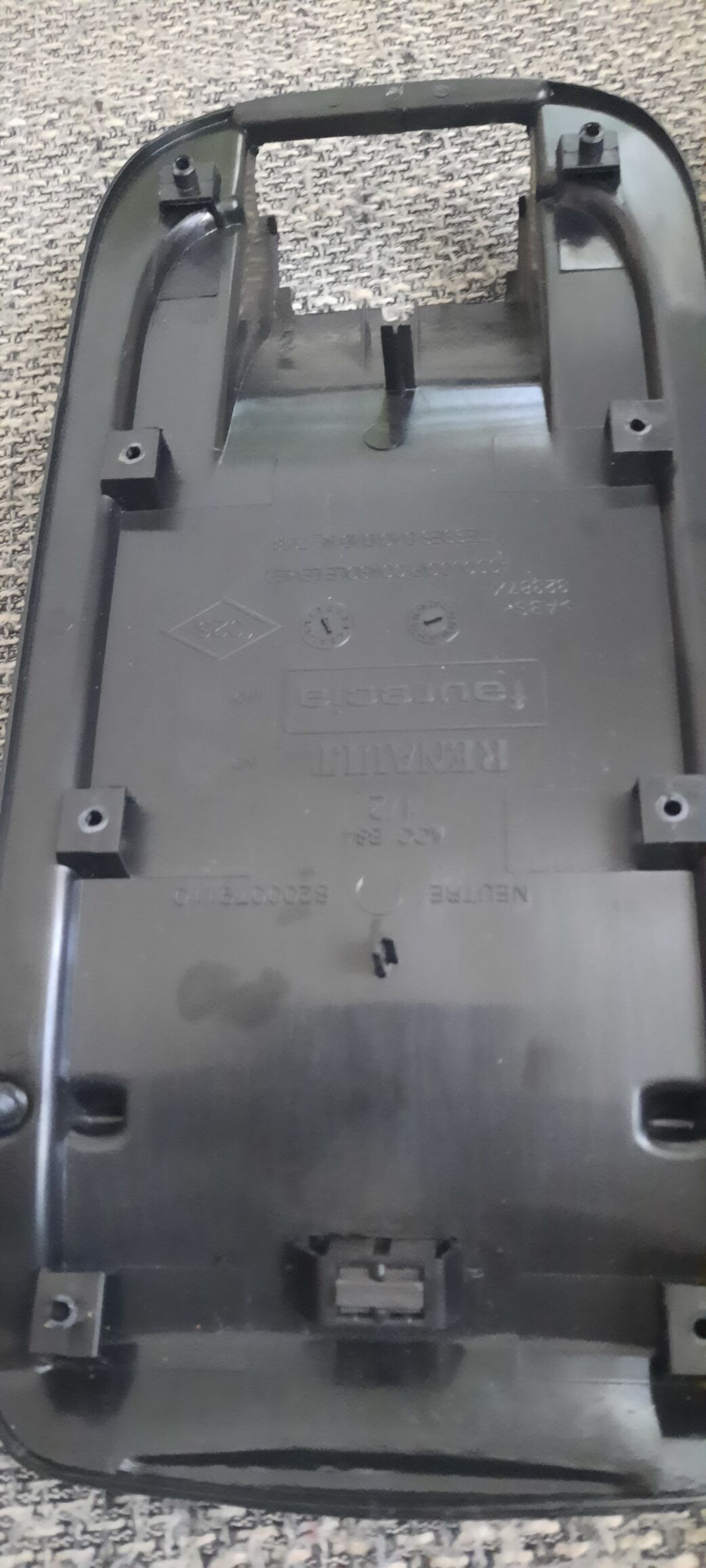

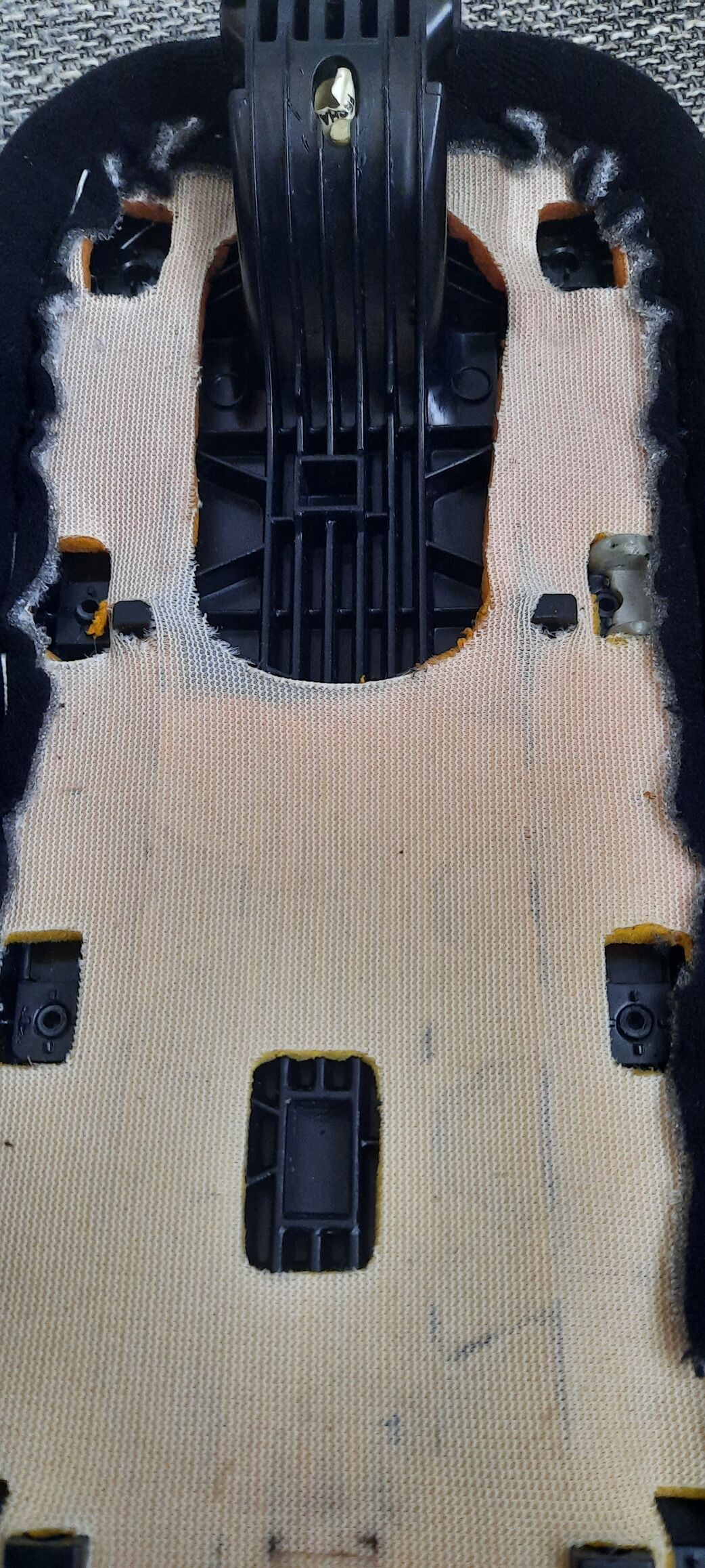

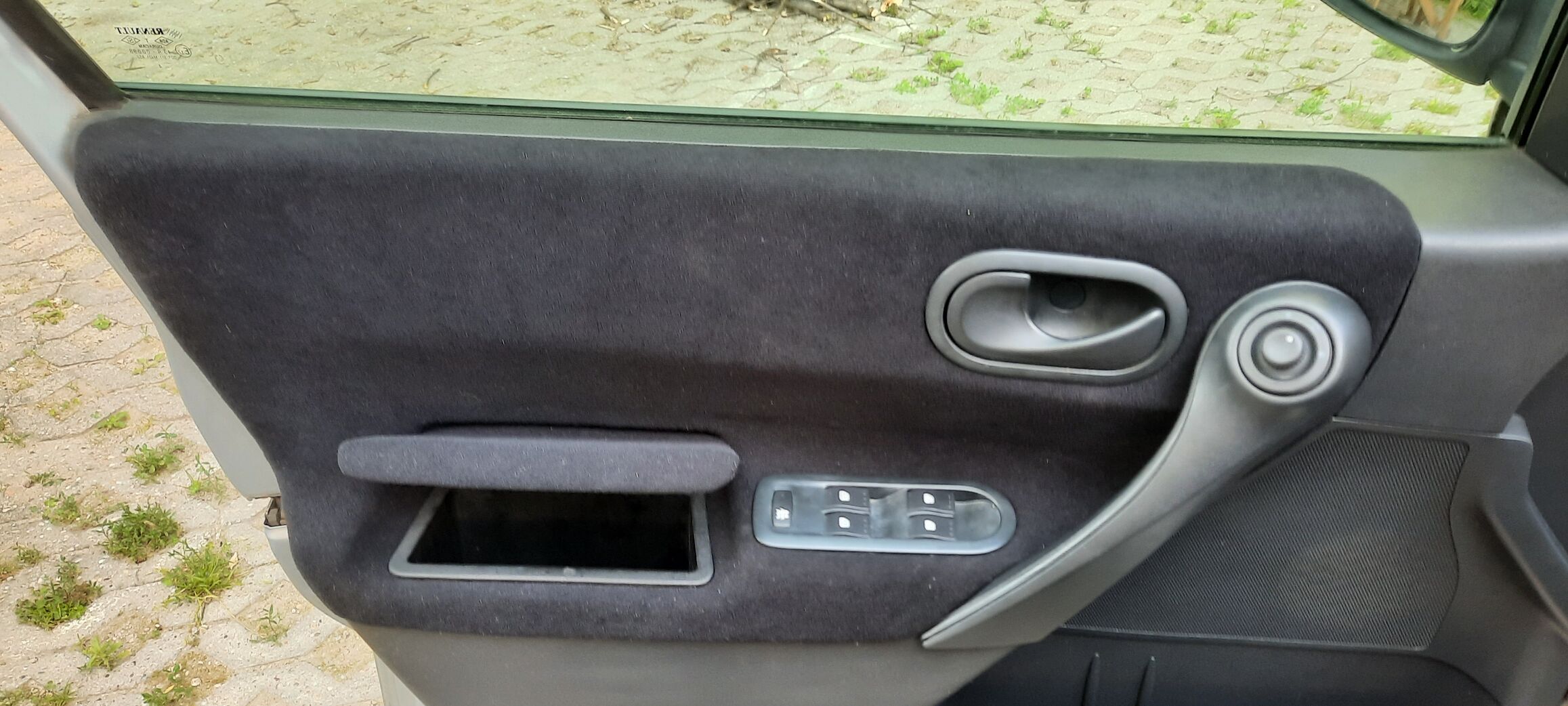

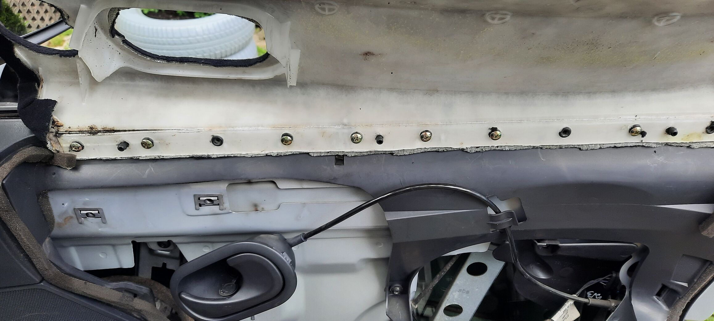

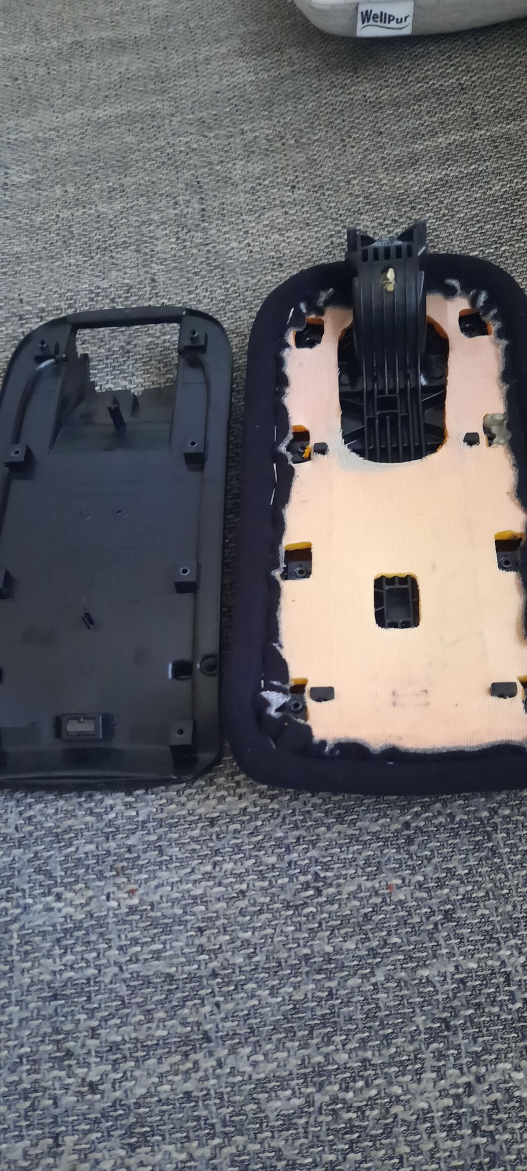

Pár kép az első ajtó panelek karpitcserejéről.
Buta francia ezzel a műanyag hegesztessel feladta a leckét, de megoldodott.
A kartámasz is új huzatott kapott, azonban ez senki se szedje szét. Ugyan is nem lehet. Nem arra tervezték hogy ezt valaha is újra húzzák...
Sajnos ezt majd ragasztanom kell. -

Renault Megane II-ben 2004 mennyire bonyolult az ülések kiszerelése?
A csatlakozókat szét kell húzni az ülés alatt az tuti, de van egyéb buktatója, vagy amire különösen figyelni kell?
Előre is köszi. -
sesomaru1989
Megane II 2004-es sedan autómnál,100-as tempőtól igen igen hangos lett az utastér, a menetszéltől.
Leginkább a vezető oldali ablaknál hallani. A kéder gumi nincs megszakadva megtörve, bár már 15 éves. Elképzelhető, hogy ezt kellene cserélni és megszűnne a zaj?
Javította ezt a problémát már valaki? és ha igen hogyan?
Előre is köszönöm. -

Ez ma nem az én napom kezdjük ott.
Gondoltam lecserélem az olajat, nem egy atomfizika, jó idő van csirpelnek a madarak stb..
Minden szépen megy addig amig ki nem csavartam az olajreesztő csavart. Látom, hogy magával hozott egy menetet, már itt agódtam, de mondom nem baj van abból még. Hát a fenét.
Nincs menet az olajteknőn, hogy mitől fogalmam sincs. Lehet a 15 év én nem tudom.
Renault Megane II 2004 Benzin am.
A kérdésem, hogyan lehet leszedni az olajteknőt?
Ahogy néztem hozzá van fogatva a jó Istenhez is. Olajteknő csavarok oké kicsavar, van más amire figyelni kell?
Előre is köszönöm a segytségeteket.
