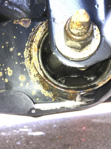

Jaja, ezért is pihentettem le, míg nem tudok ránézni. Amikor írtad, hogy attól lehet hogy kicsavarodott a csavar, enyhén megállt bennem az ütő.
Mitől lazulhatott le? Túl alacsony fordulat, sok indítás/leállítás?Viszont érdekes módon semmi nyomát nem láttam a csavarokon annak, hogy ahhoz valaha hozzányúltak volna. Sem egy minimális bemaródás, sem egy lenyalás.
Ettől függetlenül maga a csavar menete is egész szépen bele volt maródva az acél elem furatába.
Csavarokat is illene cserélni, vagy elég a bakokat? Elhajolva nem voltak, a menet épp volt.Meg sem fordult a fejemben, hogy egyenként cserélem
Gondolom pár hét után a frissen cserélt a többi szintjére fog degradálódni. Ugye itt is ugyanúgy elég az olajteknőnél nagy felületen alátámasztva megemelve tehermentesíteni a bakokat, és úgy cserélni a két felsőt?Melyik gyártótól nézegessek? Diában nem találtam meg, így cikkszámot sem tudok, csak innen onnan a 82..-es cikkszámú alkatrészeket összeszedtem:

Nah, az alsó motortartó bak, mindkét csavarja (1, ill 2 is a képen) le volt lazulva.
Ha már így alakult kiszedtem, megnéztem, de egyben volt.
A Dialogys utasításai alapján nyomatékra húztam mindkettőt, de ami egyszer lelazult az a jövőben is le fog, nem tudom mennyire lehet kiszopósodva a menet, tettem rá egy csepp Loctite 270-est, biztos ami biztos, és egy pár hét múlva újra ránézek. Viszont nekem a 2-es csavar oldali gumi körbe repedezettnek tűnt, de ez csak akkor látszott rajta amikor a helyére került, és elkezdtem a motort fával kiékelve mozgatni.Meghúzás után érzésre csendesebb lett kocsi is, mintha kevesebb lenne a rezonancia is, váltó is teszi a dolgát ahogy kell.
Mikor érdemes cserélni a bakokat? Elvileg még a gyári abból is minden, de már 190E km felett jár.
