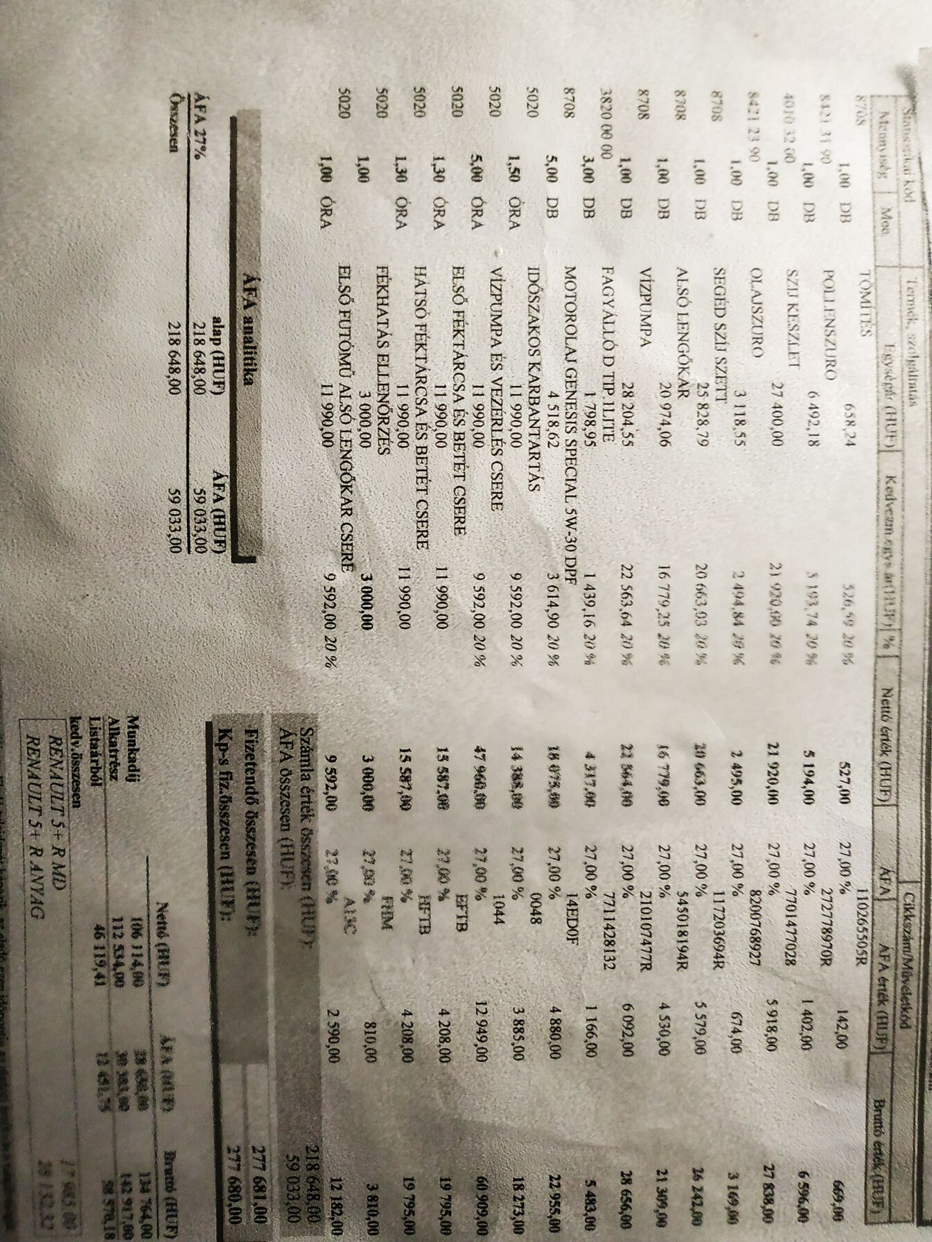

Nekem gyári cuccokkal 2k körül lett volna.
Sima szerviztől szerintem sok a 2k, pláne, hogy 5-10k óradíjjal melóznak. Az anyagból befolyó~45% hasznot nem számolva.
Itt a számla, ebben egy lengőkar, első, hátsó fék csere hozott anyagból, fék ellenőrzés is benne van. Ha fontos a digi szervizbejegyzés.... számla -

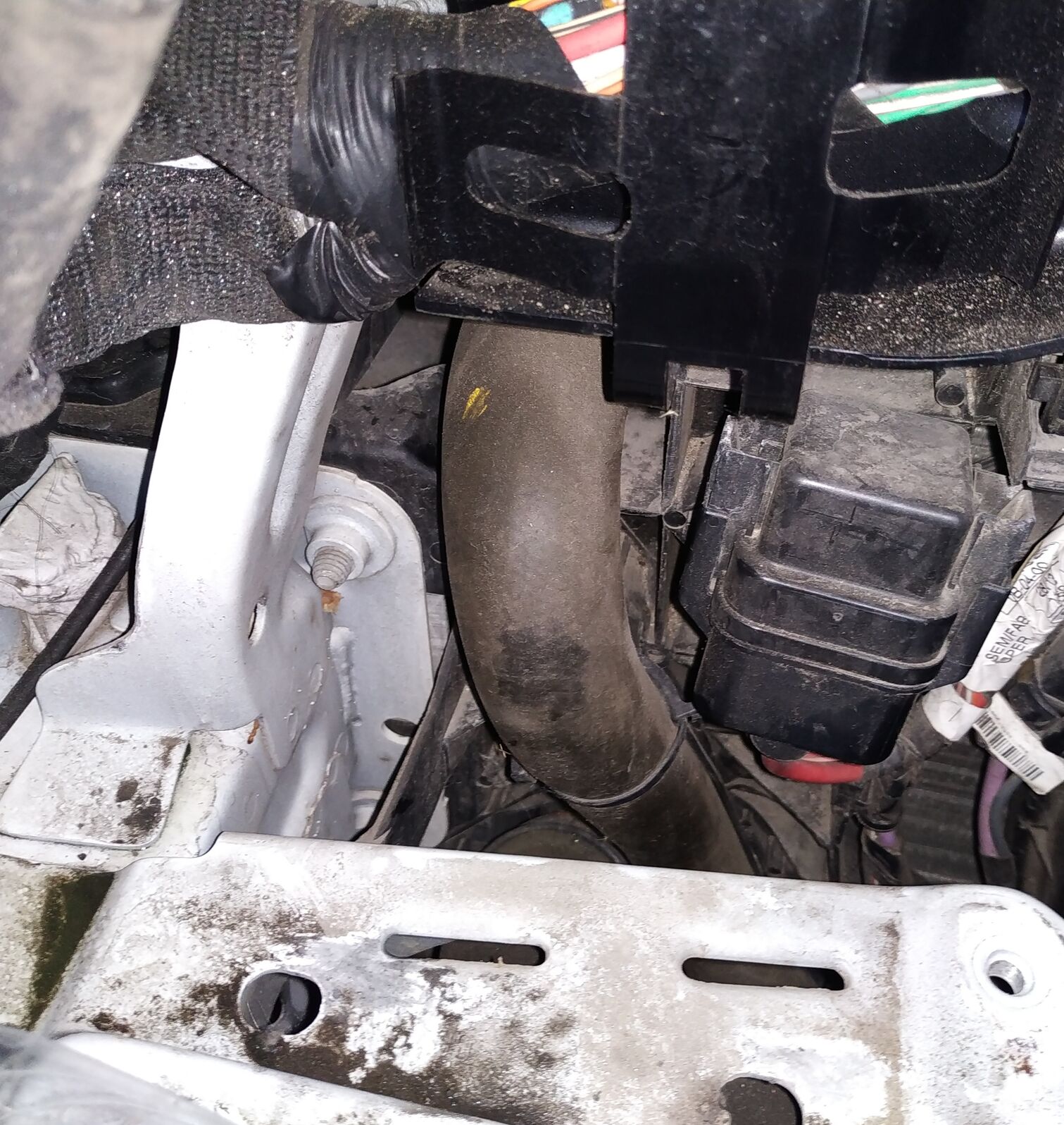

Készítettem még egy képet, így is jól látszik az olaj[kép]Ez egy opel szerviz által bevizsgált, tökéletes műszaki állapotban lévő autó, papírok vannak.
Renault is bevizsgáltattam, ők is ezt mondták.
Ilyen esetben rájuk lehet borítani az asztalt?
Kuplung csere, turbó jó eséllyel szintén kuka... -

Ennél iii-ba lévő nagy szerviz jobb, kérdeztem kíváncsiságból oktavia diesel komplett kuplung csere, lendkerékkel..5-600 alsó hangon, vezérlés 2-300. Az annyi mint.... szánalmas.Valóban, a recepciós
t.imi
Urak, úgy néz ki, beállok a sorba egy 2013 Megane III 1.5dci-vel.
144e km, jön a vezérlés csere, plusz a sallangok.
Jönnének a kérdések.
Renault Szabó Érden jó szervíznek számít?
210 körül mondtak előzetes árajánlatot 150-es szervizre.
Ignis ddis-el 9 éve Auchan kútnál tankolok, azaz 260e km óta. Kopkopkop eddig semmi gondom nem volt vele3, télen -1x foknál sem. Az is CM rendszer.
Ennél jobb másik kutat választani? -

Mai nézelődés eredménye, egy 2013.08 havi, külföldi beszerzésű, 6km kora óta itthon szaladgáló Megane grandtour, Dynamique felszereltséggel. "Z" tipusjel (?), R9MA motorkódú, 155e km-el, 2.499-ért.
Kívűl, belül patika elsőre. Börkormány túl jónak néz ki, pedálok szintán.Egy furcsaságot fedeztem fel. hidegen lett indítva, pöccre indult, viszont a vezérműtengely végén lévő nagynyomású pumpa (?) elnézést, ha hülyeséget írok, szóval a [képen látható területen] fém-bakelit egymásnak ütődése hang, nem egyenletes időközönként, de folyamatosan alapjáraton. Gázadásra megszűnt, alapjáraton ismét.
Amit elértem, rátettem a kezemet, hátha valami műanyag bilincs a szívócsövön, elszabadult kábelköteg, stb, de nem nyert.
Tudom, kb lehetetlen így kitalálni, de motorból, hengerfejből, vezérléstől nem jöhet nem tisztán fémes hang? Jól sejtem?Másik, az összefogalóban linkelt motor infó szerint, vezérműlánc, részecskeszűrő élettartamra szól?
Ez marketing, vagy normál üzemben valós lehet? Másik kérdés, mennyi a mai élettartam... -
